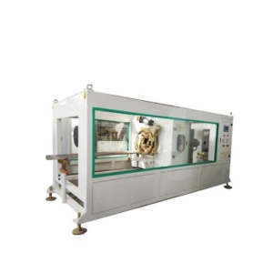

Станок для резки без стружки:
  • Модель: WXQG630
  • Диапазон диаметров режущих труб: 250-630 мм
  • Максимальная толщина режущей стенки: 75 мм
  • Метод зажима: Пневматический
  • Способ перемещения верстака: Электрический
  • Мощность двигателя резки: 5, 5 кВт

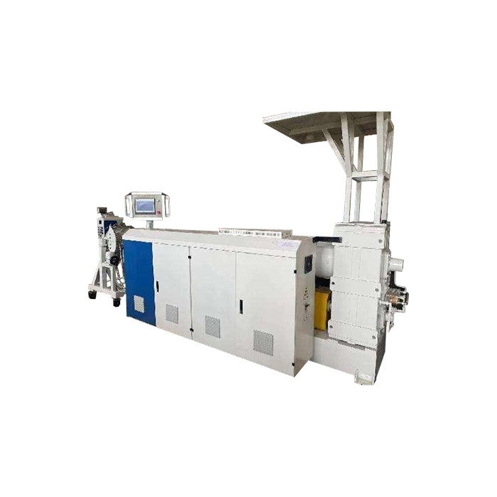

Экструзионная линия для изготовления многослойных труб полипропилена
1
Qingdao Zhongliang Haixin Machinery Technology Co., Ltd.
13.10.2026
Qingdao (Китай)
100 $
