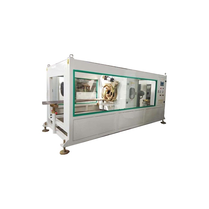

Станок для безстружечной резки:
  • Модель: WXQG-250
  • Эффективная длина хода: 1500 мм
  • Диапазон резки труб: 110-315 мм
  • Диапазон толщины резки: 0-30 мм
  • Мощность двигателя: 2, 2 кВт
