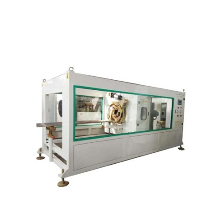

Экструзионная линия для изготовления PE труб SJ60х38
Обновлено 07.10.2025 1001623
  • Модель: SJ60×38
  • Сырье: PE (гранулы)
  • Диаметр труб: 75-250 мм
  • Направление работы: Справа налево
  • Высота центра: 1000 мм
  • Расход воды: 5 м³/ч
  • Температура воды: ≤ 20 °С
  • Давление воды: ≥ 0, 3 МПа
  • Расход газа: 0, 3 м³/мин
  • Давление газа: > 0, 5 МПа
  • Общая мощность: Около 180 кВт
  • Фактическая потребляемая мощность: Около 120 кВт
  • Электропитание: 380 В ± 10 %, 50 Гц
  • Управление: ПЛК
  • Количество операторов: 1-2 чел
  • Габаритные размеры: 40000 х 5000 х 3000 мм
Автоматическая система сушки и подачи:
  • Объем бункера: 200 кг
  • Производительность: 700 кг/ч
  • Мощность двигателя: 3 кВт
  • Мощность нагрева: 10 кВт
Одношнековый экструдер:
  • Модель: SJ60×38
  • Производительность: 300-400 кг/ч
  • Мощность двигателя: 110 кВт
  • Шнек:
  • Диаметр: 60 мм
  • Соотношение сторон: 38:1
  • Материал: 38CrMoAlA
  • Обработка: Азотирование и полировка
  • Глубина обработки: 0, 45 – 0, 65 мм
  • Твердость поверхности: HV800-900
  • Количество зон нагрева: 5 шт
  • Мощность нагрева: 7 кВт х 5
  • Количество зон охлаждения: 5 шт
  • Мощность охлаждения: 0, 37 кВт х 5
Головка для коэкструзии:
  • Модель: LXGM-250
  • Материал: 40Cr
  • Твердость обработки: HRC52-56
  • Мощность нагрева: 45 кВт
  • Диаметры труб: 75, 90, 110, 160, 200, 250 мм
Одношнековый экструдер для линии маркировки SJ25×25:
  • Производительность: 3-6 кг/ч
  • Шнек:
  • Диаметр: 25 мм
  • Соотношение сторон: 25:1
  • Мощность приводного двигателя: 1, 5 кВт
  • Мощность нагрева: 4 кВт
  • Мощность охлаждения: 0, 06 кВт х 2
  • Тип охлаждения: Воздушный
