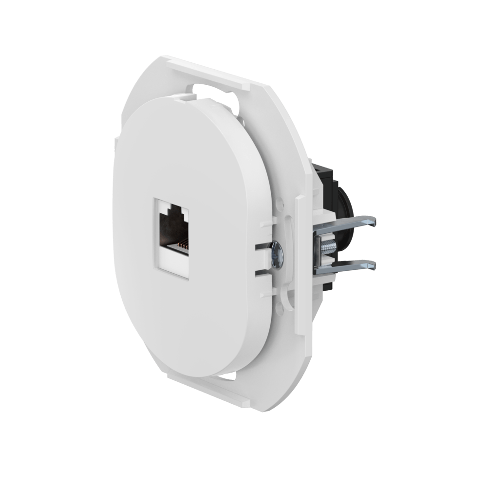

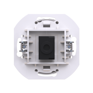

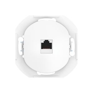

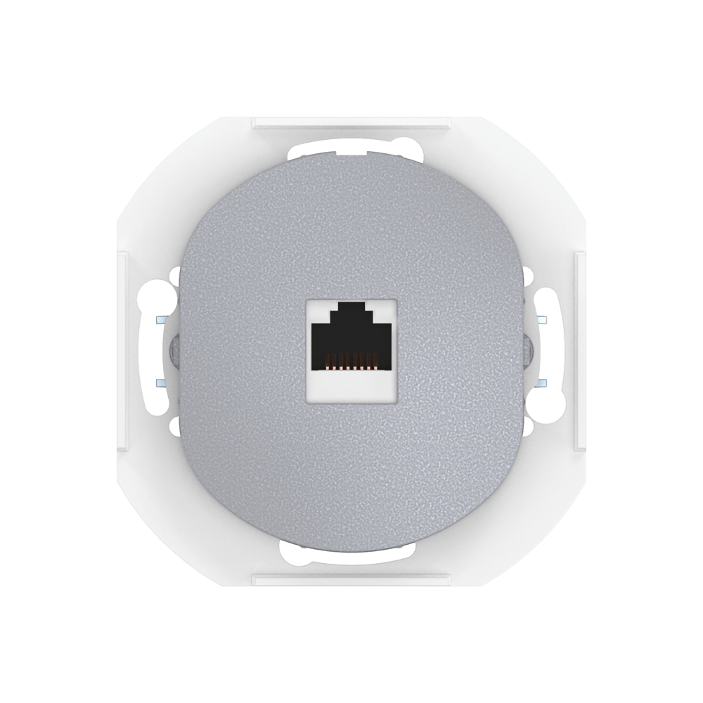

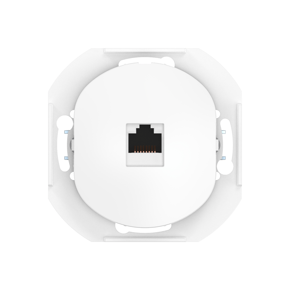

Механизм компьютерной розетки скрытой установки CADUCEUS ALING EON с модулем Keystone RJ45 8P8C, cat.6, UTP
Обновлено 26.10.2026 1009340
Артикул: E6150
UTP - неэкранированный
Материал лицевой панели: ABS-пластик
Форма лицевой панели: овал
Серия: EON
Тип розетки: компьютерная RJ45
Тип разъёма: Keystone RJ45 8P8C
Тип кабеля: UTP
Категория: 6
Количество постов: 1
Тип комплектации: механизм с лицевой панелью
Исполнение: рамочное
Рамка: нет в комплекте
Наличие шторок: нет
Степень защиты: IP20
Способ монтажа: встраиваемый (скрытый)
Диаметр установочной коробки: 60 мм
Глубина установки: 22 мм
Возможность накладного монтажа в подъёмную коробку: да (арт. 901)
Тип подключения: ножевое
Тип проводника:AWG24 – AWG22, четырехпарный
Инструмент: тип 110
Размеры (ШхВхГ), мм:70х70х37
Цвет: белый, чёрный (soft touch), серебристый
Производитель: ООО "Кадуцей", Россия
