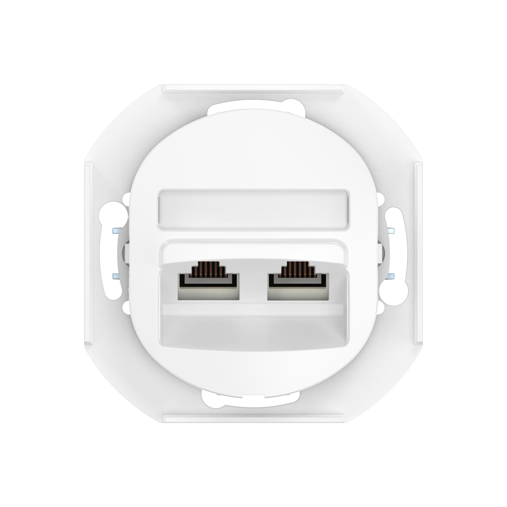

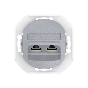

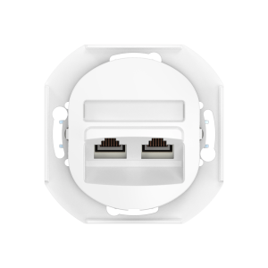

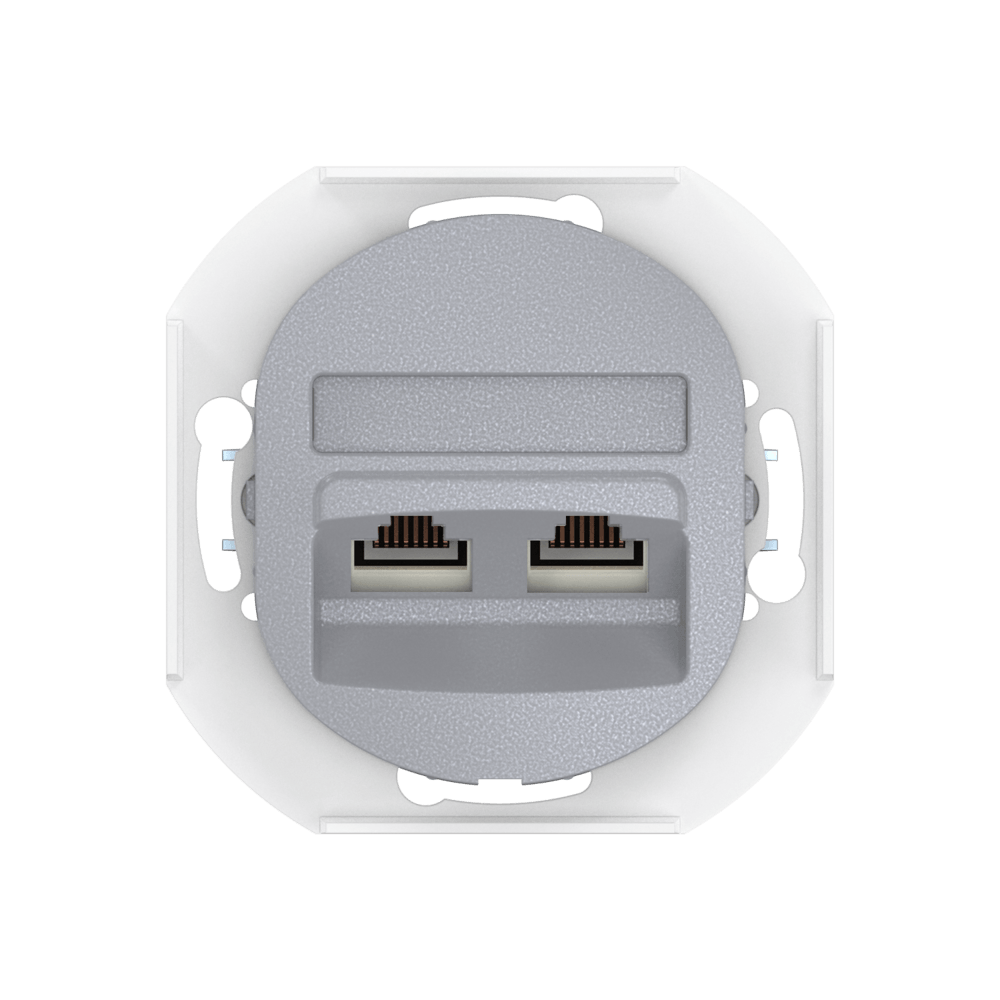

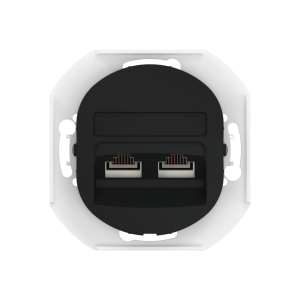

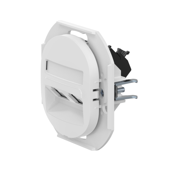

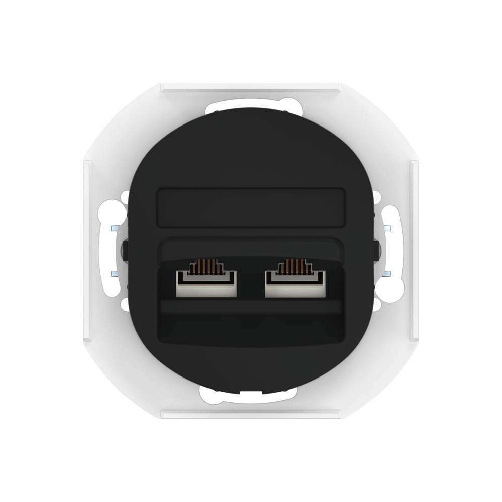

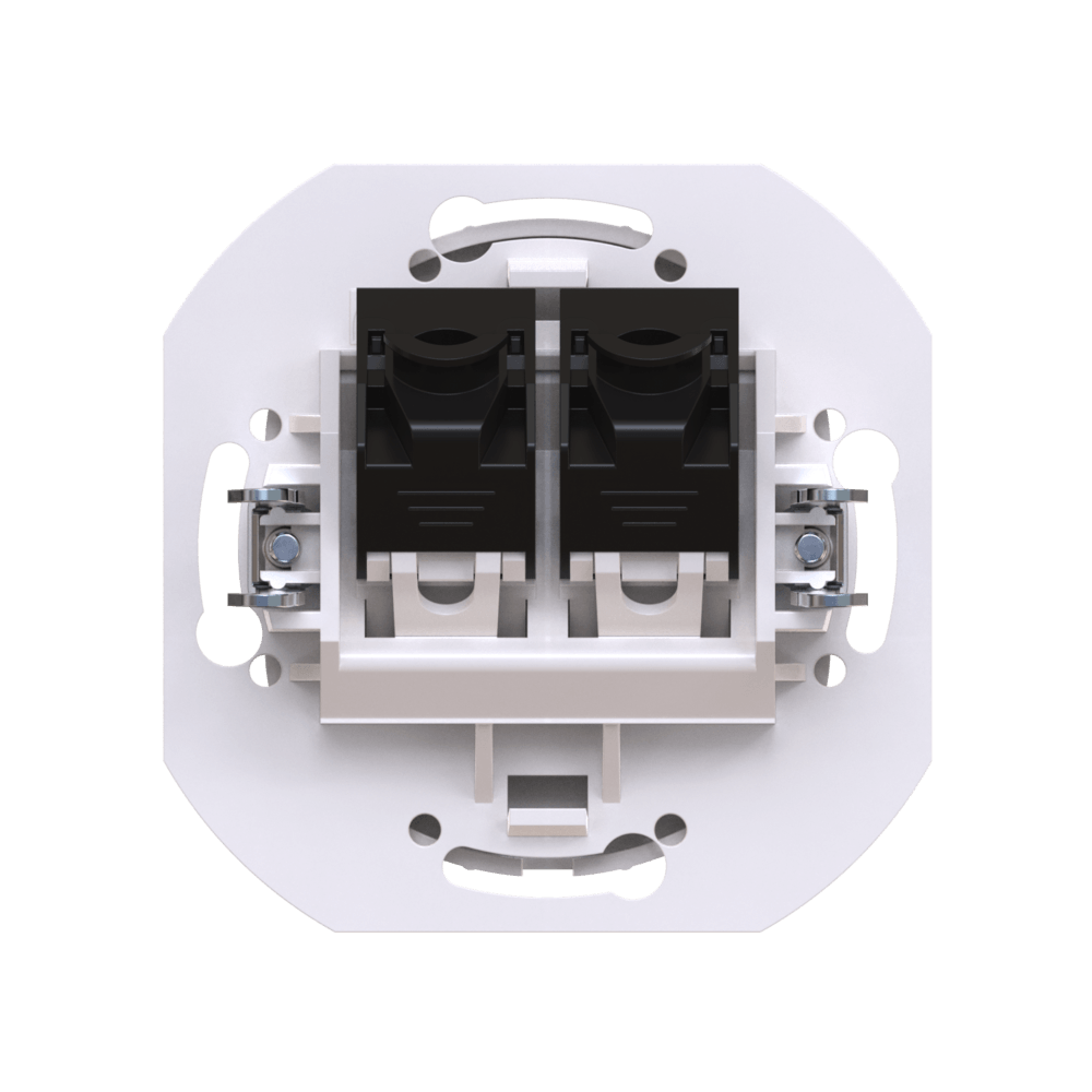

Механизм встраиваемой розетки CADUCEUS ALING EON двойной телефонной с модулями Keystone 2хRJ12 6P6C cat. 3
Обновлено 05.10.2026 1009349
Артикул: E6131
Материал лицевой панели: ABS-пластик
Форма лицевой панели: овал
Серия: EON
Тип розетки: телефонная RJ12
Тип разъёма: RJ12 6P6C
Категория: 3
Количество постов: 2
Тип комплектации: механизм с лицевой панелью
Исполнение: рамочное
Рамка: нет в комплекте
Наличие шторок: нет
Степень защиты: IP20
Способ монтажа: встраиваемый (скрытый)
Диаметр установочной коробки: 60 мм
Глубина установки: 22 мм
Возможность накладного монтажа в подъёмную коробку: да (арт. 901)
Тип подключения: ножевое
Тип проводника: AWG24 – AWG22, четырехпарный
Инструмент:тип 110
Размеры (ШхВхГ), мм:70х70х36
Цвет: белый, чёрный (soft touch), серебристый
Производитель: ООО "Кадуцей", Россия
