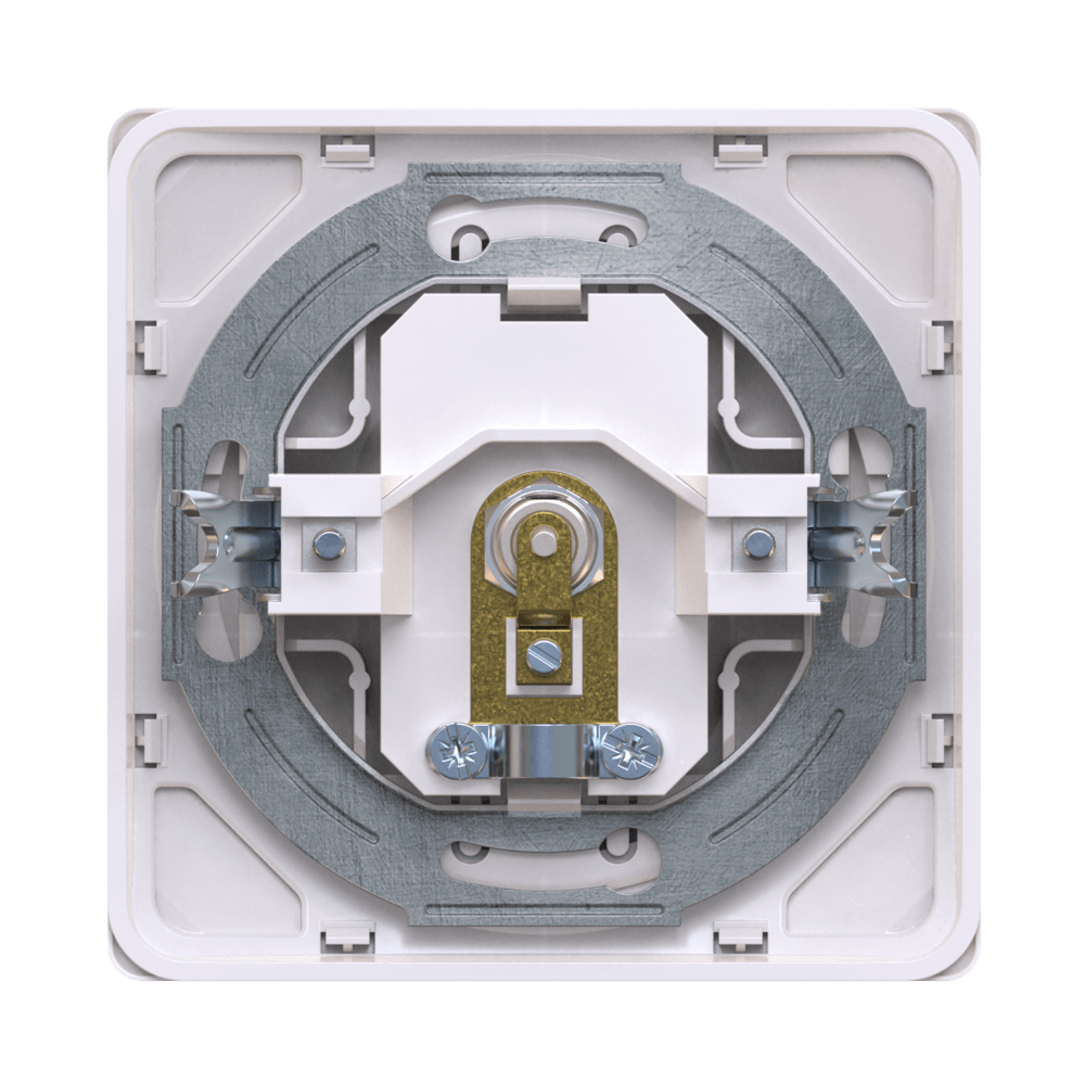

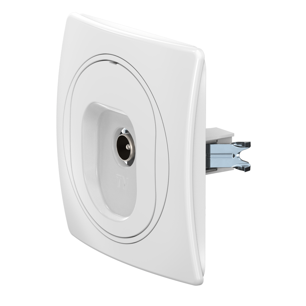

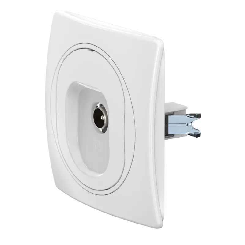

Антенная одиночная TV розетка скрытой установки CADUCEUS ALING EON
Обновлено 26.10.2026 1009359
Артикул: E612I.00
Материал лицевой панели: ABS-пластик
Серия: EON
Тип розетки: антенная TV
Модуль TV: M-коннектор
Затухание сигнала при подключении: <1дБ
Количество постов: 1
Тип комплектации: в сборе
Исполнение: рамочное
Рамка: есть
Наличие шторок: нет
Степень защиты: IP20
Способ монтажа: встраиваемый (скрытый)
Диаметр установочной коробки: 60 мм
Глубина установки: 23 мм
Возможность накладного монтажа в подъёмную коробку: да (арт. 901)
Тип подключения: винтовое
Тип проводника: коаксиальный
Волновое сопротивление: 75 Ом
Диаметр проводника: 4,5 мм - 8,3 мм
Размеры (ШхВхГ), мм:70х70х37
Цвет: белый
Производитель: ООО "Кадуцей", Россия
