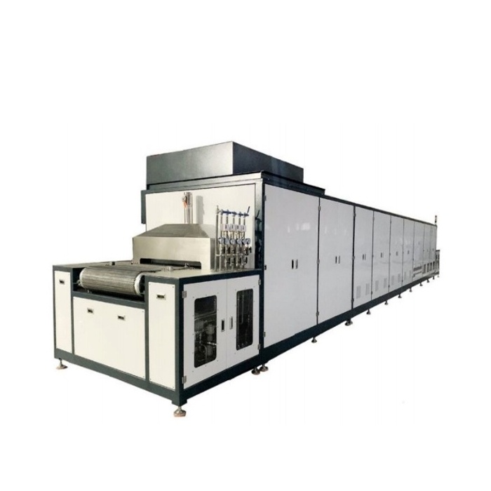

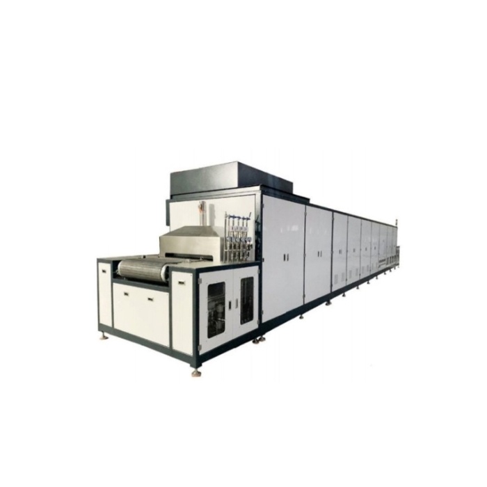

Конвейерная печь для закалки и отпуска заготовок из стали TYM300-65
Обновлено 26.01.2026 1009518
  • Темпеpaтуpный рeжим зaкалки: 1 000 – 1 050 ºС
  • Защитная атмосфера печи: Азот
  • Метод охлаждения: Воздушное охлаждение
  • Температурный режим отпуска: 250 – 350 ºС
  • Габаритные размеры : 16 000 х 2 000 х 1 800 мм
  • Вес : 13 000 кг
Печь для закалки:
  • Модель: TYM300-65
  • Производительность: 100 – 120 кг / ч
  • Максимальная температура: 1 050 ºС
  • Количество зон нагрева: 2 шт
  • Ширина конвейерной ленты: 300 мм
  • Скорость транспортера конвейерной ленты: 0 – 200 мм / мин
  • Нагревательный элемент: Высокотемпературная проволока сопротивления
  • Защитная пластина / муфель: SUS310S, 4 мм / SUS310S, 8 мм
  • Равномерность температуры в печи: ±8 – 10 ºС
  • Температура помещения: ≤+45 ºС
  • Производитель: YUDIAN
  • Мощность двигателя конвейерной ленты: 1, 1 кВт
  • Номинальная мощность: 65 кВт
  • Размер эффективной зоны нагрева: 3 300 х 300 х 60 мм
Охлаждающая камера:
  • Ширина конвейерной ленты: 400 мм
  • Скорость движения конвейерной ленты: 20 – 250 мм / мин
  • Частота вращения двигателя вентилятора: 2 900 об / мин
  • Давление охлаждающего вентилятора: 500 Па
  • Производительность вентилятора: 9 300 м³ / ч
  • Мощность двигателя вентилятора охлаждения: 1, 5 кВт
  • Габаритные размеры: 2 500 х 400 х 100 мм
Печь для отпуска заготовок из стали:
  • Модель: TYM400-35
  • Максимальная температура: 400 ºС
  • Количество зон нагрева: 1 шт
  • Ширина сетчатой ленты: 400 мм
  • Скорость транспортера сетчатой ленты: 45 – 200 мм / мин
  • Равномерность температуры в печи: ±1 ºС
  • Двигатель циркуляционного вентилятора: 1, 5 кВт
  • Приводной двигатель сетчатой ленты: 1, 5 кВт
  • Номинальная мощность: 35 кВт
  • Размер эффективной зоны нагрева: 4 000 х 400 х 100 мм
