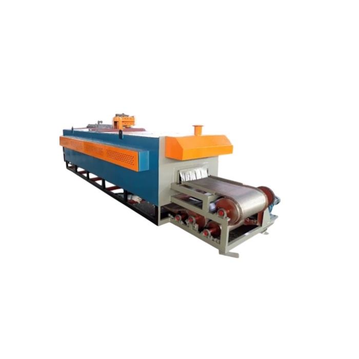

Конвейерная печь для закалки и отпуска RST-75-20-11/RCW-50-6/TY20A
Обновлено 08.05.2025 985795
Печь закалки:
  • Модель: RST-75-20-11
  • Максимальная температура: 1 150 °C
  • Рабочая температура: 650 – 1 130 °C
  • Количество зон нагрева: 3 зоны
  • Контроль температуры: PID + панель управления
  • Ширина сетчатой ленты: 280 мм
  • Материал сетчатой ленты: SUS 310S, с боковыми бортами
  • Размер загрузочного отверстия: 300 х 120 мм
  • Скорость движения ленты: 100 – 450 мм/мин
  • Защитная атмосфера:
  • 75 % H₂ + 25 % N₂
  • Газ от разложения аммиака
  • Мощность печи разложения аммиака: 22 кВт
  • Длина загрузочной / преднагревательной зоны: 4 500 мм
  • Длина нагревательной зоны: 3 000 мм
  • Длина охлаждающей секции: 7000
  • Толщина муфеля: 8 мм
  • Материал муфеля: SUS310S
  • Толщина охлаждающей секции: 16 мм
  • Точность контроля температуры: 1 °C
  • Температура поверхности печи: 40 °C
  • Номинальная мощность печи: 75 кВт
Промышленная печь с сетчатой лентой:
  • Ширина сетчатой ленты: 500 мм
  • Длина загрузочной зоны: 1 500 мм
  • Длина рабочей нагревательной зоны: 5 000 мм
  • Высота рабочей нагревательной зоны: 150 мм
  • Длина входного участка: 1 000 мм
  • Номинальная мощность электронагрева: 50 кВт
  • Рабочая температура: 650 °C
  • Количество зон контроля температуры: 1 зона (PID-регулирование)
  • Нагревательные элементы: 0Cr25Al5
  • Материал сетчатой ленты: SUS 304
  • Температура поверхности печи: 35 + комнатная температура °C
  • Мощность двигателя привода роликов: 1,5 кВт
  • Мощность циркуляционного вентилятор: 1,5 кВт
