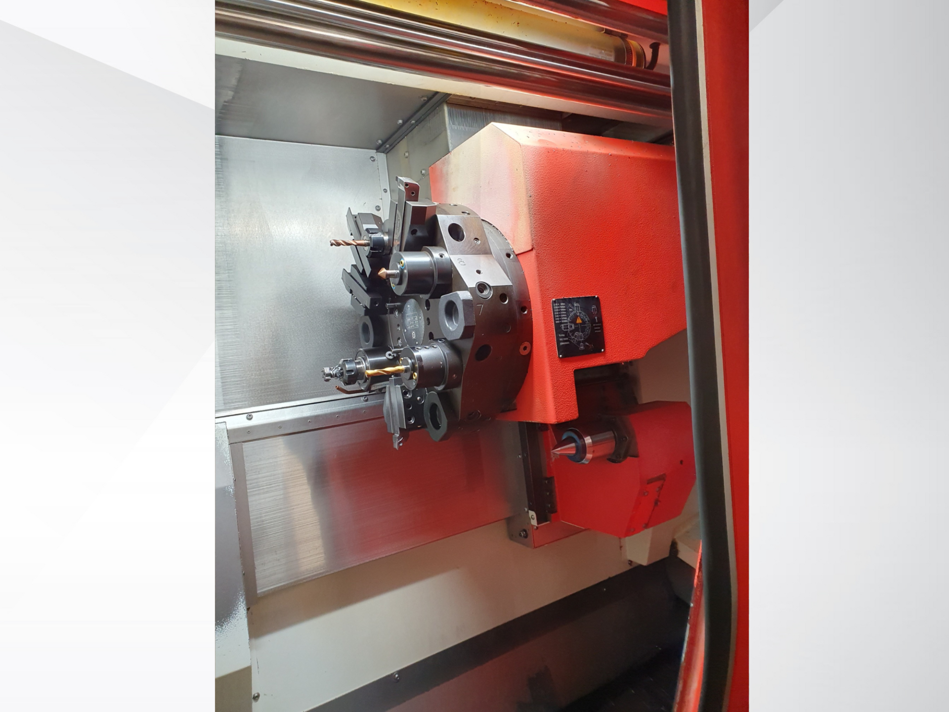

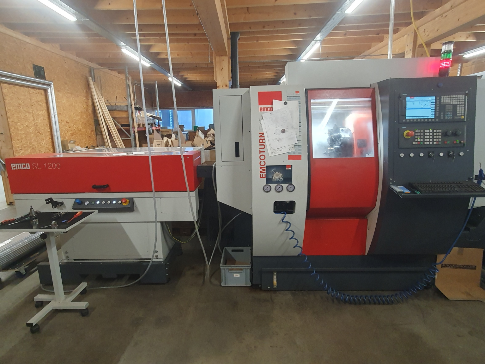

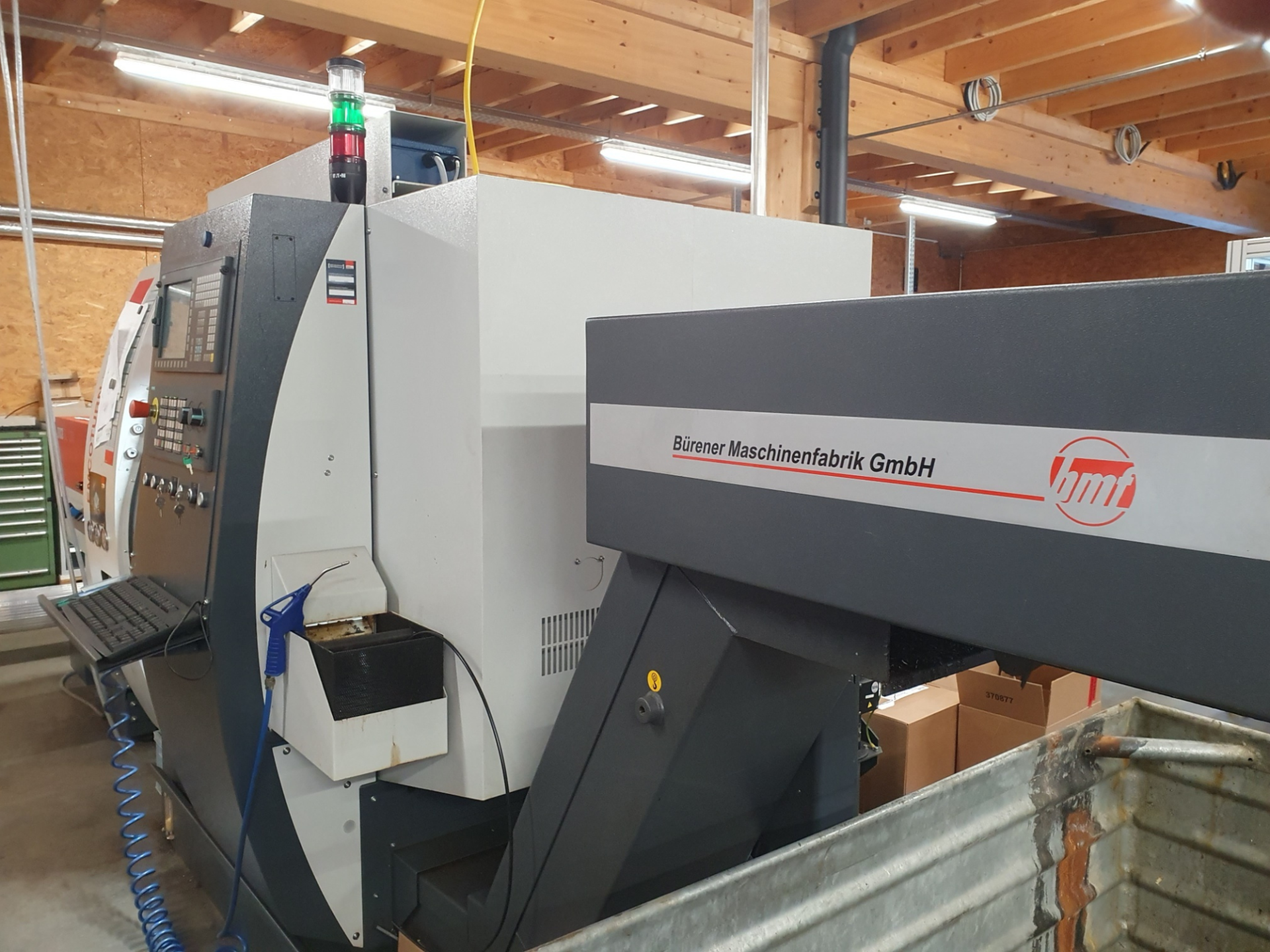

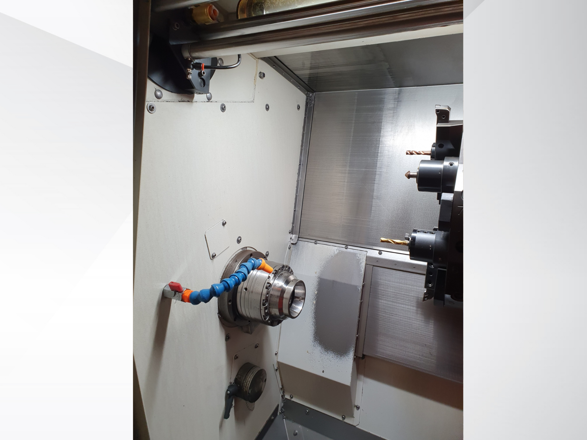

GINDUMAC GmbHЭтот токарно-фрезерный центр EMCO E45 был произведен в 2019 году. Он оснащен шпинделем KK5 с диаметром прутка 45 мм и диапазоном частоты вращения до 6300 об/мин. 12-позиционная инструментальная револьверная головка VDI30 поддерживает 6 приводных инструментов, что повышает универсальность. Станок оснащен системой управления SINUMERIK 828D OPERATE для выполнения точных операций и имеет надежную конструкцию с конвейером для удаления стружки и системой подачи СОЖ высокого давления. Свяжитесь с нами, чтобы получить дополнительную информацию об этом станке.

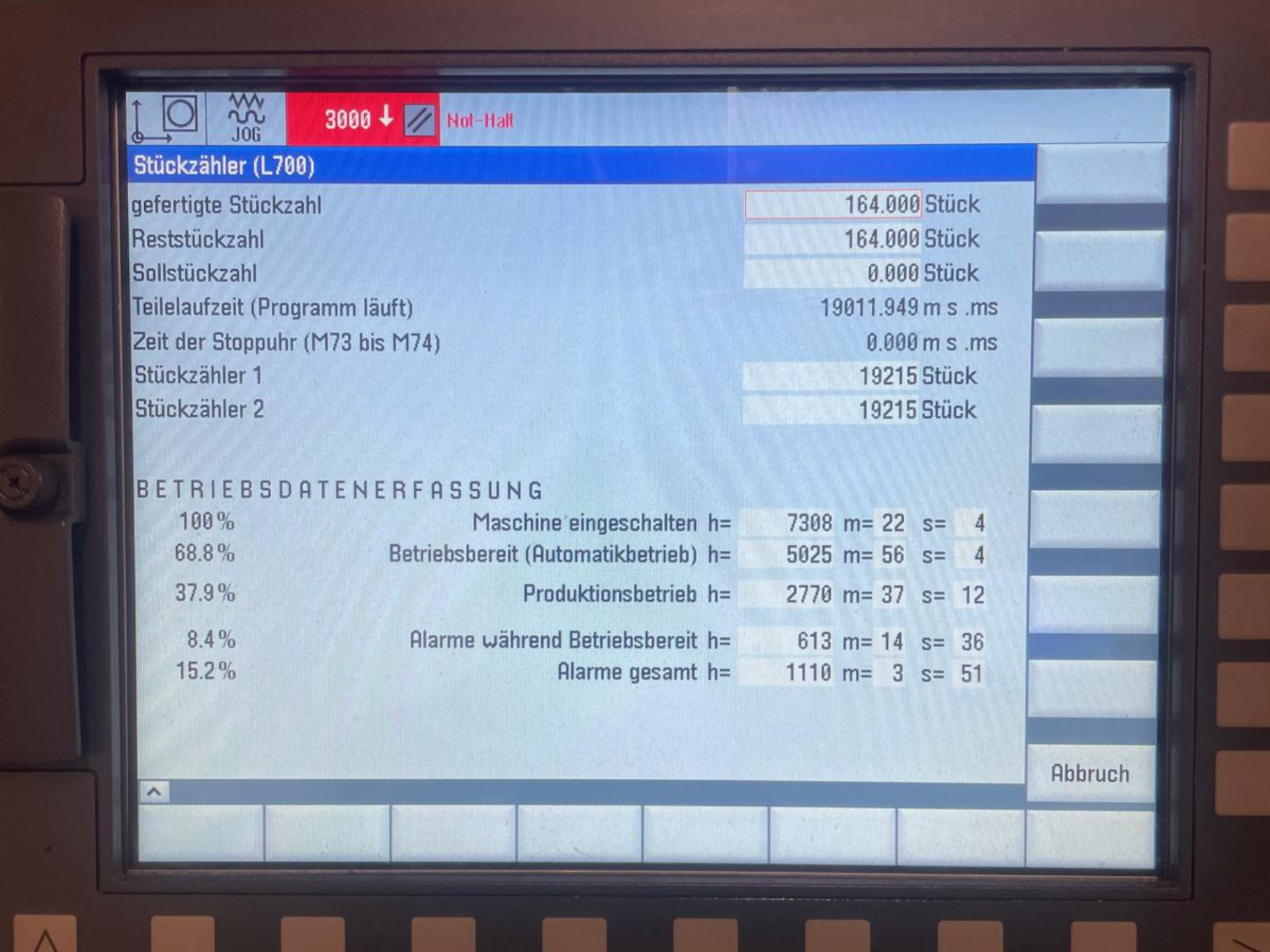

Управление и программное обеспечение
УПРАВЛЕНИЕ SINUMERIK 828D
Диалоговое программирование SHOPTURN
USB-интерфейс
Сеть / Ethernet
10,4" цветной TFT монитор
3D-моделирование

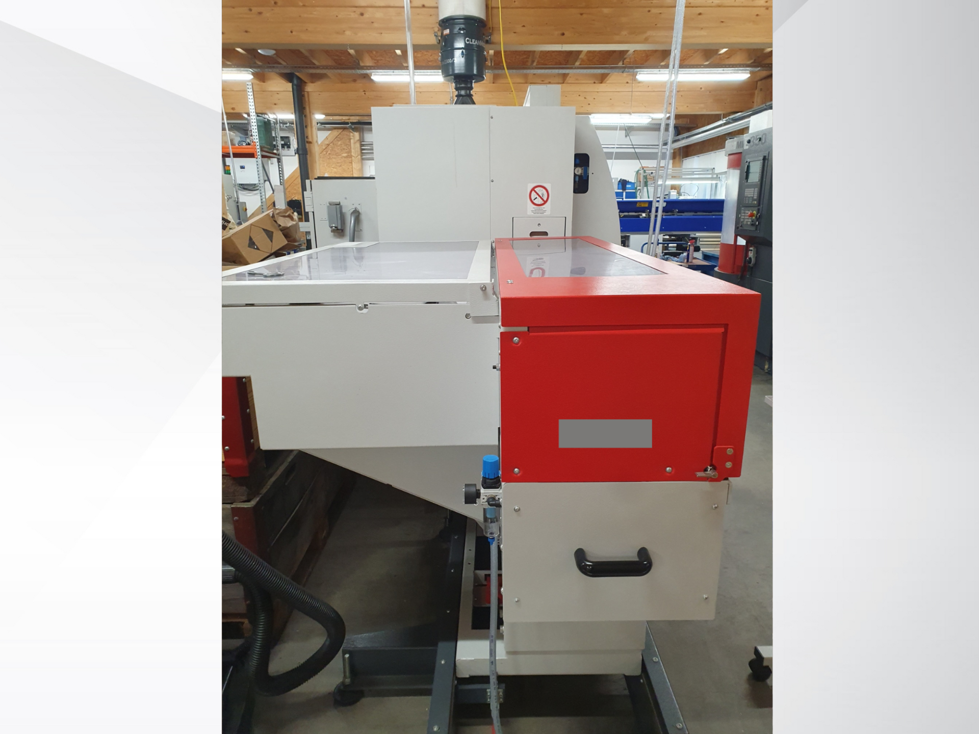

Устройство подачи прутка / магазин (SL1200 - по ссылке)
Длина прутка: 850-1200 мм
Диаметр прутка: Ø 8-95 мм
Макс. скорость подачи: 60 м/мин
Смена прутка: ок. 3 с
Смена магазина: ок. 15 с
Зона поддержки материала: 550 × 1210 мм
Вместимость материала: 10 × Ø 55 мм
Рабочая сторона: правая

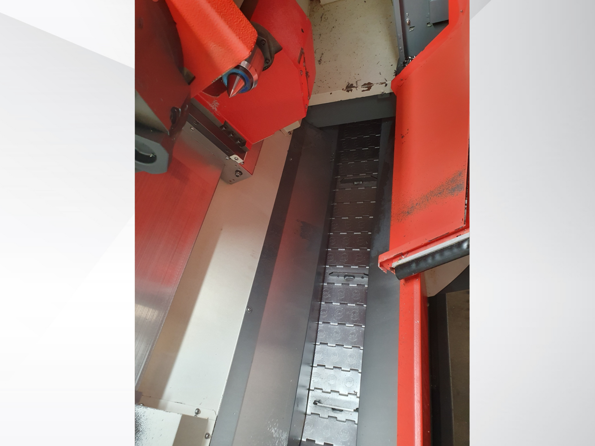

Транспортер для стружки
Навесной ленточный конвейер
Высота разгрузки: 1200 мм
