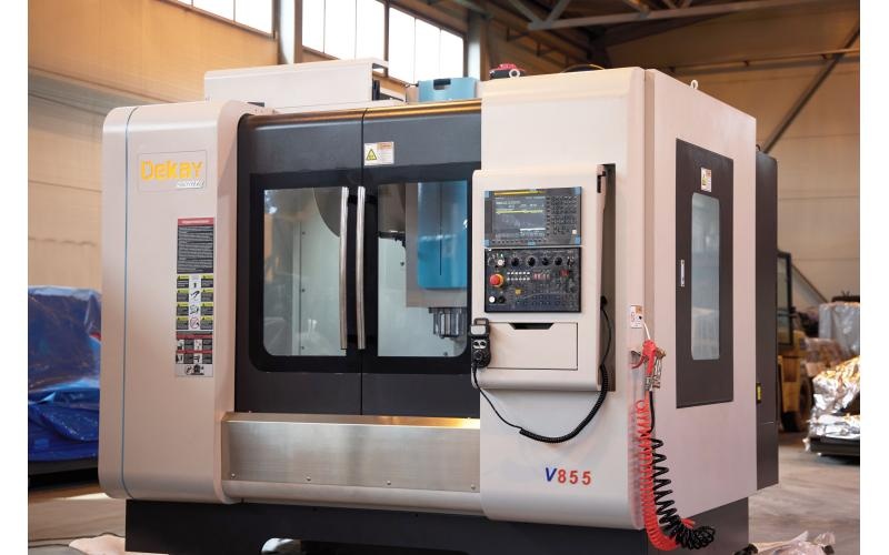

ООО СССР— Станина станка, колонна, передняя бабка и другие крупные части станка выполнены из высокопрочного чугуна MEEHANITE и проходят два цикла старения, чтобы гарантировать точность и стабильность обработки.
— Все эти части анализируются и оптимизируются с помощью FEM-тестов для повышения жесткости и стабильности этих частей и всего станка в целом, а также эффективного подавления деформации и вибрации станка, вызванных силой резания.
— Контактные поверхности колонны и станины зачищены вручную для обеспечения точной сборки и прочной конструкции.
— Высокоточный шариковый винт с двумя гайками обеспечивает превосходную жесткость при резании, обеспечивая точность обработки и увеличивая срок службы шарикового винта.
— Серводвигатель оси Z имеет функцию автоматического торможения. В случае сбоя питания автоматический тормоз может плотно удерживать вал двигателя, предотвращая его вращение, что играет роль защиты.
— Все оси оснащены импортными роликовыми линейными направляющими, которые обеспечивают превосходную жесткость, грузоподъемность, низкое трение и отличную производительность.
— Серводвигатель напрямую соединен с высокоточной шарико-винтовой передачей через эластичную муфту, уменьшая количество промежуточных звеньев, обеспечивая передачу без зазоров, гибкую подачу, точное позиционирование и высокую точность передачи.
— Станки оснащаются тайваньскими шпинделями Kenturn, которые имеет высокую точность и высокую жесткость. Подшипники представляют собой специальные подшипники класса P4 для главного вала. Сборка шпинделей происходит в условиях постоянных температур, они проходят динамическую балансировку и другие испытания, что увеличивает срок службы и гарантирует высокую надежность.
| Система ЧПУ | Fanuc 0i-MF | ||
| Основные размеры обработки | |||
| Перемещение по X-оси | мм | 800 | |
| Перемещение по Y-оси | мм | 550 | |
| Перемещение по Z-оси | мм | 550 | |
| Расстояние от стола до фланца шпинделя | мм | 120-670 | |
| Стол | |||
| Габаритные размеры стола | мм | 1000x600 | |
| Максимальная нагрузка на стол | кг | 500 | |
| Т-образные пазы (кол-во × ширина × шаг) | мм | 5х18x90 | |
| Шпиндельный узел | |||
| Мощность шпинделя | кВт | 7,5/11 | |
| Крутящий момент | нм | 47,8/70 | |
| Максимальная частота вращения шпинделя | об/мин | 12000 | |
| Конус шпинделя | тип | BT40 | |
| Подачи | |||
| Быстрая подача по осям X/Y/Z | м/мин | 36/36/36 | |
| Рабочая подача по осям X/Y/Z | м/мин | 10 | |
| Инструментальный магазин | |||
| Количество позиций | шт | 24 | |
| Макс. диаметр инструмента/через одно гнездо | мм | 75/150 | |
| Макс. вес инструмента | кг | 7 | |
| Точность | |||
| Позиционирования X/Y/Z | мм | 0,012/0,010/0,010 | |
| Повторяемость X/Y/Z | мм | 0,008/0,007/0,007 | |
| Общие сведения | |||
| Тип направляющих | тип | Качения, роликовые | |
| Вес станка | кг | 5 000 | |
| Площадь, занимаемая станком в цеху | мм | 2 600 × 2 500 | |
| Высота, занимаемая станком в цеху | мм | 3 000 | |
