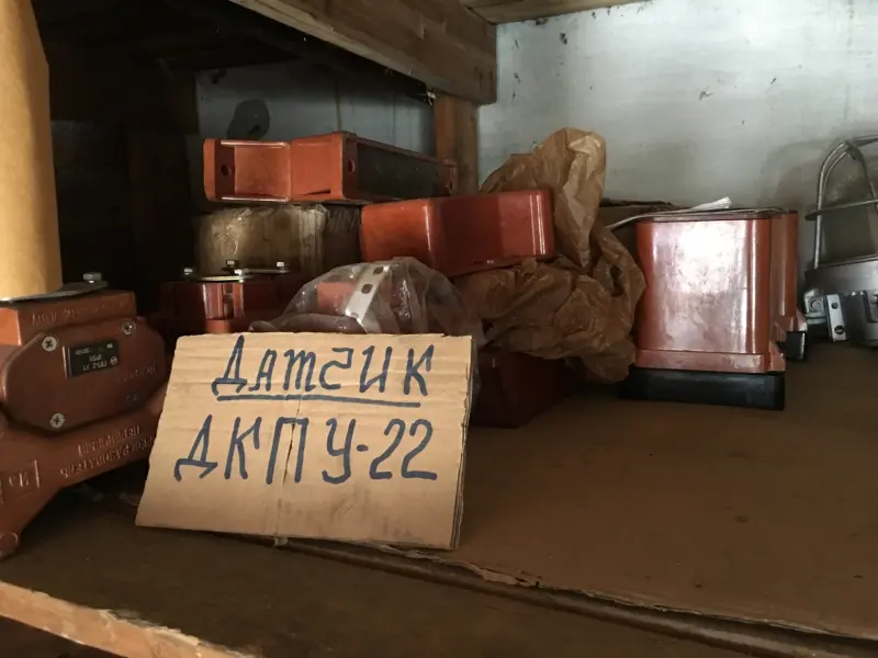

Предназначены для защиты подъемных установок отпереподъема, контроля положения шахтных подвижных объектов, в том числеконцевой защиты и обеспечивают самоконтроль исправности своихэлектрических схем.
Датчик выпускается в двухмодификациях:
ДКПУ-12 - для применения в шахтах, втом числе опасных по газу или пыли и состоит из блока исполнительногоБИ-1, первичного преобразователя ПП-2 и магнита МПП.
ДКПУ-22 - для применения на поверхности шахт и состоит из блокаисполнительного БИ-2, первичного преобразователя ПП-2 и магнита МПП.
Блоки БИ-1 и БИ-2 могут эксплуатироваться притемпературе окружающего воздуха от минус 10 до 35 ° С, преобразовательПП-2 - при температуре от минус 40 до 40 ° С, с влажностью до 100% притемпературе 35 ° С.
