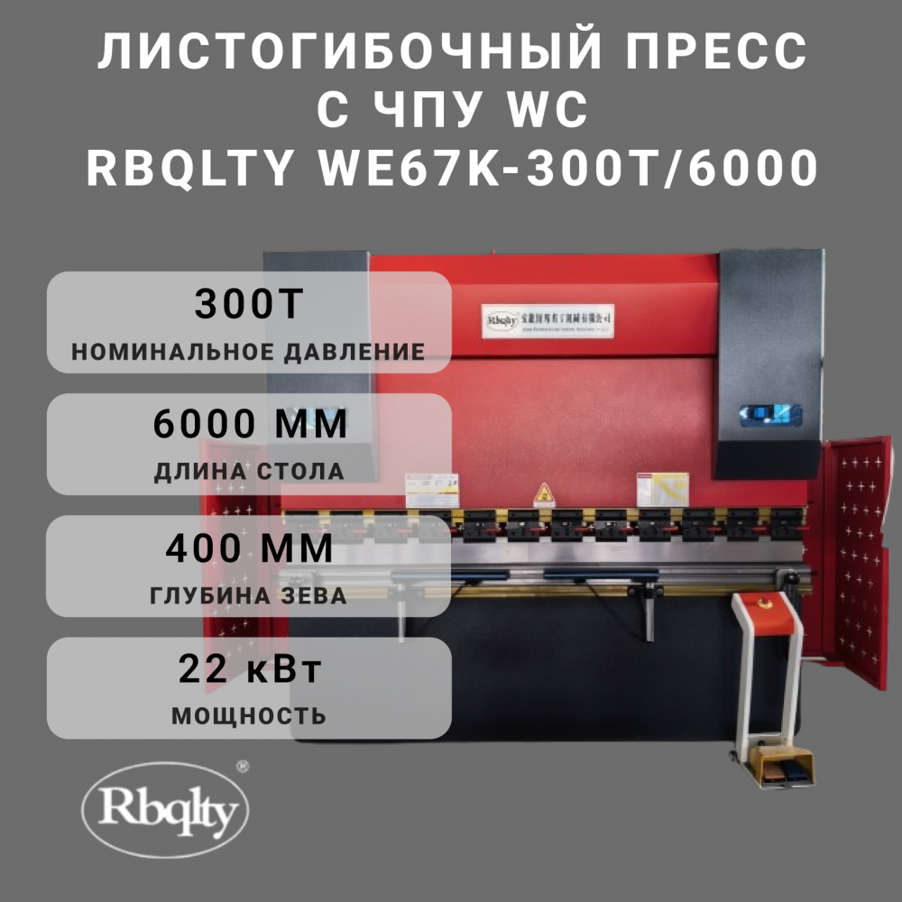

Листогибочный пресс с ЧПУ RBQLTY WE67K-300T/6000
Обновлено 03.02.2026 1010360
Листогибочный пресс с ЧПУ RBQLTY WE67K-300T/6000 — мощный гидравлический листогиб усилием 300 тонн с рабочей длиной 6000 мм, предназначенный для гибки листового металла средней и большой толщины.
Используется на предприятиях металлообработки, машиностроения, судостроения, энергетики, производства металлоконструкций, корпусов, резервуаров и нестандартных изделий.
⚠ Станок крупногабаритный — доставка и разгрузка рассчитываются индивидуально.
???? Преимущества листогибочного пресса RBQLTY WE67K-300T/6000
✔ Корпус из высокопрочной стали Q235A
✔ Полная механическая обработка всей конструкции
✔ Снятие остаточных напряжений методом VSR (виброобработка)
✔ Толщина стенок соответствует стандарту ISO
✔ Четырёхслойное антикоррозийное покрытие
✔ Немецкие обжимные фитинги — надёжность и герметичность
✔ 72-часовые заводские испытания перед покраской
✔ Полировка сварных швов и контроль геометрии
✔ Проверка уровня и калибровка перед отгрузкой
✔ Многоэтапное тестирование под нагрузкой — стабильная и точная работа
⚙ Стандартная комплектация
  • ЧПУ Delem DA53TX (Нидерланды) — поддержка русского языка
  • Управление осями Y1, Y2, X, R, V (4+1 оси)
  • Комплект гибочного инструмента 42CrMo
  • Быстросъёмный зажим пресс-форм
  • Стандартное защитное ограждение
  • Гидравлический насос Sunny (США)
  • Гидросистема Bosch Rexroth (Германия)
  • Главный двигатель Siemens (Германия)
  • Серводвигатели и сервоприводы
  • Электромеханическая компенсация прогиба
  • Электрические компоненты Schneider (Франция)
  • ШВП и линейные направляющие HIWIN (Тайвань)
  • Оптическая решётчатая линейка GIVI (Италия)
  • Уплотнения NOK (Япония)
  • Фитинги JS (Германия)
  • Гидравлические цилиндры
???? Опции (по запросу)
  • Лазерная защита DSP — защита рук оператора, интеллектуальный аварийный останов
  • Световая завеса безопасности
  • Воздушное охлаждение гидросистемы
Воздушное охлаждение повышает стабильность гибов, снижает нагрев масла, увеличивает ресурс гидравлики и снижает эксплуатационные расходы при интенсивной работе.
???? Технические характеристики
  • Усилие: 300 тонн
  • Рабочая длина: 6000 мм
  • Расстояние между колоннами: 5100 мм
  • Глубина зева: 400 мм
  • Ход ползуна: 250 мм
  • Максимальное раскрытие: 540 мм
  • Рабочее давление: 21,5 МПа
  • Привод: гидравлический
  • Мощность главного двигателя: 22 кВт
  • Скорость без нагрузки: 80 мм/сек
  • Скорость под нагрузкой: 9 мм/сек
  • Масса станка: 17 000 кг
