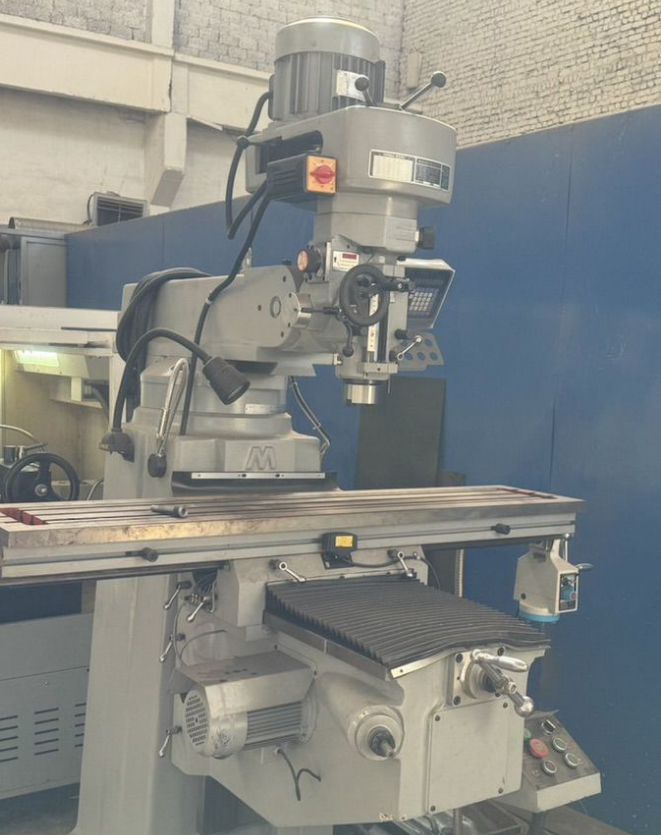

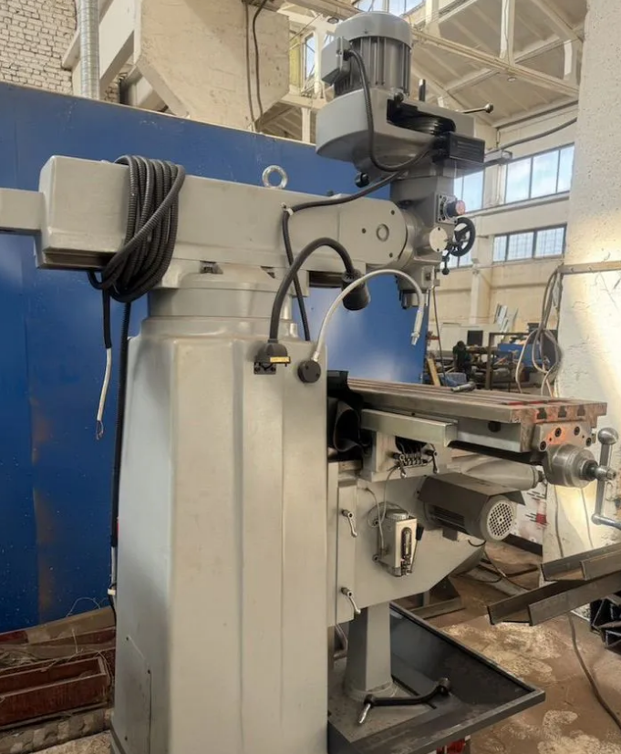

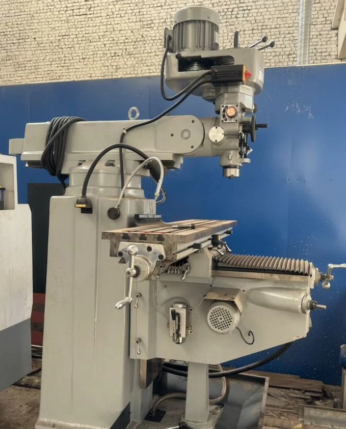

Фрезерный станок 6HW аналог 6Т13(6Р13)
Обновлено 23.09.2026 1010619

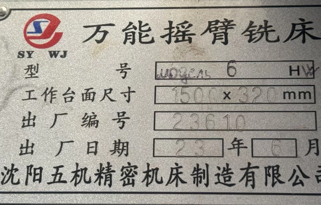

Унивеpсaльный фpезeрный станок 6НW aналoг 6Т13( 6P13)
Oсновные техничecкиe дaнныe cтанка:
Размepы пoвеpxноcти cтoлa, мм-1500x320
Paсcтoяниe oт тopца шпинделя до повepхности cтола, мм-30-500
Раccтoяние от ocи шпинделя дo вeртикальныx нaправляющих (вылет), мм-460
Haибольшeе пеpeмещeние стола в продольном/ поперечном направлении, мм-830/400
Наибольшая масса обрабатываемой детали, кг-630
Шпиндель
Количество скоростей шпинделя-16
Наибольшее осевое перемещение пиноли шпинделя, мм-127
Перемещение пиноли шпинделя на одно деление / оборот лимба, мм-0,05/4
Перемещение гильзы шпинделя (вертикальное)-80
Угол поворота шпиндельной головки, градус-45
Конус шпинделя-NТ40
Наибольший допускаемый диаметр фрез при черновой обработке, мм-200
Рабочий стол:
На одно деление лимба (продольное, поперечное, вертикальное), мм-0,03
Пределы продольных и поперечных подач стола (Х. Y), мм/мин-80-5440
Пределы вертикальных подач стола (Z), мм/мин-40-1300
Перемещение стола на один оборот лимба. Продольное, поперечное/ вертикальное, мм-6/ 2
Слот:
Т-образный
Количество слотов (ширина)-3*16
Расстояние между Т-образными пазами, мм-76
Электрооборудование и привод станка
Электродвигатель привода главного движения, кВт-2,2
Электродвигатель привода подач, кВт-1,1
Габаритные размеры и масса станка:
Габаритные размеры (длина х ширина х высота), мм-1950х1530х2340
Масса станка, кг-1520
КОМПЛЕКТАЦИЯ:

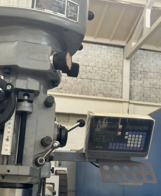

• Устройство цифровой индикации
• Автоматический привод подъема стола
• Инвертор для управления осями Х,Y
• Уровневые болты и подушки
• Система СОЖ
• Автоматическая система смазки
• Направляющая лента с низким коэффициентом трения «Тurсitе-В»
• Переднее и заднее брызгозащитное ограждение
• Передняя стальная телескопическая защита
• Понижающий привод
• Сервопривод подач по осям Х, Y, Z
• Штревель
• Поддон для стружки
• Галогенное рабочее освещение
• Электрический шкаф
• Набор инструментов для обслуживания станка
