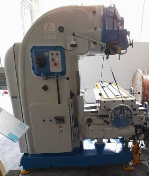

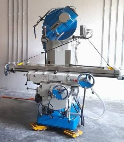

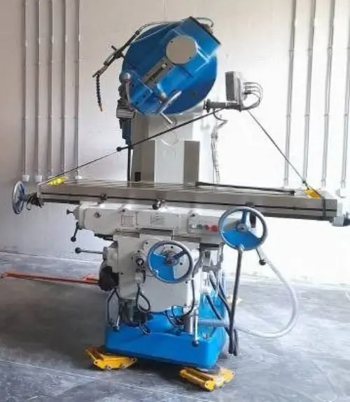

ООО «Станочный Мир»Вертикальный консольно-фрезерный станок X5040 с УЦИ Стол 400*1700 аналог 6Т13, 6Р13
Вертикальный консольно-фрезерный станок X5040 выполнен на литой чугунной станине. Прочная конструкция способна выдерживать тяжелые заготовки. Станок оснащен мощным электродвигателем, что обеспечивает широкий диапазон скорости вращения шпинделя и возможность работы на станке твердосплавным инструментом. Пуск и останов шпинделя, ускоренное перемещение стола, подача стола осуществляется и контролируется кнопками и рукоятками. Все органы управления вертикального консольно-фрезерного станка X5040 продублированы в передней и в левой части станка, что обеспечивает удобство эксплуатации. Механизм изменения скорости шпинделя и механизм изменения скорости подачи стола имеют шаговое управление.
Основные части трансмиссии вертикального фрезерного станка X5040 выполнены из легированной стали, изнашиваемые части изготавливаются из антифрикционного материала – это значительно увеличивает срок службы станка. Устройство регулировки люфта в точках износа повышает точность обработки и стабильность работы станка.
Безопасность работы на вертикальном консольно-фрезерном станке X5040 обеспечивается с помощью предохранительных устройств, блокировок, стопоров и электромагнитного тормоза. Станок соответствует всем строгим нормам безопасности эксплуатации.
Назначение станка и область применения.
Вертикальный консольно-фрезерный станок X5040 производства крупного, промышленного предприятия «Weida», предназначен для широкого применения на любых производственных площадях. Станок является отличной альтернативой советских фрезерных станков 6Т13, 6Р13, ВМ127М и белорусского станка FSS450R. Преимущественно используется и эксплуатируется на производственных территориях, малых ремонтных станциях и крупных заводах.
На вертикальном консольно-фрезерном станке X5040 используются фрезы для фасонного профиля, угловая фреза и торцевая фреза для обработки плоскостей, наклонных плоскостей, шестерен, пазов и прочих фрезерных операций.
Также при оснащении вертикально-фрезерного станка X5040 универсальной делительной головкой и подключению вала передачи делительной головки к продольному ходовому винту передачи рабочего стола станка становится возможной обработка винтовых поверхностей.
Если оснастить вертикальный консольно-фрезерный станок X5040 поворотным столом, то на станке можно обрабатывать кулачки и дуговые пазы.
Для удобства и более точной обработки заготовок вертикальный фрезерный станок X5040 оснащается УЦИ (устройством цифровой индикации)
ТЕХНИЧЕСКИЕ ХАРАКТЕРИСТИКИ
| НАИМЕНОВАНИЕ ПАРАМЕТРА, РАЗМЕРНОСТЬ | ВЕЛИЧИНА ПАРАМЕТРА |
| Размер стола (Д х Ш), мм | 1700х400 |
| Ширина и количество Т-образных пазов, мм х шт | 18х3 |
| Макс. вес заготовки, кг | 800 |
| Продольное перемещение, мм | 900 |
| Поперечное перемещение, мм | 315 |
| Вертикальное перемещение, мм | 385 |
| Диапазон продольной подачи, мм/мин | 23.5~1180/18 |
| Диапазон поперечной подачи, мм/мин | 23.5~1180/18 |
| Диапазон вертикальной подачи, мм/мин | 8~394/18 |
| Автоматическое продольное перемещение, мм | 880 |
| Автоматическое поперечное перемещение, мм | 300 |
| Автоматическое вертикальное перемещение, мм | 365 |
| Скорость быстрых продольных перемещений, мм/мин | 2300 |
| Скорость быстрых поперечных перемещений, мм/мин | 2300 |
| Скорость быстрых вертикальных перемещений, мм/мин | 770 |
| Количество шпинделей | 1 |
| Диапазон/ Кол-во скоростей вертикального шпинделя | 30~1500/18 |
| Диапазон/ Кол-во скоростей горизонтального шпинделя, об/мин | – |
| Конус вертикального шпинделя (7:24) | ISO50 |
| Конус горизонтального шпинделя (7:24) | – |
| Расстояние от оси верт. шпинделя до направляющих колонны, мм | 450 |
| Расстояние от торца верт. шпинделя до поверхности стола, мм | 130~515 |
| Расстояние от оси гор. шпинделя до поверхности стола, мм | – |
| Диаметр оправки инструмента, мм | 32, 50 |
| Максимальный угол вращения вертикальной фрезерной головки, град | +/-45 |
| Ход пиноли шпинделя, мм | 85 |
| Мощность э/д вертикального шпинделя, кВт | 11 |
| Мощность э/д горизонтального шпинделя, кВт | – |
| Мощность э/д подачи, кВт | 3 |
| Мощность э/д подачи СОЖ, кВт | 0.125 |
| Потребляемая мощность станка, кВА | 15 |
| Габаритные размеры Х5040(Д х Ш х В), мм | 2560x2130x2300 |
| Масса нетто станка Х5040, кг | 4250 |
| Масса брутто станка X5040, кг | 4850 |
