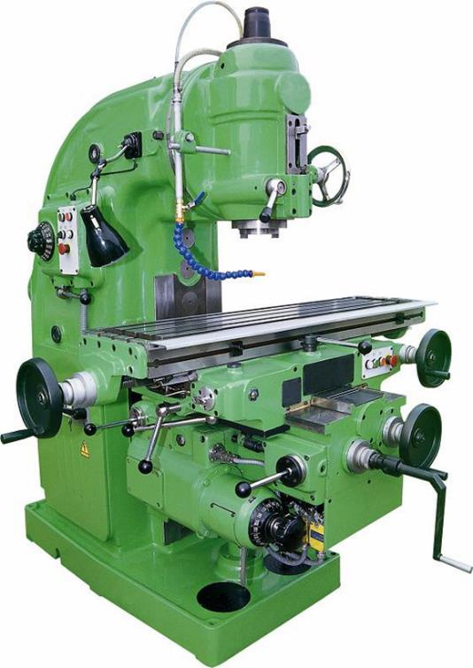

Вертикальный консольно-фрезерный станок X5032  с УЦИ Стол 320*1320 (аналог 6Т12, 6Р12)
Технические характеристики вертикально-фрезерного станка Weida X5032
Размер стола (Д х Ш), мм
1320х320
Ширина и количество Т-образных пазов, мм х шт
18х3
Макс. вес заготовки, кг
500
Продольное перемещение, мм
700
Поперечное перемещение, мм
255
Вертикальное перемещение, мм
350
Диапазон продольной подачи, мм/мин
23.5~1180/18
Диапазон поперечной подачи, мм/мин
23.5~1180/18
Диапазон вертикальной подачи, мм/мин
8~394/18
Автоматическое продольное перемещение, мм
680
Автоматическое поперечное перемещение, мм
240
Автоматическое вертикальное перемещение, мм
330
Скорость быстрых продольных перемещений, мм/мин
2300
Скорость быстрых поперечных перемещений, мм/мин
2300
Скорость быстрых вертикальных перемещений, мм/мин
770
Количество шпинделей
1
Диапазон/ Кол-во скоростей вертикального шпинделя
30~1500/18
Диапазон/ Кол-во скоростей горизонтального шпинделя, об/мин
Конус вертикального шпинделя (7:24)
ISO50
Конус горизонтального шпинделя (7:24)
Расстояние от оси верт. шпинделя до направляющих колонны, мм
350
Расстояние от торца верт. шпинделя до поверхности стола, мм
60~410
Расстояние от оси гор. шпинделя до поверхности стола, мм
Диаметр оправки инструмента, мм
32, 50
Максимальный угол вращения вертикальной фрезерной головки, град
+/-45
Ход пиноли шпинделя, мм
70
Мощность э/д вертикального шпинделя, кВт
7.5
Мощность э/д горизонтального шпинделя, кВт
Мощность э/д подачи, кВт
1.5
Мощность э/д подачи СОЖ, кВт
0.125
Потребляемая мощность станка, кВА
11
Габаритные размеры Х5032(Д х Ш х В), мм
2294x1770x1904
Масса нетто станка Х5032, кг
2800
Масса брутто станка X5032, кг
3500
Стандартная комплектация
Стандартная комплектация вертикально- консольно-фрезерного станка X5032 Weida
·         станок в сборе
·         пульт управления
·         поворотная головка
·         система подачи СОЖ
·         освещение зоны обработки
·         система смазки
·         ЗИП
·         УЦИ-устройство цифровой индикации 3 оси
·         инструкция на русском языке на станок X5032
