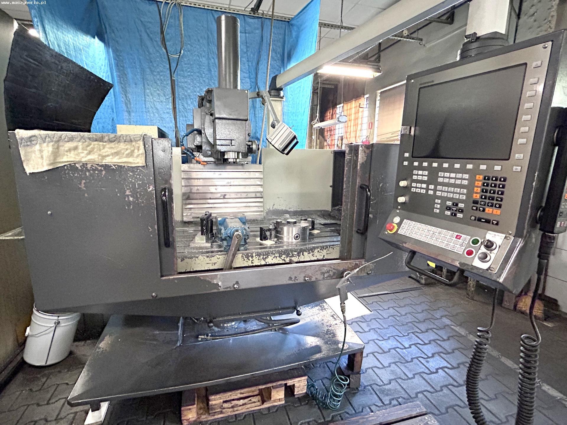

Фрезерный станок с ЧПУ AVIA FNE 50N был построен в 2016 году в Польше компанией Fabryka Obrabiarek Precyzyjnych AVIA S.A.
Технические характеристики фрезерного станка с ЧПУ AVIA FNE 50N
Общие данные
  • подача по оси X/Y/Z: 800/500/420 мм
  • подача по оси X,Y,Z: 5-2000 мм/мин
  • быстрое перемещение по оси X/Y/Z: 10/10/7 м/мин
  • максимальный вес заготовки: 500 кг
  • скорость вращения шпинделя: 50-4000 об/мин
  • регулировка скорости вращения шпинделя: бесступенчатая
  • мощность привода шпинделя (100%/40%): 7,5/11 кВт
  • конусность шпинделя: ISO 40
  • угол скручивания вертикальной рабочей головки: ± 45°
  • удлинение пиноли вертикальной рабочей головки (вручную): 100 мм
  • вес вертикальной рабочей головки: 150 кг
  • максимальный диаметр инструмента: 160 мм
  • максимальный вес инструмента: 7 кг
  • сила зажима инструмента: 10000 Н
  • мощность двигателя гидравлического насоса: 0,55 кВт
  • мощность двигателя насоса охлаждающей жидкости: 0,2 кВт
  • электропитание: 3x 400 В переменного тока; 50 Гц
  • габариты (Д х Ш х В): 3270 х 4000 х 2100 мм
  • вес машины AVIA FNE 50N: 3000 кг
Горизонтальный рабочий стол
  • размеры (Д х Ш): 1000 x 500 мм
  • количество Т-образных пазов: 5
  • ширина Т-образных пазов: 18 мм
  • расстояние между Т-образными пазами: 100 мм
  • вес: 250 кг
Вертикальный рабочий стол
  • размеры (Д х Ш): 500 x 400 мм
  • расстояние между Т-образными пазами: 63 мм
Люнет неподвижный для длинных оправок
  • диаметр втулки опорного подшипника: 56H7 мм
  • максимально допустимый диаметр фрезы: 200 мм
  • максимальное расстояние от торца шпинделя до опоры: 280 мм
Оснащение фрезерного станка AVIA FNE

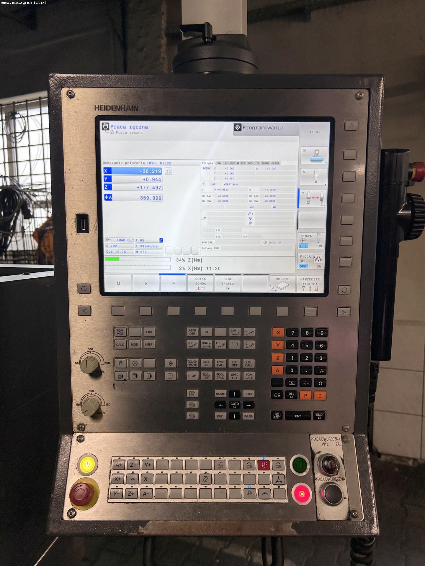

  • управление ЧПУ: HEIDENHAIN TNC 620
  • возможность горизонтальной работы на главном шпинделе
  • торсионная рабочая головка
  • люнет неподвижный для длинных оправок
  • привод по всем осям: HEIDENHAIN
  • освещение рабочего пространства
