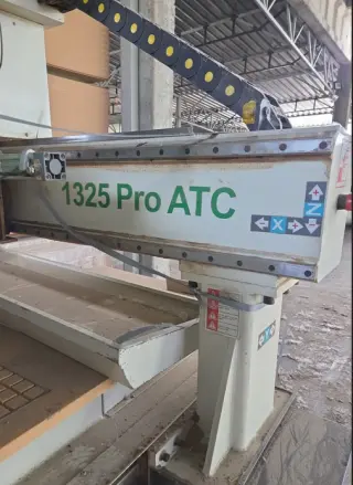

Продам профессиональный фрезерный станок с ЧПУ Holzmac 1325 Pro ATC с автоматической сменой инструмента. Станок позволяет выполнять полный цикл обработки древесины: раскрой, фрезеровку, выборку пазов, сверление, гравировку и изготовление сложных деталей.
Оборудование отлично подходит для предприятий, которым нужна точность, скорость и снижение затрат на ручной труд.
✅ Доверие и состояние оборудования
Станок был приобретён новым на выставке, не привозился как восстановленное оборудование.
На данный момент станок не используется в производстве, поэтому принято решение о продаже.
✔️ Состояние: б/у, рабочее, полностью исправное, ремонт не требуется.
✔️ Можно приехать и проверить станок в работе.
✔️ Погрузку организуем на ваш транспорт.
✔️Форма оплаты - наличный расчёт.
Преимущества Holzmac 1325 Pro ATC
Автоматическая смена инструмента ATC
Линейный магазин на 10 инструментов позволяет выполнять разные операции без постоянной ручной замены фрез.
Экономия времени:
меньше простоев;
быстрее изготовление изделий;
выше производительность цеха.
Мощный промышленный шпиндель 9 кВт
Позволяет уверенно работать с:
древесиной;
МДФ;
фанерой;
ДСП;
композитными материалами.
Высокая скорость вращения до 24 000 об/мин обеспечивает чистую обработку и качественную поверхность.
Сервооси Delta — точность и стабильность
Станок оснащён промышленными сервоприводами:
оси X/Y — сервомоторы Delta 1500 Вт;
ось Z — сервомотор 1000 Вт;
электромагнитный тормоз на оси Z.
Преимущества:
высокая точность позиционирования;
стабильная работа при нагрузках;
долговечность оборудования.
Промышленная система управления Weihong
Надёжный промышленный контроллер:
работа с G-кодом;
стабильное управление станком;
удобная настройка рабочих программ.
Есть датчики длины инструмента для автоматической настройки.
Пример экономии:
При использовании ЧПУ один оператор может выполнять работу, на которую раньше требовалось несколько специалистов.
За счёт:
автоматизации обработки;
высокой скорости;
минимизации брака;
станок способен значительно увеличить производительность цеха и окупать вложения за счёт роста объёмов производства.
Отличный вариант для:
производителей дверей;
мебельных фабрик;
столярных цехов;
рекламных производств;
предприятий по обработке дерева.
Технические характеристики Holzmac 1325 Pro ATC
Страна производитель: Китай
Рабочая зона (X × Y × Z) 1300 × 2500 × 200 мм
Диапазон скорости 5000–24 000 об/мин.
Шпиндель 9 кВт
Инвертор 11 кВт
Напряжение 380 В
Магазин инструментов: линейный, на 10 держателей
Приводы:
сервомоторы Delta 1500 Вт по осям X и Y
по оси Z 1000 Вт (на оси Z есть электромагнитный тормоз)
Система управления: промышленный контроллер Weihong
Работает с G кодом
Датчики длины есть
Вакуумный насос
Габариты станка: 2300 × 3700 × 2300 мм.
Вес 2000 кг
