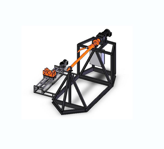

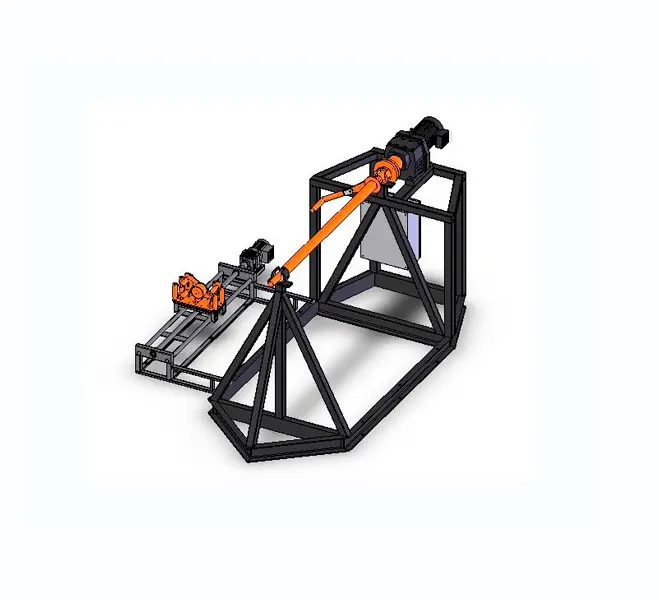

Станок намоточный СП 22-3Ф
Обновлено 11.03.2026 1010847
Станок намоточный СП 22-3Ф предназначен для проведения отмоток кабеля, провода, троса диаметром 3-65 мм с одновременным измерением длины на кабельные барабаны диаметром 800-2200 мм и массой до 3000 кг. Может комплектоваться ручным или автоматическим раскладчиком.
В качестве дополнительной опции может комплектоваться Разборным  Технологическим Барабаном (РТБ) для формирования бухт.
Типоразмеры стандартных РТБ, dxDxL, мм:
РТБ 1-0,3  –  300х1000х500, грузоподъёмность 300 кг,
РТБ 1-0,8 – 800х1000х500, грузоподъёмность 300 кг,
РТБ 1,4-0,6  –  600х1400х700, грузоподъёмность 1000 кг.
РТБ 1,7-0,9 – 900х1700х900, грузоподъёмность 2000 кг.
В качестве отдающей стойки можно использовать кабельные домкраты, ролики для размотки барабанов или стойку размотки кабельных барабанов СПБ 25-5Ф.
Ручной/автоматический раскладчик
ПараметрЗначение
Напряжение сети380 В, 3ф.
Потребляемая мощность3,0/3,2 кВт
Скорость вращения привода7…42 об/мин
Диаметр перематываемого материала3…65 мм
Диаметр перематываемых барабанов800…2200 мм
Ширина перематываемых барабанов250…1250 мм
Максимальная масса барабана3000 кг
Принцип измерения длиныЭлектронно-механический
Тип измерителяИ 70
Габаритные размеры, ДхШхВ, м3,5х1,8х1,4
Масса, не более, кг350/380
Принцип установки барабанаКран-балка, кран, погрузчик
