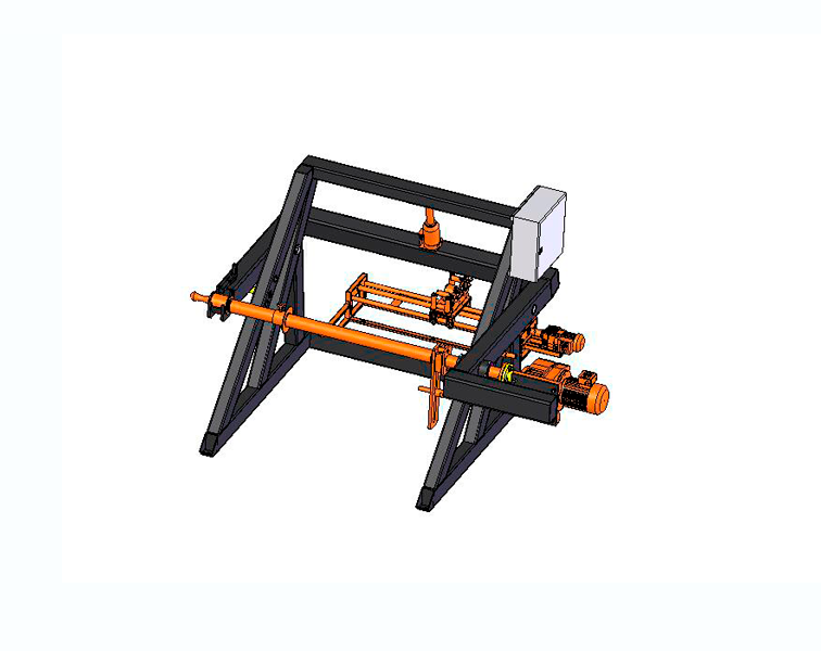

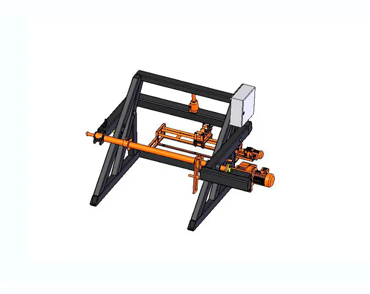

Станок намоточный СП 22-3Г
Обновлено 11.03.2026 1011045
Станок намоточный СП 22-3Г предназначен для проведения отмоток кабеля, провода, троса диаметром 3-65 мм с одновременным измерением длины на кабельные барабаны диаметром 1600-2200 мм и массой до 3000 кг. Установка барабана производится механизмом станка, без привлечения дополнительных грузоподъемных механизмов.
В комплект входит приёмный модуль СП 22-3Г с автоматическим/ручным раскладчиком и измерителем длины И 70.
В качестве дополнительной опции может комплектоваться Разборным  Технологическим Барабаном (РТБ) для формирования бухт.
Типоразмеры стандартных РТБ, dxDxL, мм:
РТБ 1-0,3  –  300х1000х500, грузоподъёмность 300 кг,
РТБ 1-0,8 – 800х1000х500, грузоподъёмность 300 кг,
РТБ 1,4-0,6  –  600х1400х700, грузоподъёмность 1000 кг.
ПараметрЗначение
Напряжение сети380 В, 3ф.
Потребляемая мощность, не более4 кВт
Скорость вращения привода4…24 об/мин
Диаметр перематываемого материала3…65 мм
Диаметр перематываемых барабанов1600…2200 мм
Ширина перематываемых барабанов700…1400 мм
Максимальная масса барабана3000 кг
Принцип измерения длиныЭлектронно-механический
Тип измерителяИ 70
Габаритные размеры, ДхШхВ, мм2320х3150 х1750
Масса, не более, кг950
Принцип установки барабанаПодъём с пола механизмом станка
