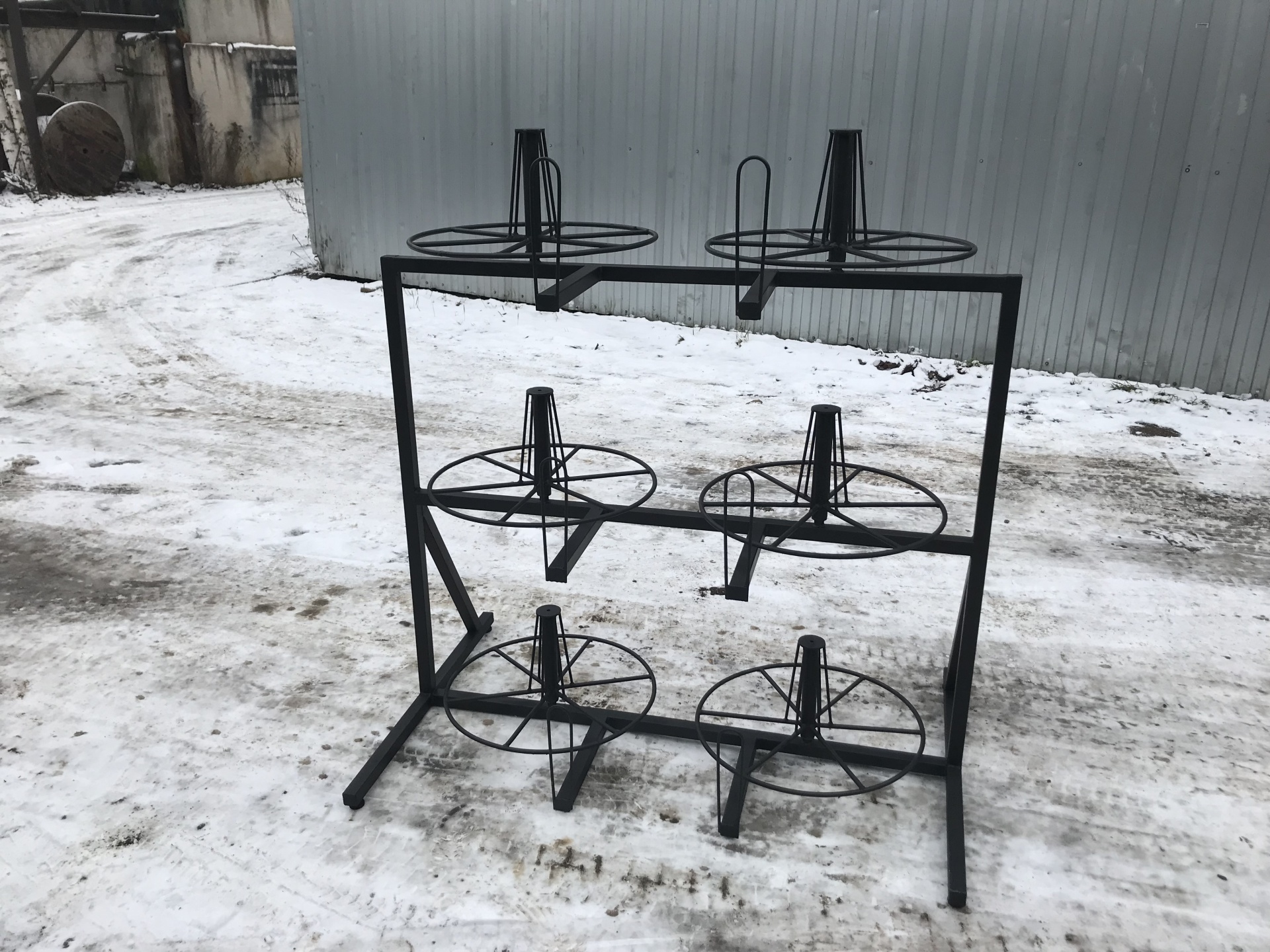

Стеллаж кабельный (для кабельных бухт) СКБ 6-0,5-30 предназначен для размотки и хранения бухт кабеля, провода диаметром до 500 мм и массой до 30 кг.
Может использоваться в качестве отдающей/подающей стойки при отмотке (перемотке) кабеля, провода, троса и т.д.
Параметры Стеллажа для бухт СКБ 6-0,5-30 приведены в таблице ниже:
Параметр | Значение |
| Диаметр устанавливаемых бухт | 500 мм |
| Ширина/высота бухт | 200 мм |
| Максимальная масса бухты | 30 кг |
| Габаритные размеры, ДхШхВ, мм | 1260х800х1330 |
| Масса | 43 кг |
