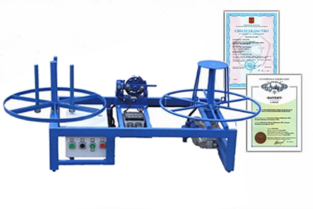

УНК-5-4НП с ИДМ-30 - станок легкого класса с электроприводом, предназначен для автоматической перемотки кабельно-проводниковой продукции и других длинномеров, диаметром до 30 мм. Чаще всего используется для измерения длины при отгрузке готовой продукции в магазинах розничной тороговли для отмотки отрезков заданной длины. Станок предназначен для перемотки кабеля с бухты в бухту. Технологический контроль длины осуществляется измерителем ИДМ-20, реализованном на электронном счетчике ИД-2.
В КОМПЛЕКТ ПОСТАВКИ УНК-5-4НП с ИДМ-30 ВХОДИТ:
- станина с отдающей и приемной стойкой,
- измерительный узел серии ИДМ.
КОМПЛЕКТАЦИЯ УНК-5-4НП с ИДМ-30 ВКЛЮЧАЕТ В СЕБЯ:
- сертифицированный измеритель длины ИДМ-30,
- реверсивный счетчик ИД-2 со звуковой индикацией.
ПРЕИМУЩЕСТВЕННЫЕ ХАРАКТЕРИСТИКИ УСТРОЙСТВА ДЛЯ ПЕРЕМОТКИ КАБЕЛЯ УНК-5-4НП с ИДМ-30:
- возможность регулирования внутреннего диаметра отдающей бухты;
- надежный сварной корпус имеет точную конструкцию, выполненную на высокотехнологичном оборудовании с использованием роботизированных сварочных комплексов;
- длительный эксплуатационный ресурс;
- устройство обеспечивает аккуратное формирование бухт;
- имеет автоматический привод и не требует управления оператором;
- наличие опции автоматического останова по достижении запрограммированной длины;
- измеритель реализован на герметичном электронном счетчике ИД-2, который зарекомендовал себя как исключительно надежное устройство;
- опция звукового сигнала при достижении установленной длины.
| Исполнение измерительного узла | ИДМ-30 |
| Диаметр измеряемого материала, мм | 1-30 |
| Принцип измерения | электронный |
| Время сохранения информации при отключении питания | неограниченно |
| Напряжение питающей сети, В | 220 |
| Принцип отмотки | электропривод |
| Максимальный диаметр отдающей бухты, мм не более | 500 |
| Максимальный диаметр приемной бухты, мм не более | 400 |
| Максимальная масса бухты, кг не более | 30 |
| Возможность регулирования внутреннего диаметра отдающего барабана | + |
| Опция останова при достижении запрограммированной длины | + |
| Масса станка, кг | 40 |
| Габаритные размеры станка, мм | 1270х500х525 |
