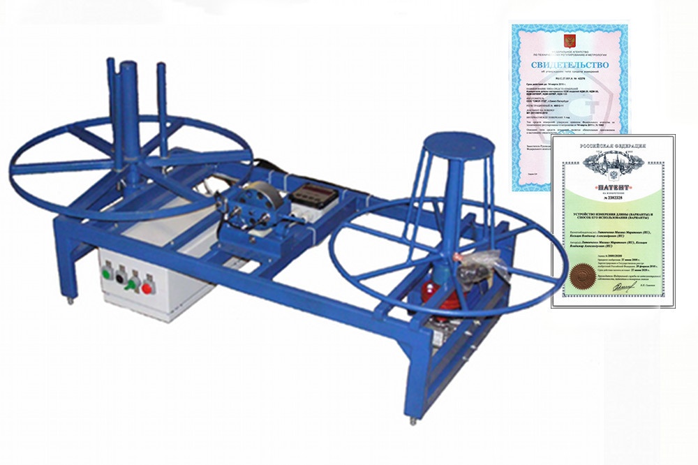

СТАНОК ДЛЯ НАМОТКИ КАБЕЛЯ УНК-6-5НП-М2-К1 с ИДМ-20
УНК-6-5НП-М2-К1 с ИДМ-20 - станок легкого класса с электроприводом, предназначен для автоматической перемотки кабельно-проводниковой продукции и других длинномеров, диаметром до 20 мм. Чаще всего используется для измерения длины при отгрузке готовой продукции в магазинах розничной тороговли для отмотки отрезков заданной длины. Станок предназначен для перемотки кабеля с бухты в бухту. Технологический контроль длины осуществляется измерителем ИДМ-20, реализованном на электронном счетчике ИД-2.
В КОМПЛЕКТ ПОСТАВКИ УНК-6-5НП-М2-К1 с ИДМ-20 ВХОДИТ:
- станина с отдающей и приемной стойкой,
- измерительный узел серии ИДМ.
КОМПЛЕКТАЦИЯ УНК-6-5НП-М2-К1 с ИДМ-20 ВКЛЮЧАЕТ В СЕБЯ:
- сертифицированный измеритель длины ИДМ-20,
- реверсивный счетчик ИД-2 со звуковой индикацией.
ПРЕИМУЩЕСТВЕННЫЕ ХАРАКТЕРИСТИКИ УСТРОЙСТВА ДЛЯ ПЕРЕМОТКИ КАБЕЛЯ УНК-6-5НП-М2-К1 с ИДМ-20:
- возможность регулирования внутреннего диаметра отдающей бухты;
- надежный сварной корпус имеет точную конструкцию, выполненную на высокотехнологичном оборудовании с использованием роботизированных сварочных комплексов;
- длительный эксплуатационный ресурс;
- устройство обеспечивает аккуратное формирование бухт;
- имеет автоматический привод и не требует управления оператором;
- наличие опции автоматического останова по достижении запрограммированной длины;
- измеритель реализован на герметичном электронном счетчике ИД-2, который зарекомендовал себя как исключительно надежное устройство;
- опция звукового сигнала при достижении установленной длины.
Исполнение измерительного узла ИДМ-20
 Диаметр измеряемого материала, мм 1-20
 Принцип измерения электронный
 Время сохранения информации при отключении питания неограниченно
 Напряжение питающей сети, В 220
 Принцип отмотки электропривод
 Максимальный диаметр отдающей бухты, мм не более 600
 Максимальный диаметр приемной бухты, мм не более 500
 Максимальная масса бухты, кг не более 30
 Возможность регулирования внутреннего диаметра отдающего барабана +
 Опция останова при достижении запрограммированной длины +
 Масса станка, кг 42
 Габаритные размеры станка, мм 1365х600х542
