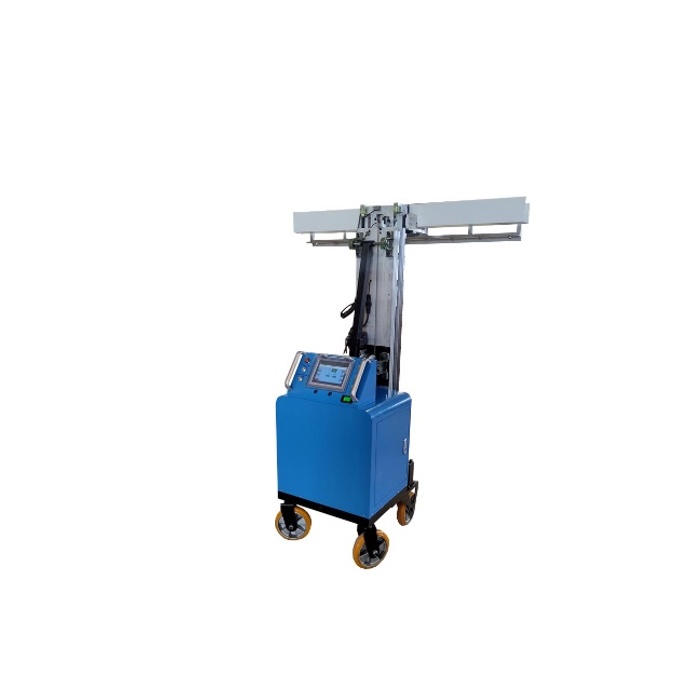

Робот штукатур JTME
Обновлено 09.02.2026 1010855
  • Модель: JTME
  • Цвет: Желтый, зеленый, синий
  • Способ питания: Железо-кислотная батарея
  • Метод регулировки угла: Датчик с электрическим цилиндром
  • Режим отображения и настройки параметров: Сенсорный дисплей
  • Режим транспортного средства: электропривод
  • Длина шпателя: 1,3 м
  • Высота выравнивания: 3 / 4 м
  • Емкость батареи: 35 Aч
  • Напряжение: 48 В
  • Мощность подъемного двигателя: 0,75 кВт (DC48V бесщеточный серводвигатель
  • постоянного тока)
  • Габаритные размеры манипулятора: 242 х 120 х 1 850 мм
  • Габаритные размеры: 850 х 550 х 1 920 мм / 895 х 550 х 1 920 мм
  • Габаритные размеры в упаковке (3х/4х метровый): 1 050 х 660 х 2 090 мм / 1 100 х 660 х 2 090 мм
  • Вес в упаковке (3х/4х метровый): 236 кг / 266 кг
