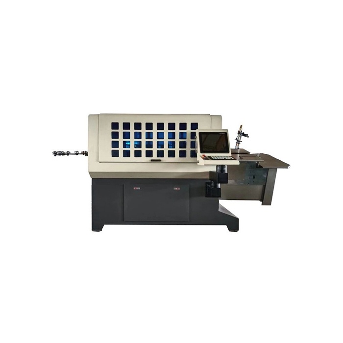

Станок для 3D гибки проволоки TJ-80-10A
Обновлено 10.02.2026 1010956
  • Модель: TJ-80-10A
  • Диапазон диаметра проволоки:
  • Φ4–10 мм (сталь)
  • Φ4–8 мм (нержавеющая сталь)
  • Количество подающих роликов: 3 группы
  • Точность подачи: ±0,1 мм
  • Скорость подачи проволоки: 40 м/мин
  • Высота подъёма платформы: +25 ~ 120 мм
  • Расстояние от головки до станины: 1030 мм (может быть изменено под заказ)
  • Ось гибочной головки: 2,7 кВт
  • Ось сердечника гибки: 2,7 кВт
  • Оси лево/право: 2,0 кВт
  • Ось подъёма гибки: 2,0 кВт
  • Подъём рабочего стола: 1,0 кВт
  • Ось реза (режущий вал): 2,0 кВт
  • Катушка подачи: 5,5 кВт
  • Поворотный шпиндель: 2,7 кВт
  • Габариты (Д×Ш×В): 4550 × 1600 × 1750 мм
  • Масса: 3800 кг
  • Подающие ролики: 6 шт.
  • Валы гибки: 6 шт.
  • Режущий нож: 1 шт.
  • Зажимной ящик (hold-all): 1 шт.
  • Комплектация: Силовая стойка для проволоки на 1000 кг
