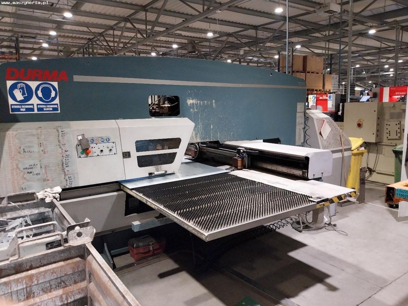

Револьверный координатно-пробивной пресс DURMA TP9 был построен в 2007 году в Турции компанией DURMAZLAR MAKİNA SANAYİ ve TİCARET A.Ş.
Технические характеристики пробивного пресса DURMA TP9
  1. максимальное усилие пробивки: 20 т
  2. подача по оси X: 2000 мм + перестановка
  3. подача по оси Y: 1250 мм
  4. скорость подачи по оси X/Y: 75/60 м/мин
  5. скорость подачи по осям X и Y (одновременно): 90 м/мин
  6. максимальная толщина заготовки (низкоуглеродистая сталь, фиксированная станция): 6 мм
  7. максимальная толщина заготовки (нержавеющая сталь, фиксированная станция): 3 мм
  8. максимальная толщина заготовки (низкоуглеродистая сталь, станция index): 3 мм
  9. максимальная толщина заготовки (нержавеющая сталь, станция index): 1,5 мм
  10. максимальный вес заготовки (при максимальной скорости перфорации): 100 кг
  11. количество инструментальных станций: 27 — из них:
— станция A (0,8-12,7 мм): 11
— станция B (12,8-31,7 мм): 10
— станция B index (12,8-31,7 мм): 2
— станция C (31,8-50,8 мм): 1
— станция C index (31,8-50,8 мм): 1
— станция D (50,9-88,9 мм): 2
  1. максимальный диаметр инструмента: 88,9 мм
  2. длина хода инструмента: 40 мм
  3. количество ходов инструмента (ход 1 мм, толщина заготовки 1 мм): 900/мин
  4. количество ходов инструмента (ход 25 мм, толщина заготовки 1 мм): 300/мин
  5. скорость вращения револьверной головки: 22 об/мин
  6. скорость вращения индексной станции: 75 об/мин
  7. высота рабочего стола: 940 мм
  8. точность позиционирования: ± 0,1 мм
  9. повторяемость: ± 0,05 мм
  10. усилие зажима материала: 1000 кг
  11. емкость масляного бака: 225 л
  12. мощность двигателя: 7,5 кВт
  13. электропитание: 3x 400 В; 50 Гц
  14. габариты (Д х Ш х В): 6100 х 4200 х 2500 мм
  15. вес машины DURMA TP9: 12500 кг

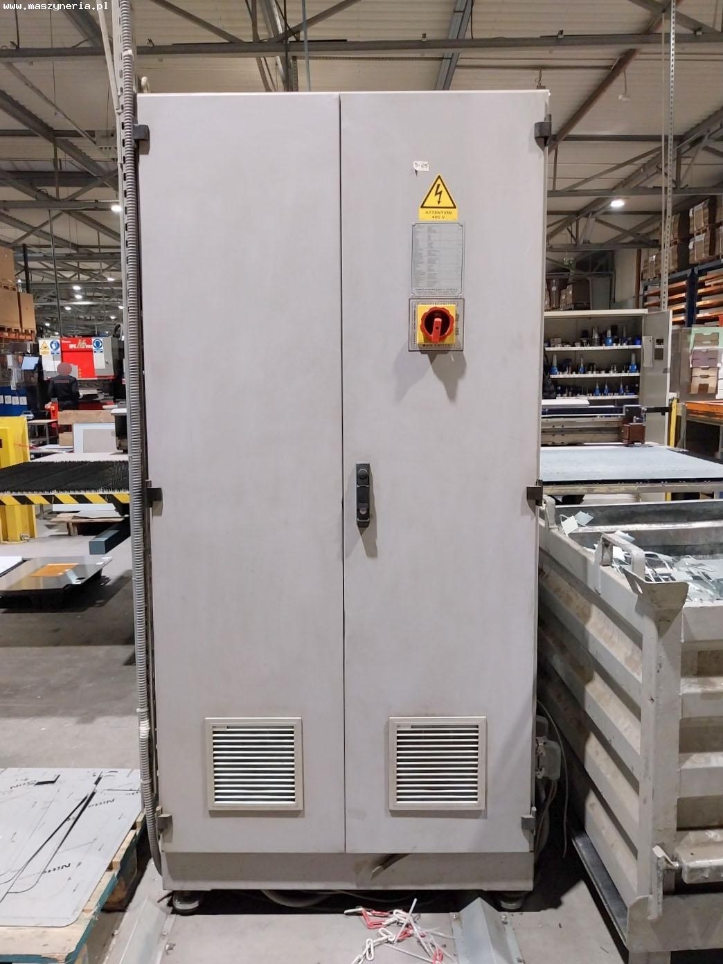

Оснащение револьверного координатно-пробивной пресс DURMA
  1. управление ЧПУ: SIEMENS SINUMERIK
  2. программное обеспечение CAD/CAM: METALIX
  3. щеточный рабочий стол
  4. оптические барьеры безопасности
  5. шкаф для инструментов с новыми и слегка подержанными инструментами
  6. охлаждающее устройство
  7. зажимы для материалов (2 шт.)
  8. ножной переключатель управления
  9. контейнер для отходов
