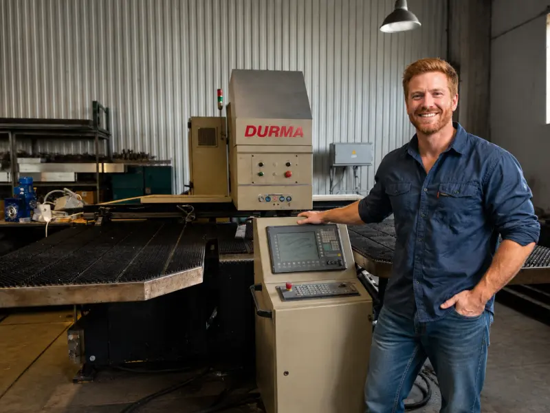

Пробивной пресс DURMA PP6 1250х30 производства Турция, 2004 г.в., с ЧПУ SIEMENS SINUMERIK 840 Di и инструментальной головкой Multitool на 6 инструментов. Предназначен для высокопроизводительной перфорации и пробивки листового металла. Максимальное усилие — 30 тонн, толщина стали до 6 мм.

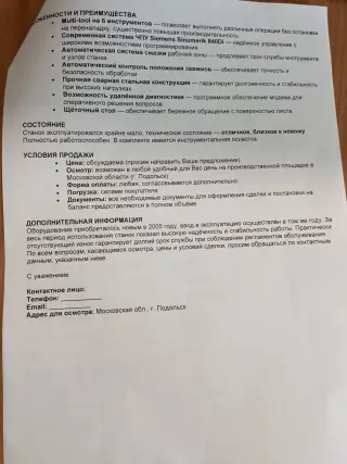

НАЗНАЧЕНИЕ
Координатно-пробивной пресс ЧПУ для перфорации листового металла, пробивки отверстий, пазов и других элементов по заданной программе. Подходит для металлообрабатывающих предприятий и производств, где требуется серийная обработка листовых заготовок.
???? СОСТОЯНИЕ
Оборудование б/у, ранее было приобретено новым. Сейчас не используется в производстве. Ремонт не требуется, ЧПУ исправно. Возможен показ станка в работе.
⚙️ КОМПЛЕКТАЦИЯ
Инструментальная головка Multitool на 6 инструментов
Документация
Инструменты необходимо уточнить по наличию; возможна комплектация
Подключение на месте возможно

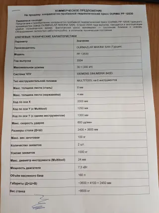

ТЕХНИЧЕСКИЕ ХАРАКТЕРИСТИКИ
Производитель: DURMA
Страна производства: Турция
Модель: PP6 1250х30
Год выпуска: 2004
Система ЧПУ: SIEMENS SINUMERIK 840 Di
Тип инструментальной головки: Multitool, 6 инструментов
Максимальное усилие: 30 тонн / 300 кН
Максимальная толщина листа, сталь: 6 мм
Максимальная толщина листа, нержавеющая сталь: 4 мм
Ход по оси X: 2000 мм
Ход по оси Y с Multitool: 1250 мм
Ход по оси Y с одним инструментом: 1300 мм
Максимальная скорость ударов: 600 уд/мин
Размер стола Д×Ш: 2400×3600 мм
Максимальный вес заготовки: 100 кг
Количество захватов: 2 шт.
Усилие захватов: 1000 кг
Максимальный диаметр инструмента Multitool: 24 мм
Мощность двигателя: 7,5 кВт
Объём масляного бака: 160 л
Габариты Д×Ш×В: примерно 3600×4100×2450 мм
Вес: 8600 кг
ПОГРУЗКА
Погрузка силами покупателя. Пресс разбирается на 3 части, разборке помогут на месте.
Форма оплаты - безналичный расчёт с НДС.
Если нужен именно координатно-пробивной пресс DURMA с ЧПУ Siemens, можно организовать осмотр и показ оборудования в работе. Пишите или звоните — уточним наличие инструмента и условия демонтажа.
DURMA PP6 1250х30 — это промышленный CNC-пресс для пробивки и перфорации листового металла. Также оборудование можно искать как координатно-пробивной станок DURMA, CNC punching machine, листопробивной пресс, пробивной станок с ЧПУ Siemens 840 Di, пресс для перфорации металла 30 т.
Территориально оборудование находится: Московская область, г. Подольск
