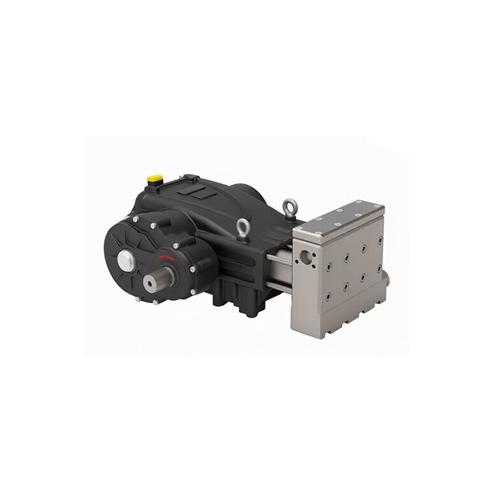

Трехплунжерный насос DANAU DBN-5070
Обновлено 12.02.2026 1011104
  • Модель: DBN-5070
  • Максимальная подача: 330 л/мин
  • Максимальное давление: 130 бар
  • Мощность: 30 кВт
  • Скорость вращения: 800 об/мин
  • Номинальный рабочий объем: 41,25 мл/об
  • Материал коллектора: Нержавеющая сталь 316
  • Материал шатуна: Кованая сталь, усиленная втулкой
  • Материал картера: Высокопрочный чугун с электрофоретическим чернением
  • Материал плунжера: Высокоточная керамическая трубка, устойчивая к износу
  • Уплотнение: Двухконтурное уплотнение (высокое/низкое давление)
  • Обратный клапан: Высокая эффективность, сферическая уплотняющая поверхность, нержавеющая сталь
  • Материал коленвала: Кованая легированная сталь, термообработка, многократное шлифование
  • Входной патрубок: Шланговое соединение Ø68 мм
  • Выходной патрубок: G1-1/4”
  • Объем масляной камеры: 16 литров (половина уровня по масляному указателю)
  • Тип масла: 85W/90 или более высокое качество трансмиссионного масла
  • Давление на входе воды: 3,5 бар
  • Материал клапана регулировки давления: Нержавеющая сталь
  • Максимальная температура входящей воды: ≤ 50°C
  • Габаритные размеры (транспортировочные): 900 × 600 × 350 мм
  • Вес: 270 кг

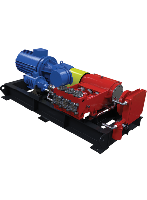

Трехплунжерный насос АМГ (ПТ, Т)
Новый Ареопаг (Россия)
Завод дозировочной техники Ареопаг
17.06.2024
Насос аналог 2.3пт25. Насос трехплунжерный. Насос новый 2.3пт25
DYNAMIC GROUP
06.08.2026
Арзамас (Россия)
253 000  ₽

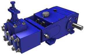

Насос трехплунжерный 1,1ПТ25Д1М2
Новый ООО «Нефтемаш-сервис» (Россия)
25.10.2024
Мичуринск (Россия)
280 000  ₽

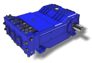

Насос трехплунжерный 1,3ПТ-50Д2-М1
25.10.2024
Мичуринск (Россия)
600 000  ₽
