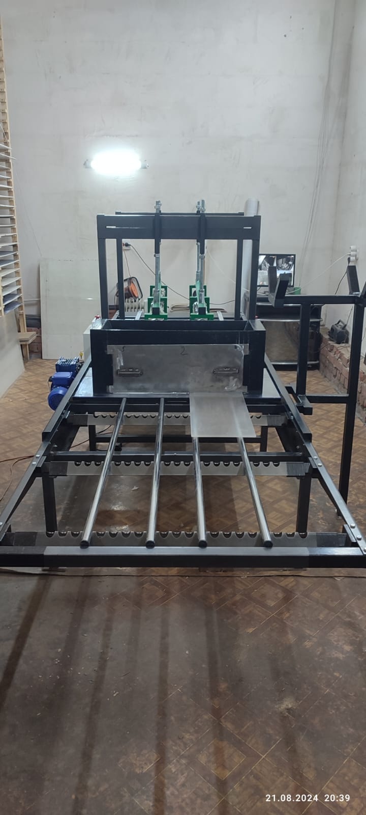

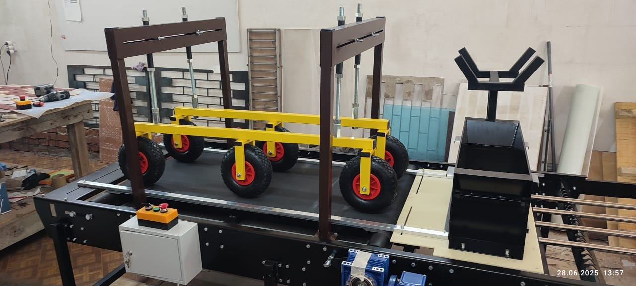

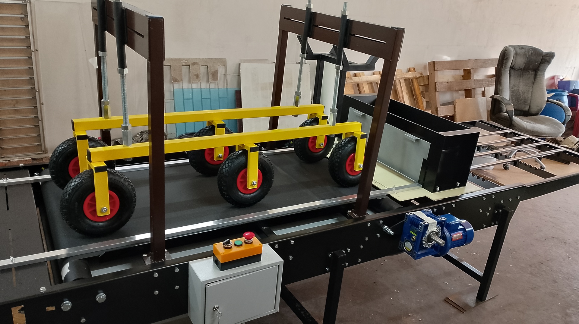

Новый автоматизированный станок для нанесения защитно-декоративного покрытия на фасадные термопанели (пенопласт). Высокая производительность, более 80 кв.м/час (проверено на практике), равномерное нанесение, минимальный расход материала. Идеальное решение для крупного и среднего производства.
- Габариты станка:
-Длинна в рабочем состоянии – 3444 мм. (3,5м)
-Длинна в транспортировочном состоянии – 2500 мм. (2,5м)
-Ширина – 1300 мм. (1,3м.)
-Высота в рабочем состоянии – 1460 мм. (1,5м)
-Высота в транспортировочном состоянии на ножках – 690 мм. (0,7м)
-Высота в транспортировочном состоянии без ножек – 270 мм. (0,3м)
-Мощность двигателя – 0,37 кВат/час.
-Ширина заготовки – до 610 мм.
-Высота заготовки – до 165 мм.
-Производительность нанесения слоя покрытия - от 80 кв. м/час
-Толщина нанесения покрытия – от 2 мм.

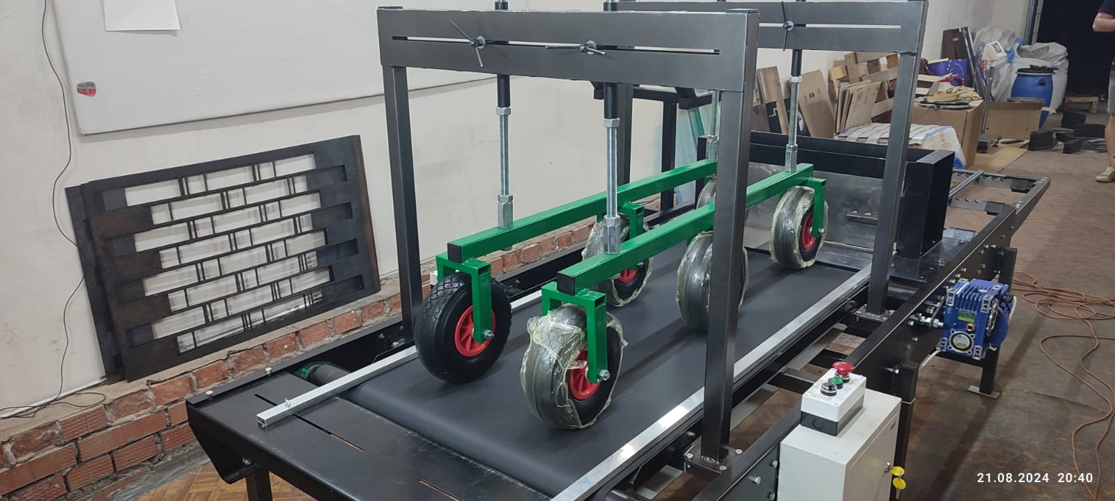

Управление кнопочное, пуск, стоп, вперед, назад. Возможность регулировки скорости с помощью частотного преобразователя. Простота в эксплуатации, легко настраивается и обслуживается.

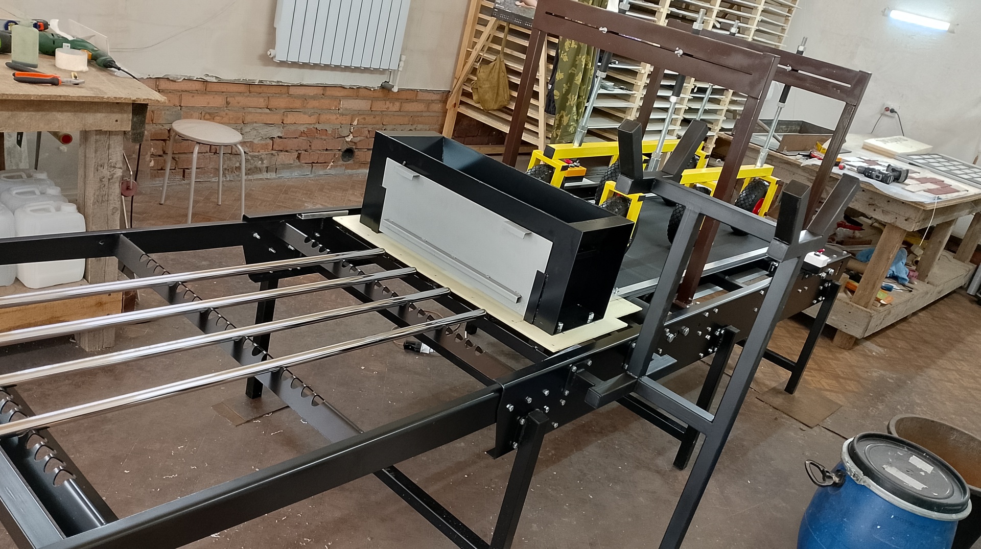

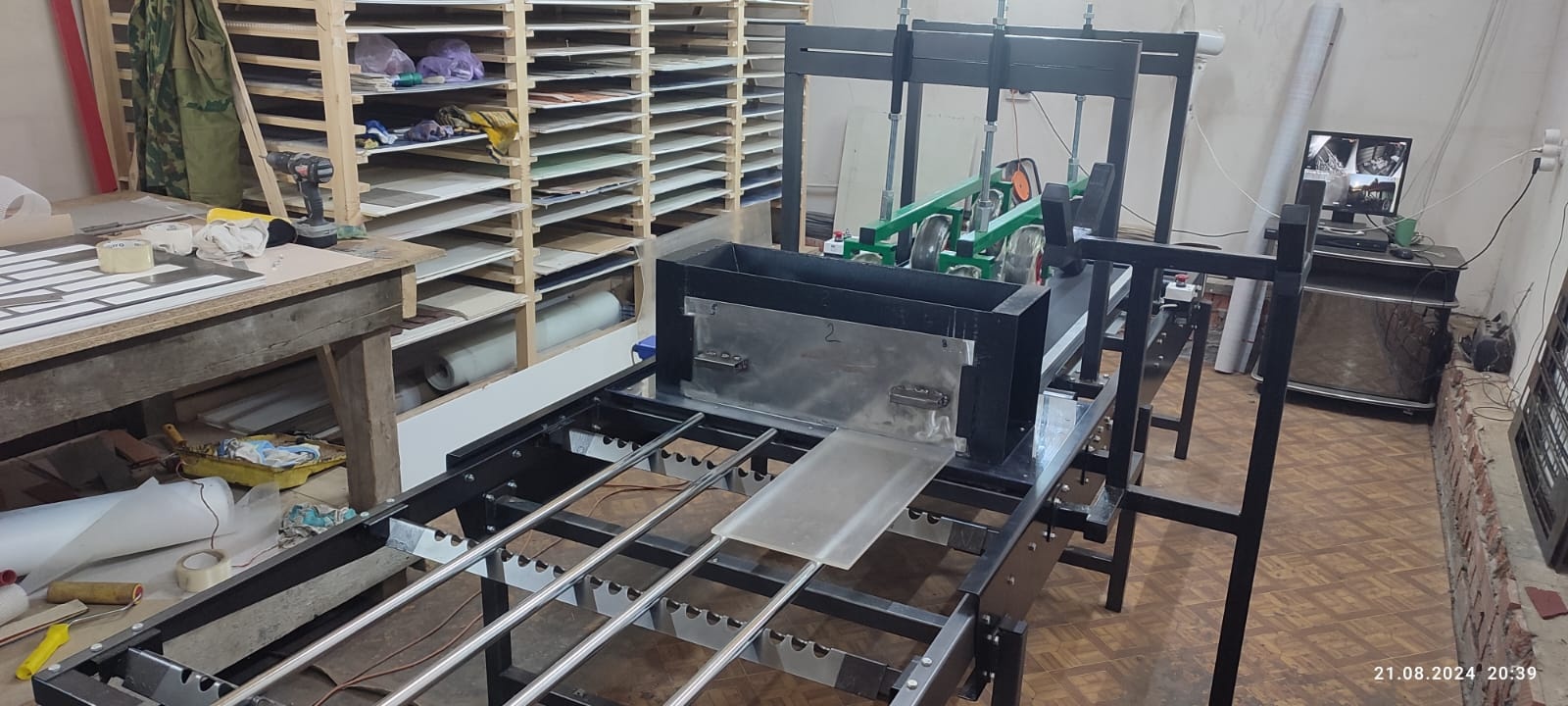

Станок на фото в собранном и готовом к работе виде.
Покраска станка производится порошковой краской. При заказе станка (если его нет в наличии) имеется опция выбора цвета и типа покрытия (глянец, матовый, металлик).
