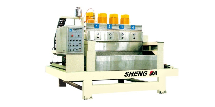

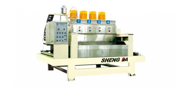

Станок для нанесения воска на камень DLJ-4 представляет собой среднегабаритную стационарную автоматическую электромеханическую установку цикличного действия вертикального типа, предназначенную для эксплуатации в составе производственных линий средних или крупных промышленных предприятий, связанных с камнеобработкой. Непосредственная задача изделия заключается в быстром и качественном нанесении тонкого слоя воска на поверхность мрамора или гранита. Такая операция выполняется после полировки, и нужна, прежде всего, для повышения яркости готовой продукции.
Машина для нанесения воска на камень DLJ-4 смонтирована на жесткой сварной станине с возможностью крепления к грунту, которая обеспечивает абсолютную устойчивость общей структуре. Через операционную зону проложен продольный транспортер для укладки и протягивания заготовки. На единой несущей балке смонтировано четыре рабочих головки. Каждый исполнительный инструмент оснащается собственным электромотором, к шпинделю которого присоединен держатель для фиксации щетки. Щетки имеют свою собственную разновидность щетины, при этом скорость каждого шпинделя может отличаться. Балка подается с помощью мотора с усиливающим редуктором и системой торможения, при этом скорость её подачи регулируется частотным преобразователем. Опускание шпинделей на плиту выполняется боковыми поршнями. Фактически раствор наносится первым в ряду шпинделем, а последующие три уже полируют разбрызганный воск на поверхности. Воск подается из резервуара. Система подачи воска с электрическим клапаном оснащается точным дозатором, который сводит расход материала к необходимому по технологии минимуму. Для предотвращения засорения канала подачи воска, он периодически промывается напором воды с дальнейшей продувкой.
Станок для нанесения воска на мраморные и гранитные плиты DLJ-4 оснащается программируемым микрокомпьютером, управление осуществляется с кнопочного пульта подачи команд. Кнопка аварийной блокировки существенно повышает степень сохранности материальной части. На входе в операционную зону установлен фотоэлектрический считывающий датчик, который фиксирует профиль плиты и передает данные на компьютер с целью автоматической регулировки подачи шпинделей.
Технические характеристики:
| Параметр | Ед. изм. | DLJ-4 |
Максимальная рабочая ширина камня | мм | 2000 |
Мощность двигателя | кВт | 7.5 |
Габаритные размеры (Д x Ш x В) | мм | 3800 x 2200 x 1800 |
Масса | кг | 6000 |
