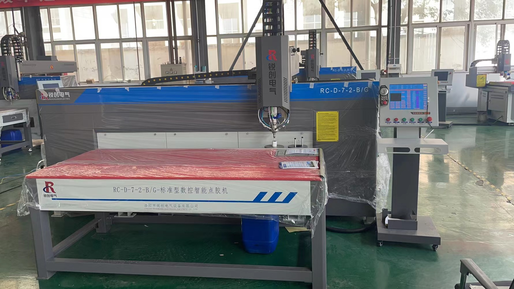

Станок для нанесения воска на камень DLJ-4 представляет собой среднегабаритную стационарную автоматическую электромеханическую установку цикличного действия вертикального типа, предназначенную для...
ТехСнаб ДВТехнические характеристики:
1. Корпус: Д4100*Ш1150*В2450 мм
2. Верстак: 2300*1000*1000 мм
3. Рабочие размеры (X*Y*Z): 2400*1250*330
4. Количество осей:(3-3)
5. Материал: пенополиуретан
6. Ширина полосы: 5-30 мм
7. Высота полосы: 3-11 мм
8. Соотношение смешивания: 1:1-10:1
9. Выходное количество:1.0-7.2 г/сек
10. Температура окружающей среды: +30/-10 оС
11. Температура клея: А +20/-3оС, В +20/-3 оС
12. Метод очистки: очистка водой под высоким давлением, необходимое давление≥0,5 МПа
13. Напряжение: 3 фазы 5 линий 380В 50 Гц
14. Температура клея: 20~25оС
15. Общая мощность4кВт
16. Точность фильтрации40~50µм
17. Скорость работы клеевой головки: 0~30 м/мин
18. Точность перемещения±0,05 мм
19. Точность измерения±0,1 %
20. Цвет основания: белый RAL5003 и темно-синий RAL9003
21. Общий вес: 1600 кг

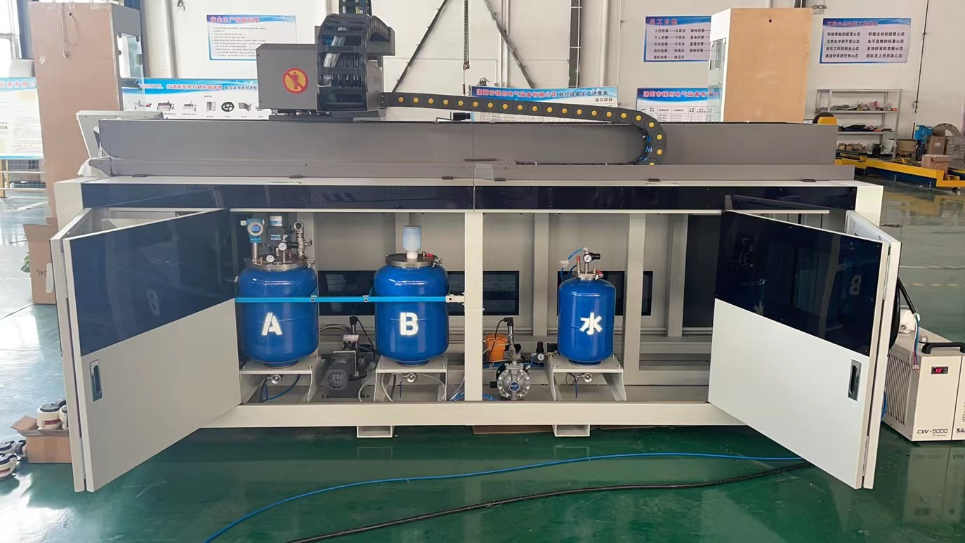

Комплектация станка:
Шпиндель 1шт,
Уплотнение шпинделя 1комплект,
Смесительная лопасть 1шт,
Подшипник смесительного шпинделя 1шт,
Муфта воздухоносного сосуда 1шт,
Выпускной клапан уплотнение наконечника иглы из ПТФЭ 1шт,
Выпускной клапан + комплект циркуляционных клапанов 1шт,
Уплотнительный узел выпускного клапана 1 комплект,
Носик клапана AB из нержавеющей стали 1шт,
Пассивный уплотнительный узел смесительного стакана 1 комплект,
Осушитель бака для клея B 1шт,
Инструменты 1шт.
Интерфейс на русском языке.
