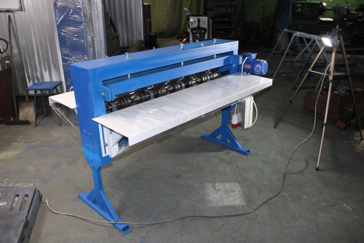

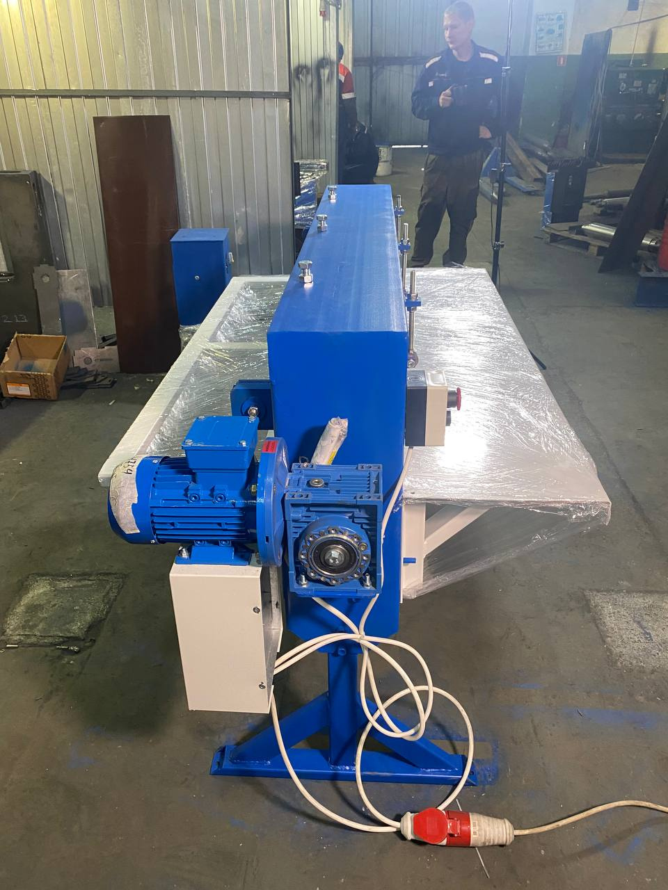

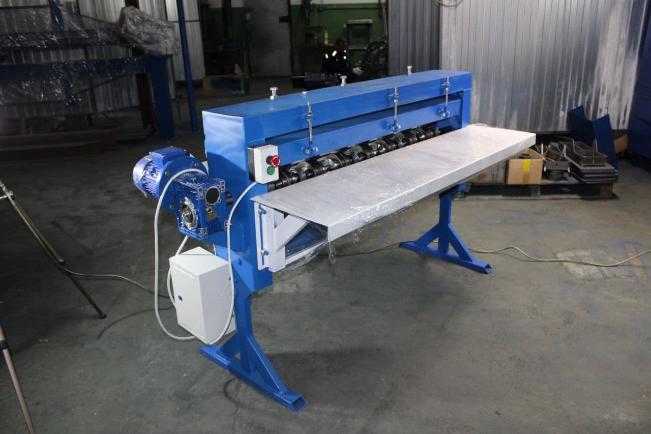

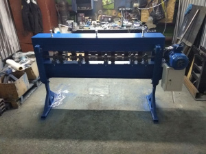

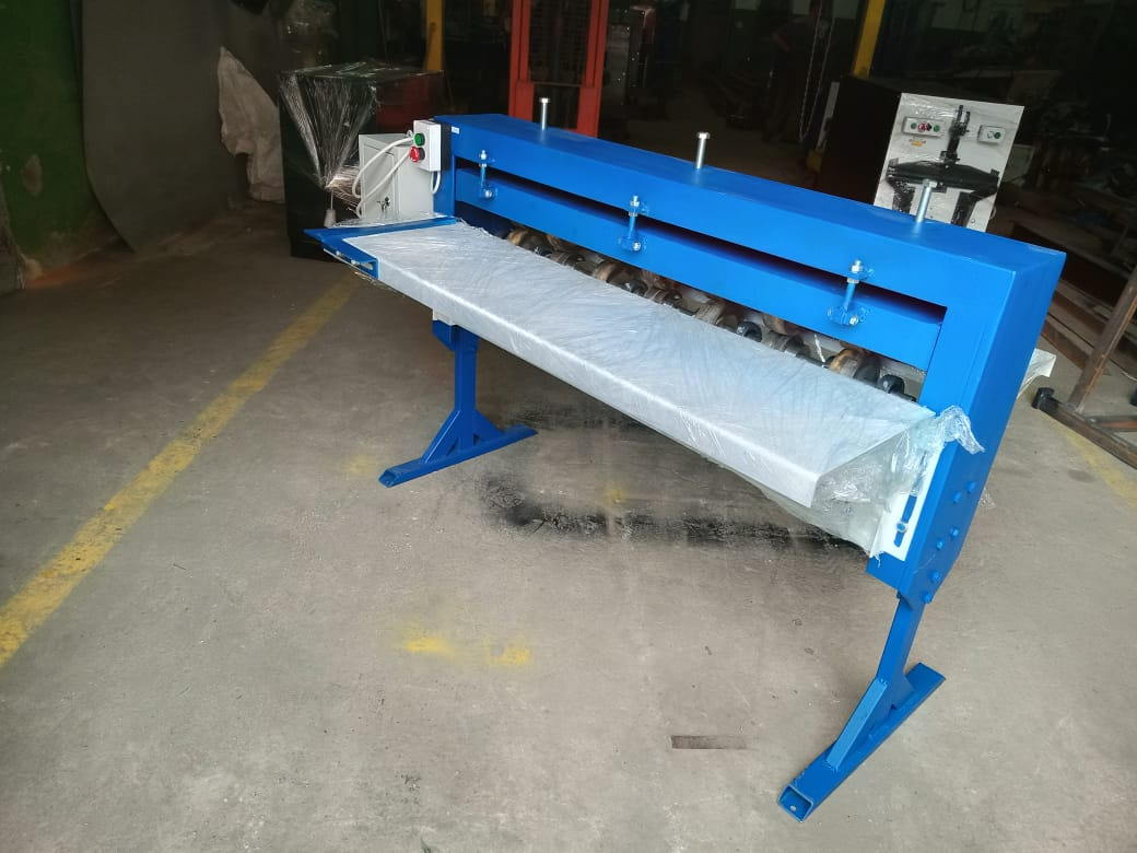

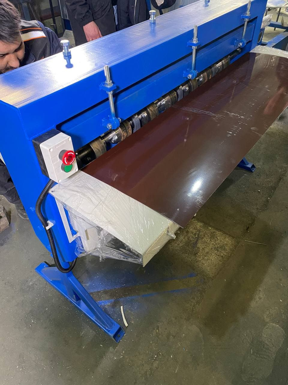

СТАНОК Z – ОБРАЗНЫХ РЕБЕР ЖЕСТКОСТИ «RZ -1300»Назначение товара:Станки для нанесения ребер жесткости серии RZ используются при производстве прямоугольных воздуховодов для придания дополнительной...
ООО «Станко-Дом»Станок для нанесения ребер жесткости серии RZ используются при производстве прямоугольных воздуховодов для придания дополнительной жесткости вентиляционным коробам и уменьшения вибрации воздуховода при прохождении потока воздуха.
В стандартном исполнении на станках установлены профилирующие ролики для Z-образного профилирования. По желанию заказчика профилирующие ролики возможно заменить на другой вид ребра жесткости, например на "трапецию" или "полукруг". Стоимость переоснащения оборудования обсуждается в каждом отдельном случае и зависит от сложности изготавливаемых роликов, а так же их количества (шага).
Наши основные преимущества:
- Станки для нанесения ребер жесткости RZ-1300 - Произведены в России (на собственном производстве);
- Высокая рабочая скорость станка;
- Постоянная высота профиля по всей длине листа;
- Z - ребра жесткости не деформируют заготовки и не мешают дальнейшей обработке листа на Листогибе и Фальцепрокатном станке;
- Возможно нанесение ребер жесткости на заготовки воздуховодов с фальцевым соединением;

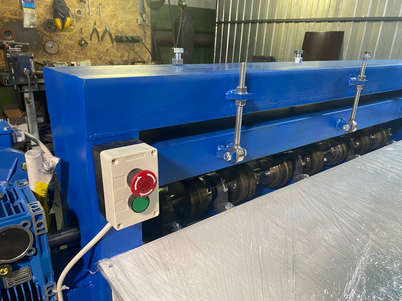

- Станки серии RZ оснащены не сложной системой настройки под необходимую толщину листа;
- Профилирующие ролики возможно заменить на другой вид ребра жесткости, например на "трапецию" или "полукруг" (18 750рублей);
- Надежность и качество от производителя.
Технические характеристики:
Рабочая длина 1300 мм
Толщина используемого материала 0,4-1,2 мм
Вид ребра жесткости Z-ребра
Характеристики Электродвигателя, кВт 0,55/В 3*380/Гц 50
Габариты ДхШхВ, 1720*350*1200 мм
Вес, 200 кг
