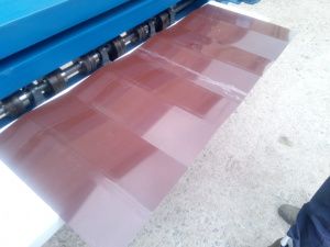

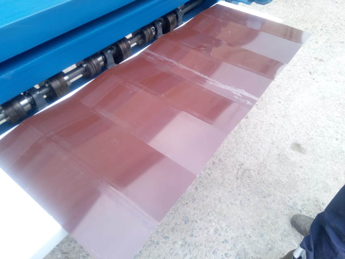

Станки для нанесения ребер жесткости серии RZ используются при производстве прямоугольных воздуховодов для придания дополнительной жесткости вентиляционным коробам и уменьшения вибрации воздуховода при прохождении потока воздуха.
В стандартном исполнении на станках установлены профилирующие ролики для Z-образного профилирования. По желанию заказчика профилирующие ролики возможно заменить на другой вид ребра жесткости, например на "трапецию" или "полукруг". Стоимость переоснащения оборудования обсуждается в каждом отдельном случае и зависит от сложности изготавливаемых роликов, а так же их количества (шага).

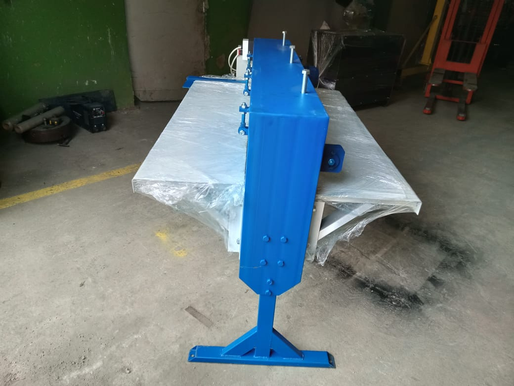

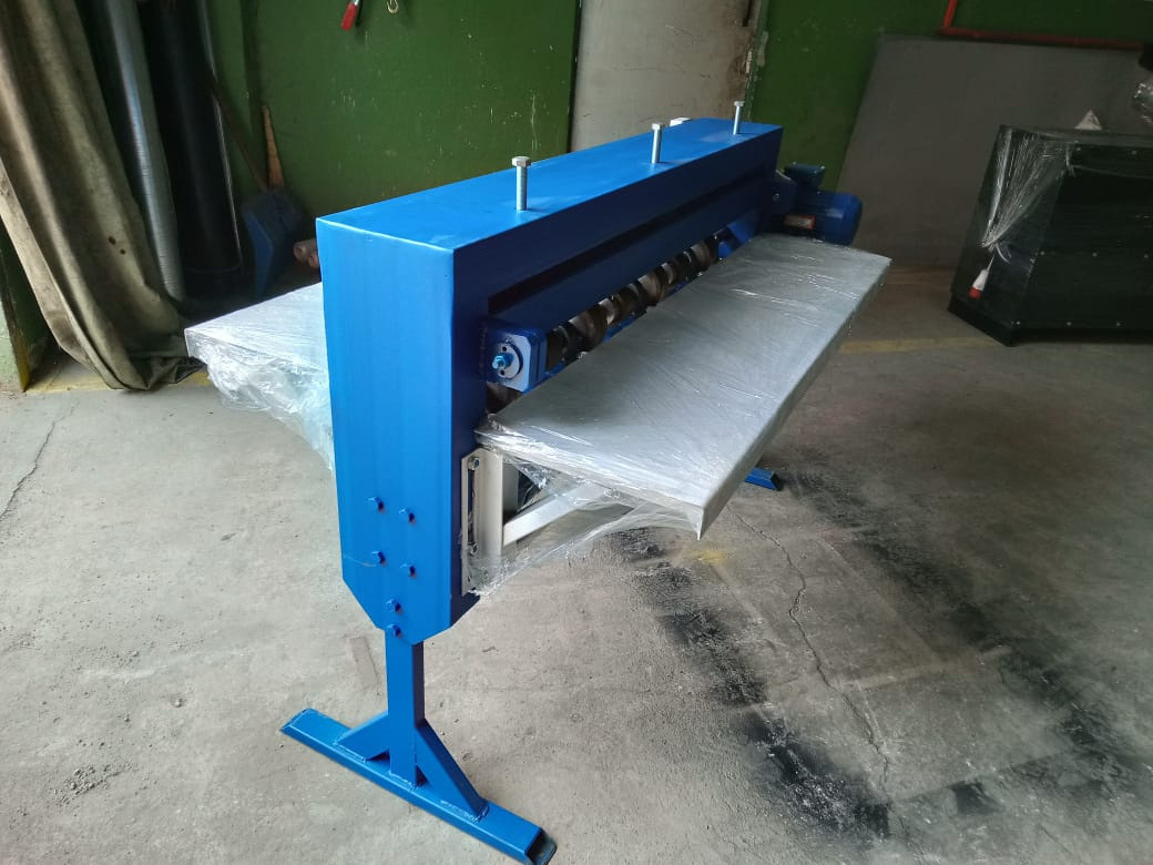

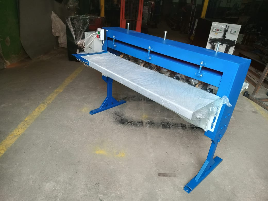

Технические характеристики:
Модель RZ-2050
Рабочая длина, мм 2050
Толщина используемого материала, мм 0,4-1,2
Вид ребра жесткости, мм Z-ребра
Характеристики Электродвигателя, кВт/В/Гц 1,1/3*380/50
Габариты ДхШхВ, мм 2050*1000*1000
Наши основные преимущества:
- Станки для нанесения ребер жесткости RZ-2050 - Произведены в России (на собственном производстве);
- Высокая рабочая скорость станка;
- Постоянная высота профиля по всей длине листа;
- Z - ребра жесткости не деформируют заготовки и не мешают дальнейшей обработке листа на Листогибе и Фальцепрокатном станке;
- Возможно нанесение ребер жесткости на заготовки воздуховодов с фальцевым соединением;
- Станки серии RZ оснащены не сложной системой настройки под необходимую толщину листа;
- Профилирующие ролики возможно заменить на другой вид ребра жесткости, например на "трапецию" или "полукруг";
- Надежность и качество от производителя.
