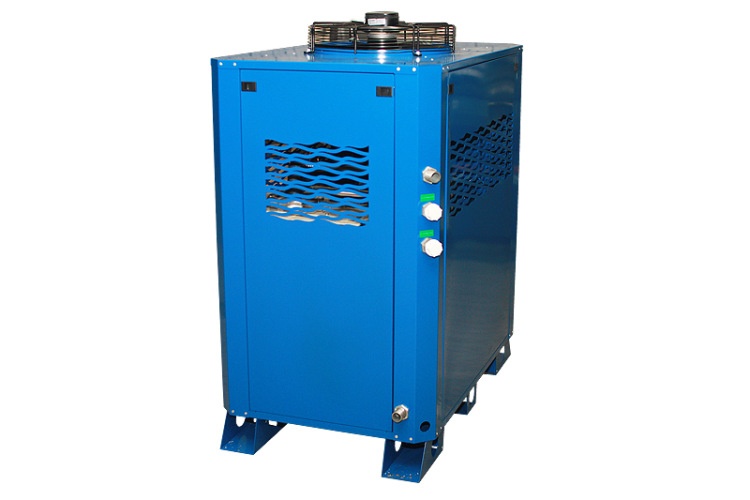

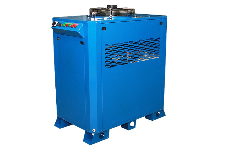

Установка выполнена в виде холодильного блока, металлический каркас, окрашенный порошковой краской с легкосъемными панелями. Из установки выведены четыре водяных штуцера, два Ø1” для долива...
ГРУППА КОМПАНИЙ ЮНИПРОМУстановка Сoldman (Колдмэн) выполнена в виде холодильного блока (металлический каркас, окрашенный порошковой краской с защитно-декоративными легкосъемными панелями).
Из установки выведены четыре водяных штуцера: два по Ø1” для долива и слива жидкости и два по Ø1” для подведения гидравлических коммуникаций потребителя, шаровый кран для слива жидкости из емкости.
На установке имеется панель управления с программируемым электронным процессором для задания и автоматического поддержания требуемой температуры жидкости, а также для индикации работы и аварийных ситуаций установки.
Комплектация установки Сoldman (Колдмэн):
• компрессор герметичный поршневой фирмы «Lunite Hermetique» (Франция), оснащенный запорными вентилями на патрубках всасывания и нагнетания;
• конденсатор воздушного охлаждения фирмы «Terra-Frigo» (Россия);
• теплообменник пластинчатый фирмы «Swep» (Чехия)
• терморегулирующий вентиль, фильтр-осушитель, реле давления, соленоидный вентиль, смотровой глазок фирмы «Danfoss» (Дания);
• насос фирмы «Calpeda или Speroni» (Италия);
• пластиковая термоизолированная емкость из полипропилена на 50 литров фирмы НПП «Сфера» (Россия);
• система автоматического управления, на базе электронного процессора фирмы «Eliwell» (Италия), позволяющая задавать и поддерживать в автоматическом режиме требуемую температуру жидкости, а также предохраняющая установку от аварийных режимов работы.

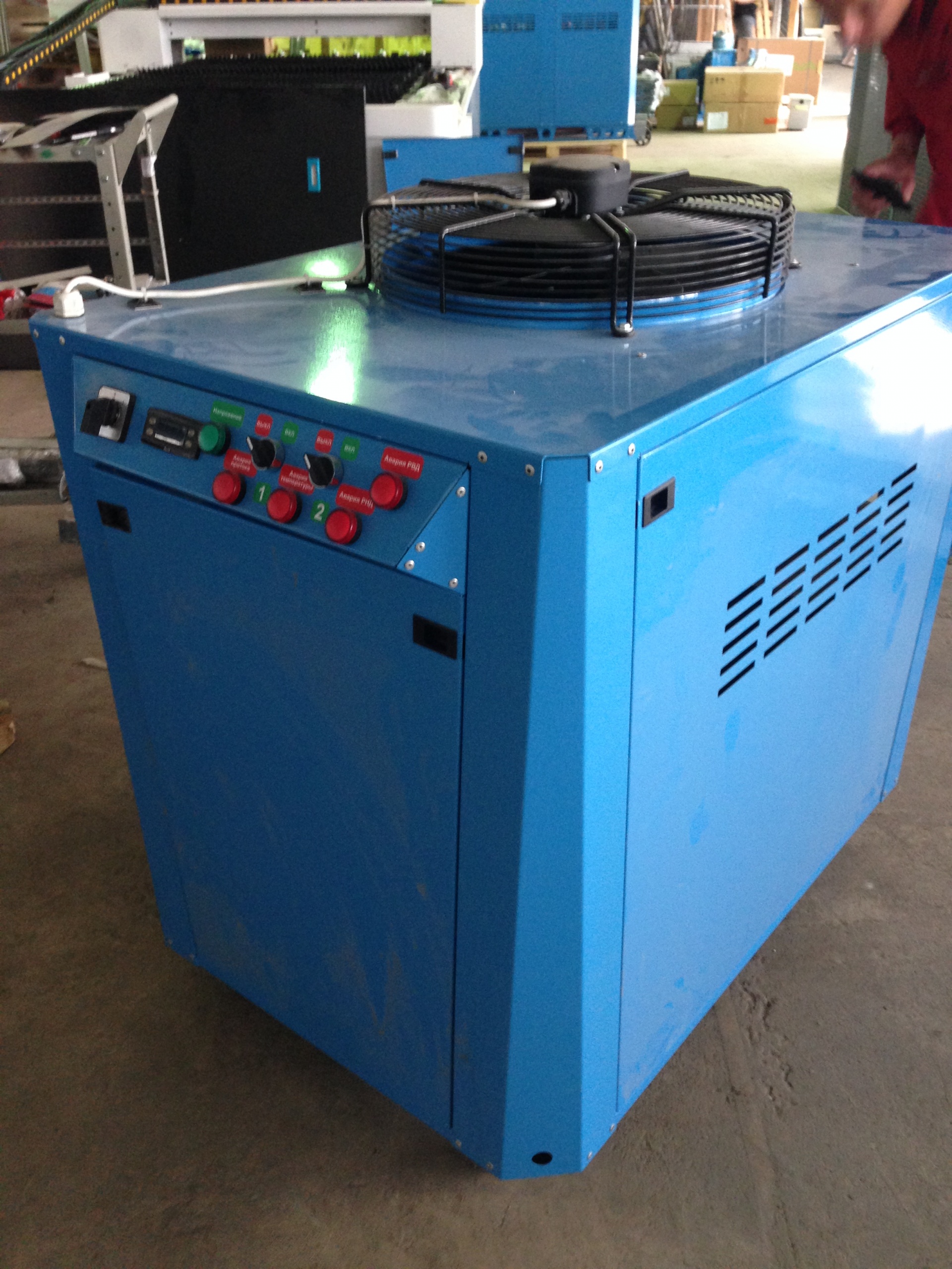

Новый чиллер.Компрессор Panasonic мощностью 3 к Вт;Хладопроизводительность - 12897 Kcal/h (15000 Вт);Габариты - 1300х600х1100 мм;Объем воздуха - 5340 m3/h;Температура окружающей среды тепловая ≤...
