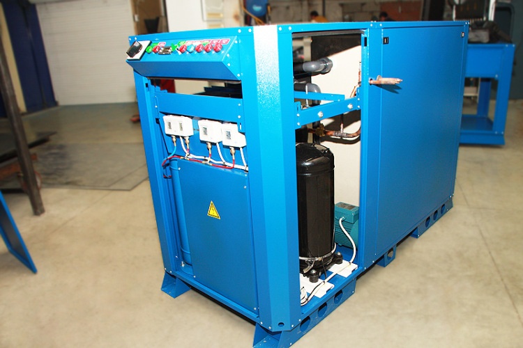

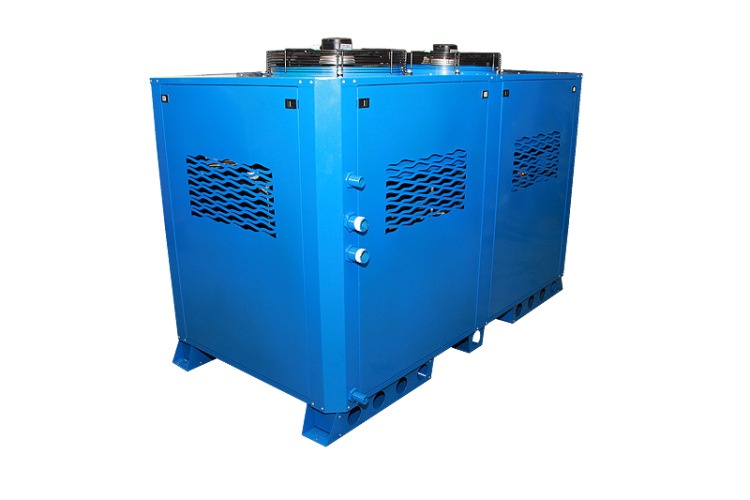

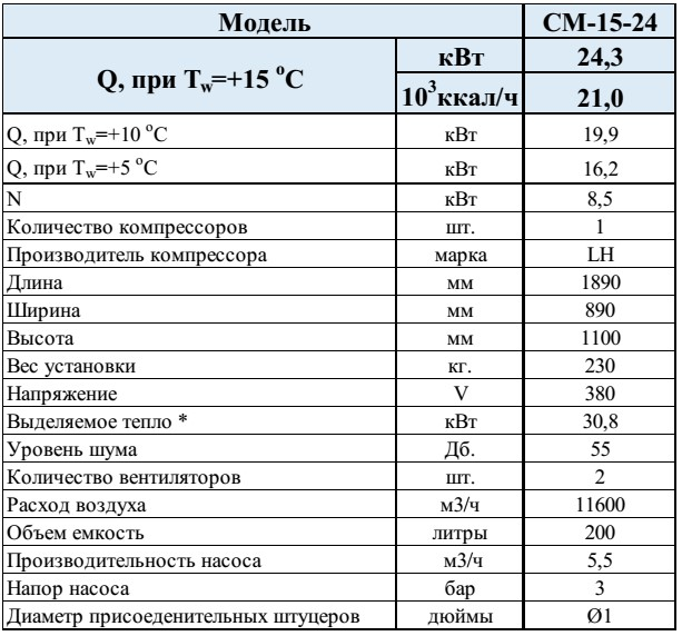

    Установка  выполнена в виде холодильного блока, металлический каркас, окрашенный порошковой краской с легкосъемными панелями.
    Из установки выведены четыре водяных штуцера, два Ø1” для долива и слива жидкости и два по Ø1” для подведения гидравлических коммуникаций потребителя, шаровый кран для слива жидкости.
    На установке имеется панель управления с программируемым электронным процессором для задания и автоматического поддержания требуемой температуры жидкости, а также для индикации работы и аварийных ситуаций установки.
Комплектация установки:
•  компрессор герметичный спиральный фирмы «L’unite Hermetique» (Франция), оснащенный запорными вентилями на патрубках всасывания и нагнетания;
• конденсатор воздушного охлаждения фирмы «TerraFrigo» (Россия);
• теплообменник-испаритель пластинчатый (теплообменная поверхность выполнена из нержавеющей стали) фирмы «Swep» (Чехия);
• терморегулирующий вентиль, фильтр-осушитель, реле давления, соленоидный вентиль, смотровой глазок фирмы «Danfoss» (Дания);
•  насос фирмы «Speroni» или «Calpeda» (Италия);
• пластиковая емкость из полипропилена фирмы НПП «Сфера» (Россия);
• система автоматического управления, на базе электронного процессора фирмы «Eliwell» (Италия), позволяющая задавать и поддерживать в автоматическом режиме требуемую температуру жидкости, а также предохраняющая установку от аварийных режимов работы.
