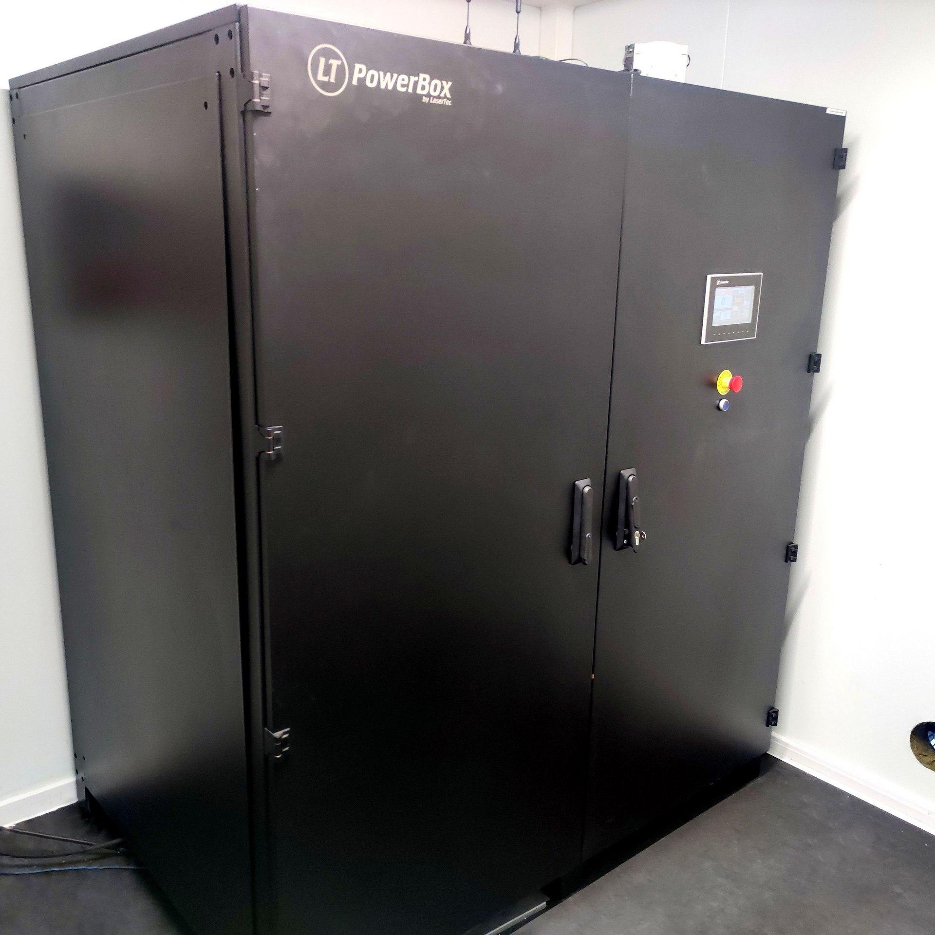

Промышленная система накопления электрической энергии LaserTec FullSet Monolith 265 была построена компанией LaserTec S.A. в Польше в 2023 году. В предложение также входит двунаправленная система преобразования энергии AC/DC BSI50HF-02LT, выполненная по технологии SiC.
Технические характеристики промышленной системы накопления электрической энергии LaserTec FullSet Monolith 265
  • номинальная энергия: 265 кВт-ч
  • диапазон выходного напряжения: 500-750 VDC
  • максимальный ток разряда (при 25°C): 150 A
  • максимальный ток заряда (при 25°C): 150 A
  • количество циклов: ≥8000²
  • уровень разряда (DoD): 80%
  • тип элемента: Li-ion NMC
  • конфигурация ячеек: 180S4P (12S4P x 15 модулей)
  • коммуникационный интерфейс: CAN Bus, Modbus TCP
  • высокотоковое соединение между батарейными блоками: высокотоковые кабели
  • степень защиты: 20 IP
  • сертификация: UN38.3; CE
  • температура окружающей среды: 0°C/+55°C
  • рекомендуемая температура окружающей среды: 25°C
  • размеры (Д х Ш х В): прибл. 1800 х 1180 х 2000 мм
  • вес машины FullSet Monolith 265: около 3100 кг

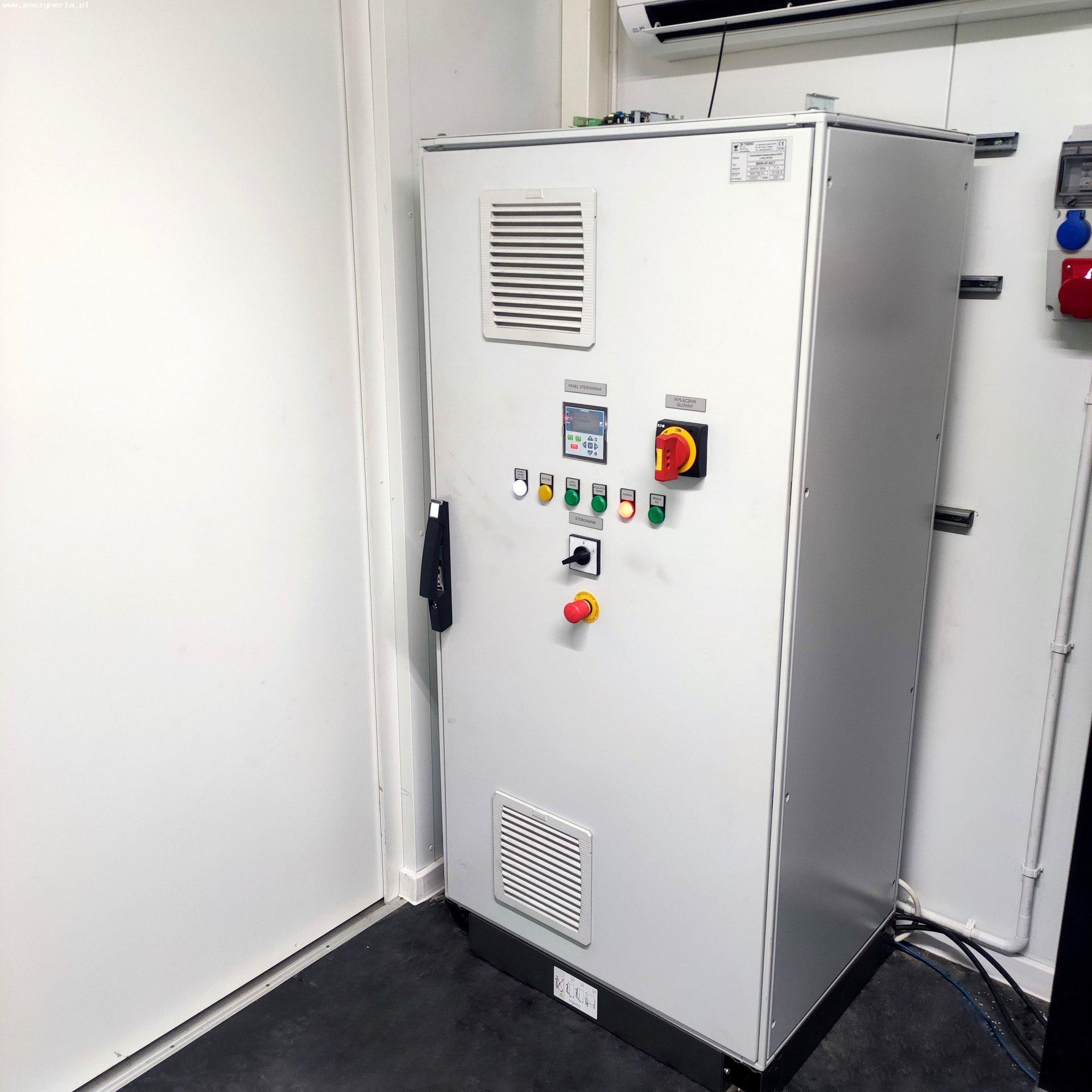

Технические характеристики двунаправленной системы преобразования энергии AC/DC BSI50HF-02LT
Общие данные
  • год выпуска: 2021
  • режим работы: двунаправленный (заряд, разряд)
  • управление: управление предельным напряжением, предельным током и предельной мощностью DC
  • защиты: короткое замыкание, перегрузка по току AC, перенапряжение AC/DC, пониженное напряжение, тепловая цепь, управление аналоговым входом
  • степень защиты: 21 IP
  • эффективность: >94% при номинальных значениях
  • температура окружающей среды: -10°C/+40°C
  • размеры (Д х Ш х В): 640 х 711 х 2180 мм
AC (клеммы L1,L2,L3)
  • напряжение UAC: 3x 400 В
  • частота: 50 Гц
  • номинальный ток IAC: 77 A
  • номинальная мощность: 50 кВт/кВА
  • скорость изменения мощности: >50 кВт/10 с
  • защита от сверхтоков: 3x 100 A gG
DC (клеммы DC+,DC-)
  • напряжение UDC: 500-750 VDC
  • максимальный ток заряда: 100 АЦП
  • максимальный ток разряда: 100 АЦП
  • защита от перегрузки по току: 160 A NH1 700 V
Порт RS-485
  • протокол связи: Modbus RTU
  • скорость передачи данных RS-485: 2400, 4800, 9600, 19200, 38400, 57600, 115200 бит/с
Порт RJ-45
  • протокол связи: Modbus TCP/IP
