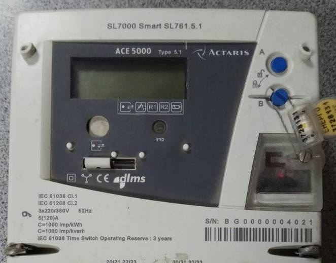

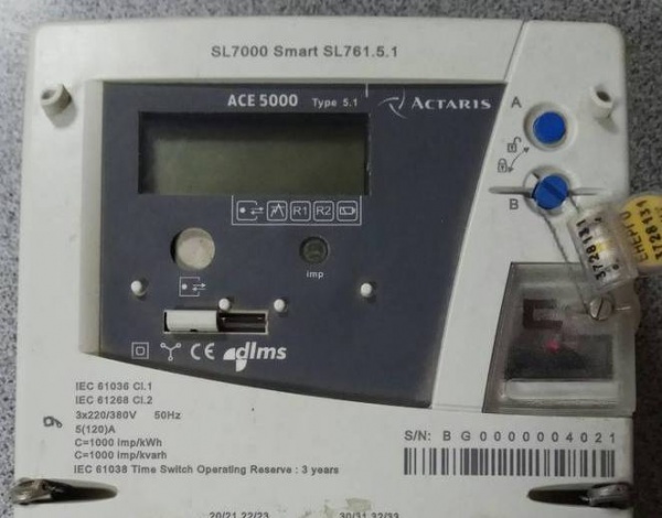

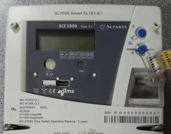

Счетчик электрической энергии Actaris SL7000 smart SL761.5.1 это многотарифный и многофункциональный, выпускаемый компанией Itron (Франция), больше известной как Actaris. Основное назначение прибора - учет потребления электроэнергии и мощности. Кроме этого, применение данного устройства позволяет осуществлять мониторинг и контроль всех параметров (напряжение, сила тока, частота, cos фи и некоторые другие) электрической сети.
Описание и рабочие характеристики
Электросчетчики серии SL 7000 представляют собой миникомпьютеры с широким спектром функциональных возможностей. Применяются в комплексе автоматизированных систем учета энергоресурсов коммерческого назначения.
- максимальное напряжение (В) - 3Х415; 3Х400; 3Х380; 3Х100; - 3Х240/415; 3Х230/400; 3Х220/380; 3Х57/100;
- номинальная частота (Гц) - 50;
- максимальный ток (А) - 5-10 ( при трансформаторном способе включения;
- номинальный начальный (стартовый) ток (А) - 6,25;
- класс точности (A/R) - 1,0/2,0
- номинальная мощность потребляемая на фазу при полной мощности
в цепи тока (В Х А) - 0,1;
- при полной мощности в цепи напряжения (В Х А) - 2,0;
активная мощность (Вт) - 1,0;
- количество коммуникационных интерфейсов - 4 вывода
управляющих и 2 ввода управляющих;
- количество телеметрических импульсных вывода - 6;
- количество телеметрических импульсных ввода - 4;
- интерфейсы - 1 оптический и 2 RS232 или RS485 и RS232;
- масса (кг) - до 1,9;
- габариты (мм) - 180x358x85;
