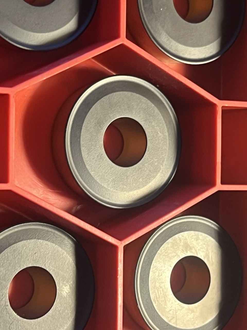

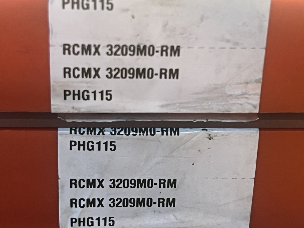

Пластина с маркировкой RCMX 3009 MO RM RHG115
Обновлено 12.10.2026 1012091
Пластина с маркировкой RCMX 3009 MO RM RHG115 — это тяжелая круглая пластина, предназначенная в первую очередь для черновой обточки железнодорожных колес на станках типа КЖ20, UBB242 и их аналогов.
Маркировка RHG115 указывает на принадлежность к бренду RHT (Red Horse Tools) — это качественный китайский производитель, специализирующийся на инструменте для железнодорожной отрасли и тяжелого машиностроения.
Технические характеристики
Геометрия (RCMX 3009): Круглая пластина диаметром 30 мм и толщиной 9,525 мм. Круглая форма — самая прочная, она выдерживает огромные нагрузки и удары при работе по «лыскам» и наварам на колесах.
Стружколом (MO / RM):
MO — указывает на тип посадки или общую геометрию.
RM — массивный стружколом для тяжелой черновой обработки (Rough Machining). Он эффективно ломает толстую стружку, не давая ей наматываться на деталь.
Сплав (RHG115):
Специальный твердый сплав с износостойким покрытием, разработанный для работы в условиях прерывистого резания.
Обладает высокой вязкостью (не крошится при ударах о твердые включения на поверхности колеса) и отличной термостойкостью.
Применение
Основное назначение — ремонтная обточка колесных пар тягового и подвижного состава. Пластина справляется с удалением закаленного поверхностного слоя и «отбела» металла, который образуется при торможении поезда.
Стоимость в России
Пластины бренда RHT (RHG115) позиционируются как золотая середина между дорогим японским Sumitomo и бюджетными вариантами:
Цена за 1 штуку: В среднем составляет 2 300 – 3 500 рублей (в зависимости от объема закупки и курса).
Для сравнения: она значительно дешевле аналогичной пластины Sandvik или Sumitomo, но при этом показывает сопоставимую стойкость (количество обточенных колес на одну грань).
Преимущество: Круглую пластину можно проворачивать в гнезде до 8–10 раз, что делает стоимость одной режущей кромки очень выгодной.
