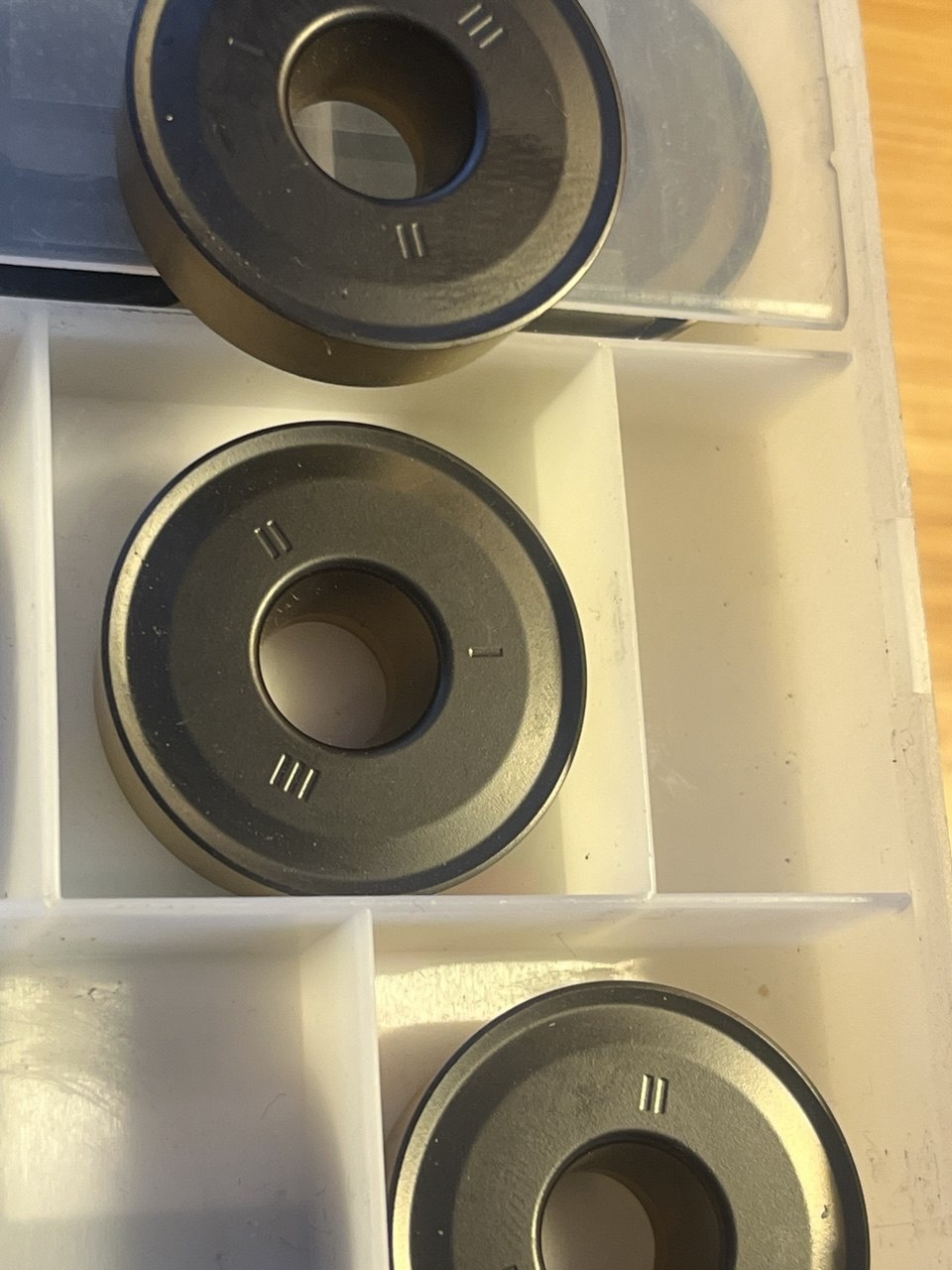

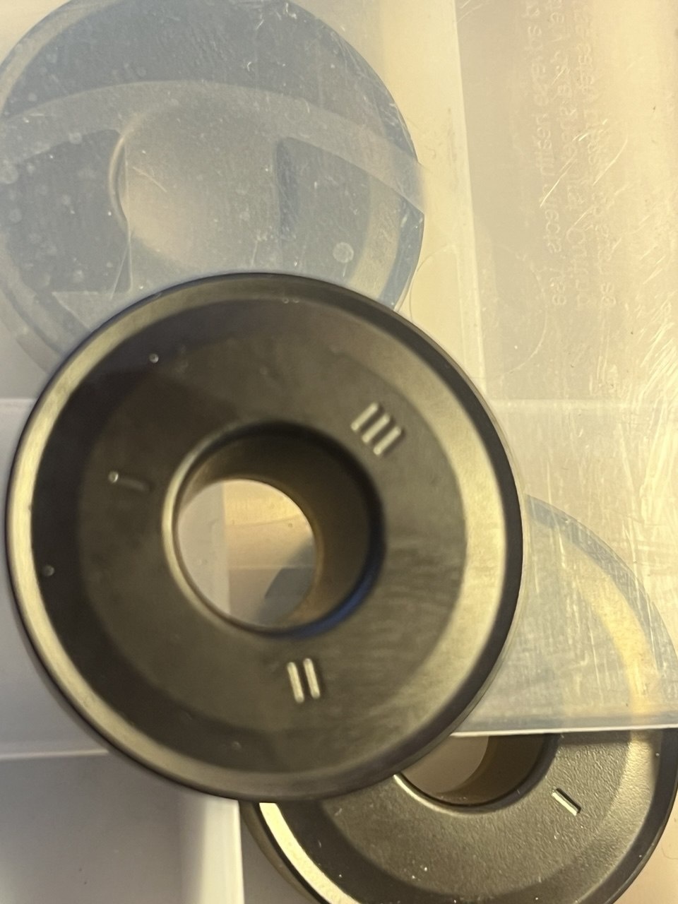

Пластина с маркировкой RCMX 3009 MO RM RHG115 — это тяжелая круглая пластина, предназначенная в первую очередь для черновой обточки железнодорожных колес на станках типа КЖ20, UBB242 и их аналогов....
ЗапСибМеталлПластина RCMX 3009 00S AC150P от японского бренда Sumitomo — это узкоспециализированный инструмент для сверхтяжелых условий резания. Основная сфера её «работы» — ремонт и обточка железнодорожных колес (колесотокарные станки).
Техническая расшифровка
R (Round): Круглая форма. Это самая прочная геометрия в металлообработке. Круглая кромка не имеет углов, которые могли бы сколоться при ударах о неровности металла.
CMX: Означает, что пластина имеет отверстие для крепления винтом и специальный упрочняющий фасет на режущей кромке.
30 (Размер): Номинальный диаметр пластины — 30 мм. Это очень крупный размер для серьезных объемов металла.
09 (Толщина): Толщина пластины составляет 9,525 мм.
00S: Указывает на исполнение режущей кромки (часто это усиленная кромка без выраженного стружколома для работы «напролом» по твердой корке).
Особенности сплава AC150P
Это главная «фишка» данной пластины. Сплав серии AC150P (линейка AC-серии последнего поколения):
Основа: Высокопрочный твердый сплав.
Покрытие: Многослойное покрытие CVD (химическое осаждение из газовой фазы) с применением технологии Absotech. Оно обладает повышенной адгезией (не отслаивается) и зеркально гладкой поверхностью.
Термостойкость: Сплав специально «заточен» под высокие скорости резания, когда зона контакта пластины и металла разогревается до критических температур. Он не «плывет» и сохраняет остроту.
Назначение: Обработка сталей (ISO P10–P20). Идеален для удаления закаленного слоя на поверхности катания железнодорожного колеса.
Преимущества
Долговечность: По сравнению с обычными пластинами, AC150P служит в 1.5–2 раза дольше при работе по твердым сталям.
Надежность: Предсказуемый износ. Пластина редко ломается внезапно, что важно для автоматизированных станков.
Универсальность круга: При износе одного участка пластину просто проворачивают в гнезде державки, используя всю длину окружности (до 8–12 разворотов)
