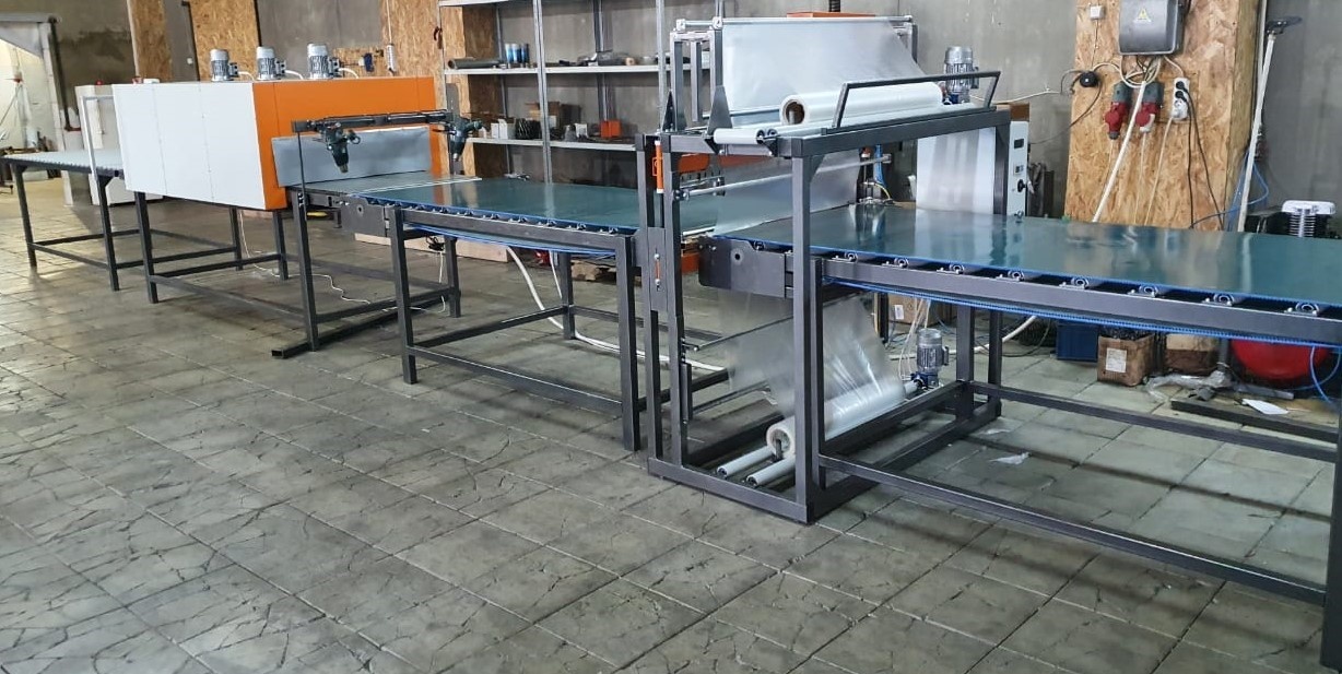

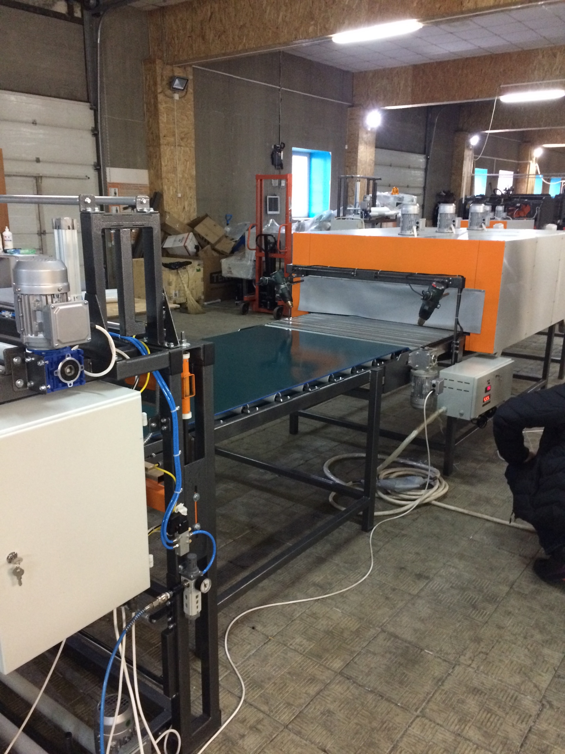

Автоматическая упаковочная линия УМ-1 «Макси» – сложная составная металлическая конструкция, состоящая из модулей Упаковщик, Подающий и Промежуточный транспортёры, Термотоннель и Приемный рольганг.

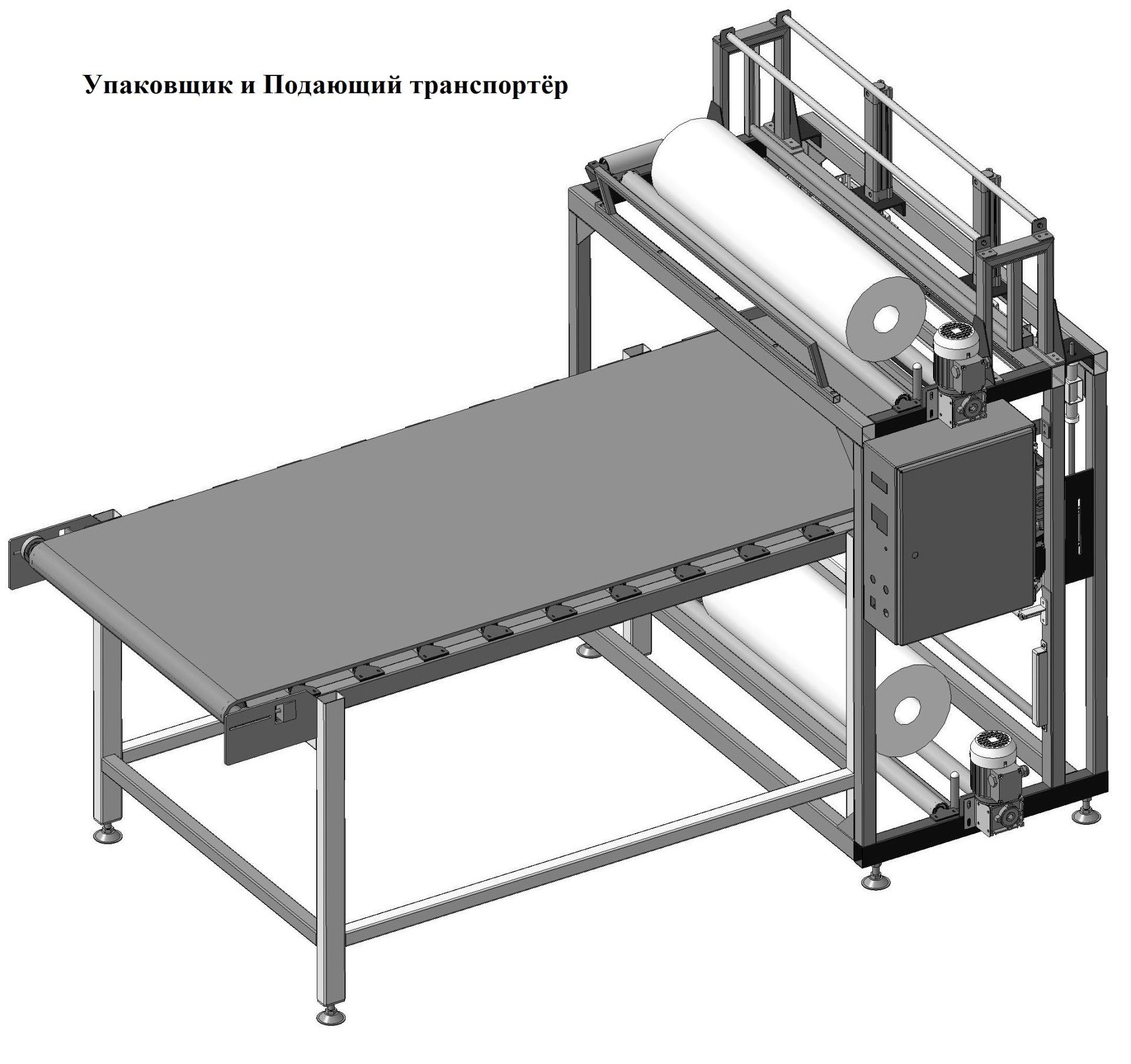

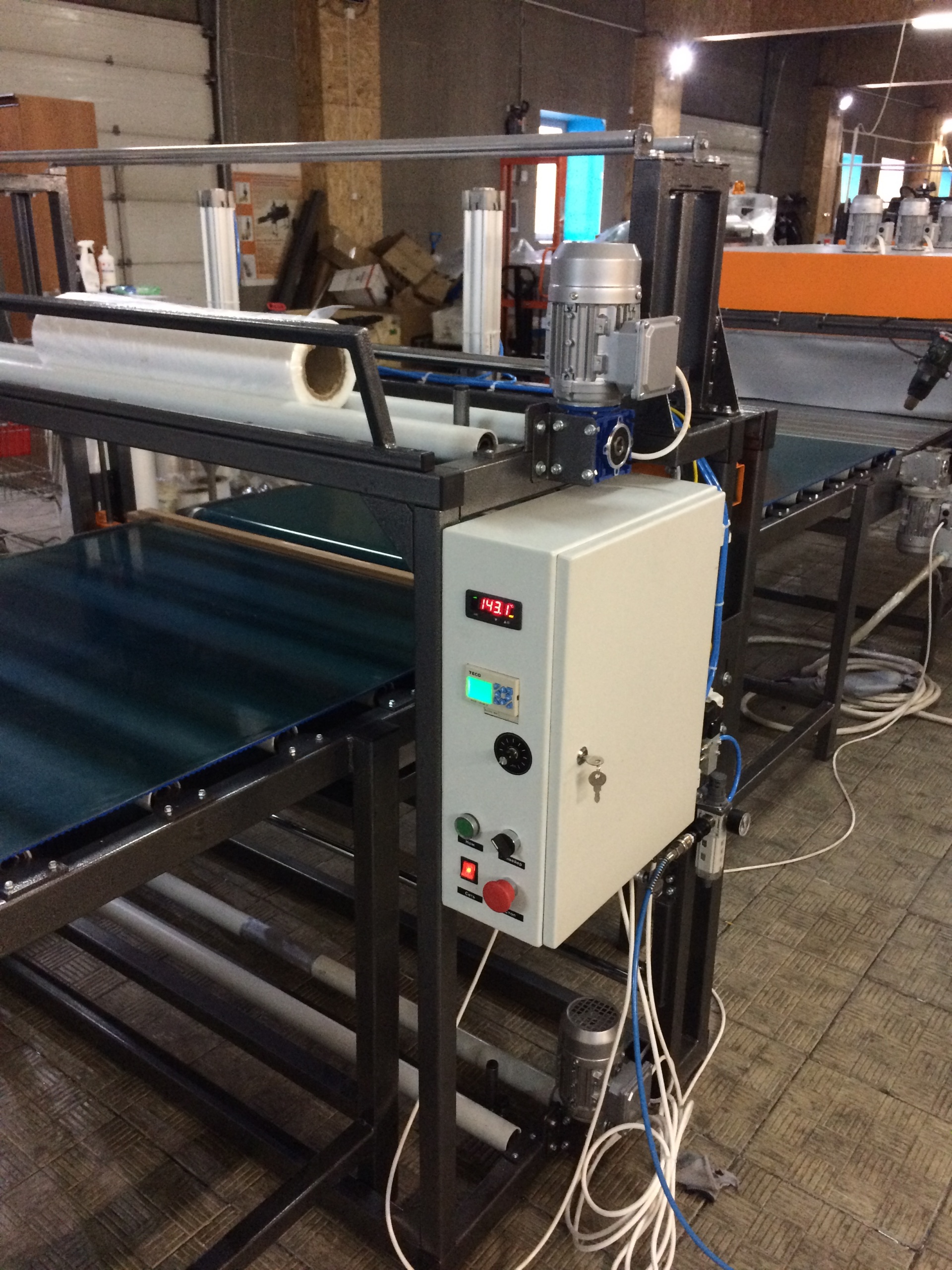

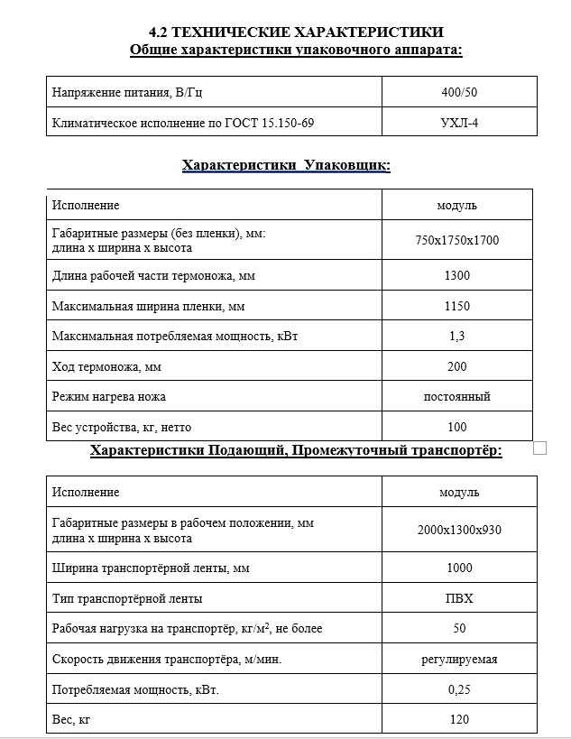

Модуль Упаковщик предназначен для одновременной сварки и обрезки полотна термоусадочной пленки в процессе предварительной упаковки продукции и перемещения упаковки на промежуточный транспортёр для отправки ее в рабочую камеру и представляет собой сборную металлическую конструкцию, включающую следующие элементы:
  1. Несущая рама;
  2. Верхний узел автоматической подмотки пленки с приводом от мотор-редуктора;
  3. Нижний узел автоматической подмотки пленки с приводом от мотор-редуктора;
  4. Подвижная рама термоножа с приводом от пневмоцилиндров;
  5. Упор термоножа;
  6. Система  распределения  воздуха;
  7. Блок  управления.

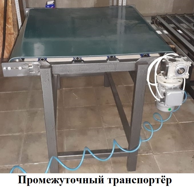

Модули Подающий транспортер и Промежуточный транспортёр представляют  собой  сборную  металлическую  конструкцию,  включающую  следующие  элементы:
  1. Несущая  рама;
  2. Приводной вал;
  3. Натяжной вал;
  4. Мотор-редуктор;
  5. Лента  транспортёрная.

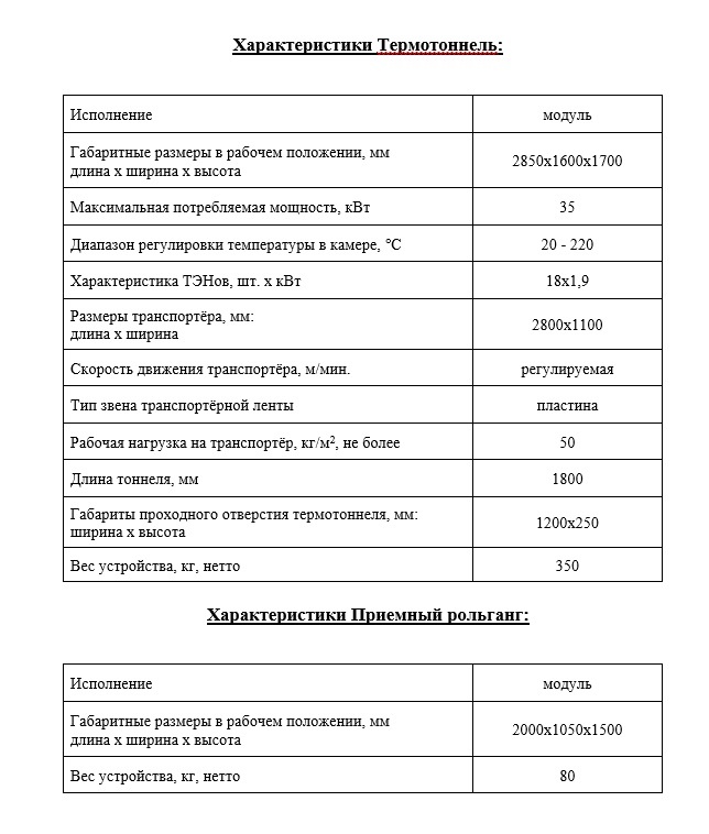

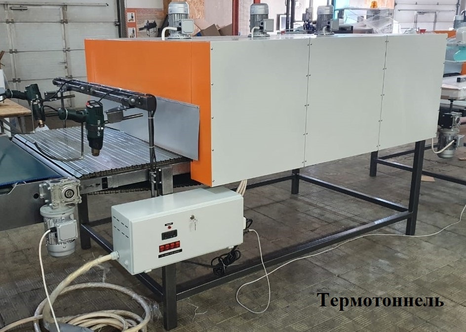

Модуль Термотоннель представляет собой сборную металлическую конструкцию, включающую следующие элементы:
  1. Несущая рама;
  2. Термотоннель;
  3. Электродвигатели вентиляторов обдува термотоннеля;
  4. Транспортёр;
  5. Привод транспортёра от мотор-редуктора;
  6. Блок горизонтальной феновой запайки;
  7. Прикаточные ролики;
  8. Блок управления.

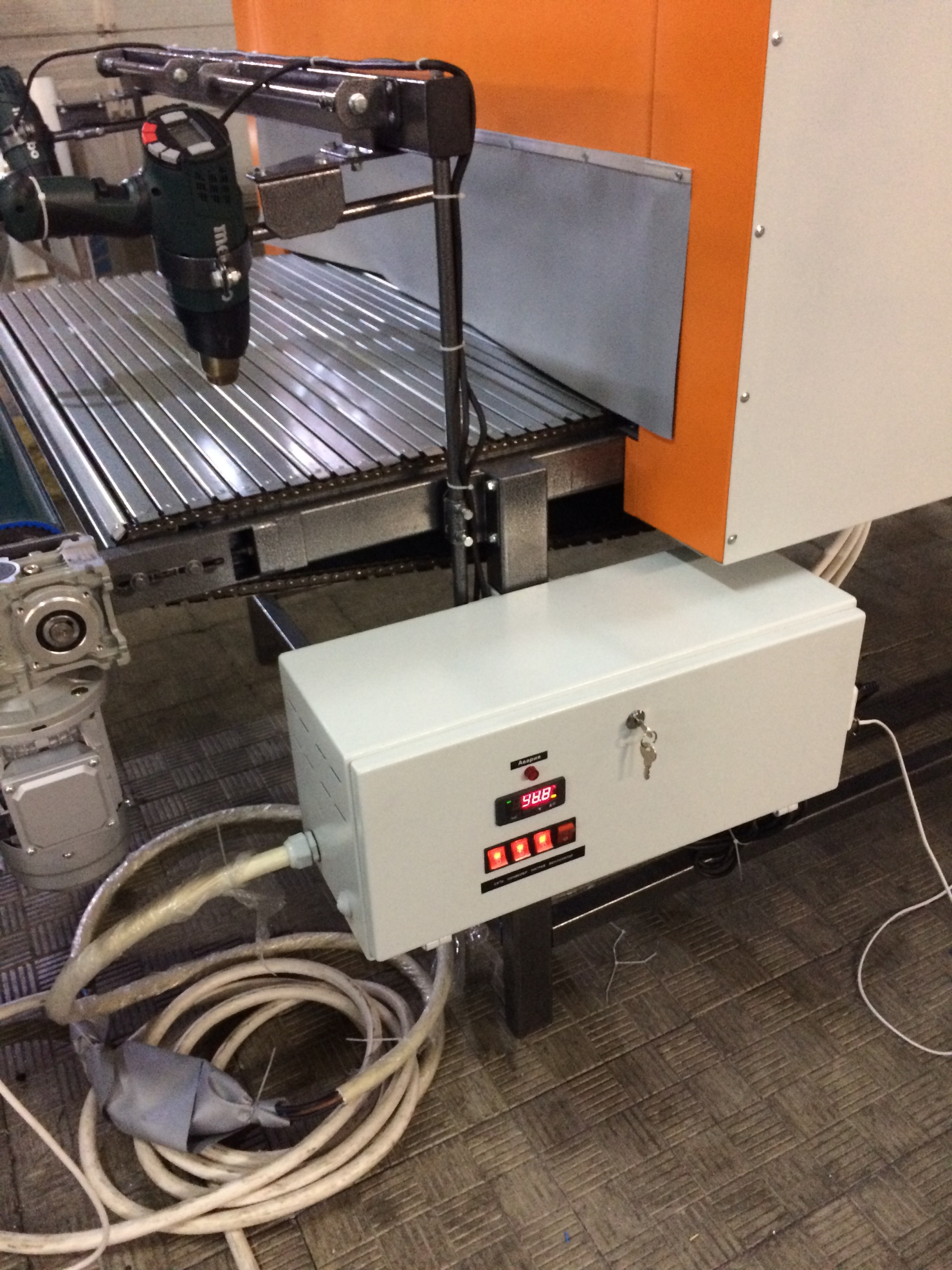

Под защитным кожухом термотоннеля расположены нагревательные элементы (ТЭНы), обеспечивающие нагрев рабочего пространства термотоннеля до температуры усадки упаковочного материала.
Транспортёр предназначен для перемещения продукции в термотоннель и вывода из него готовой упаковки. Транспортёр представляет собой набор металлических пластин, закрепленных на цепи. Натяжение транспортёрной ленты осуществляется с помощью узлов натяжения.
Регулировка скорости движения транспортёра термотоннеля осуществляется с помощью частотного преобразователя.
Блок горизонтальной феновой запайки предназначен для формирования продольных швов предварительной упаковки.

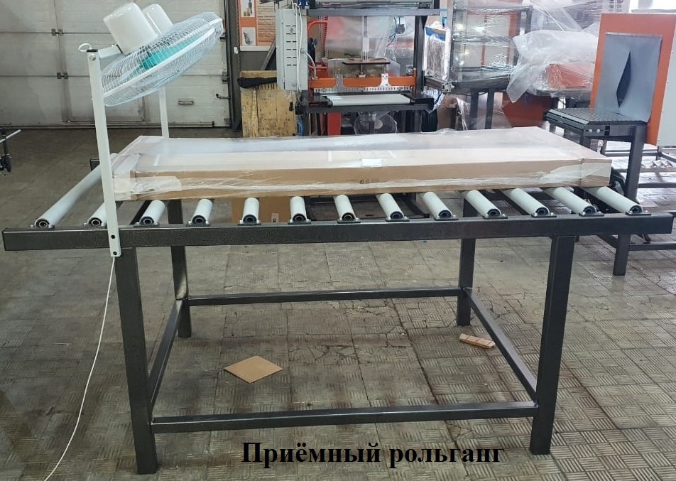

Модуль Приемный рольганг представляет собой сборную металлическую конструкцию, состоящую из несущей рамы, роликов и вентиляторов охлаждения продукции. Рольганг предназначен для накопления и охлаждения готовой продукции.
