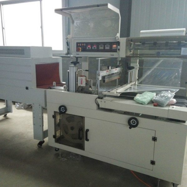

Термоусадочную линию L-550
Обновлено 21.12.2023 899056
Линия для упаковки в термоусадочную плёнку - это автоматизированная система, предназначенная для обёртывания продуктов или товаров в пленку и последующей термоусадки ее с помощью тепла.
Станок для упаковки продукции
  • Модель: BF-550
  • Скорость упаковки: 15 - 30 уп/мин
  • Длина упаковываемой продукции: Не ограничена
  • Максимальная ширина упаковываемой продукции: 550 мм
  • Максимальная высота упаковываемой продукции: 250 мм
  • Ширина уплотнительного ножа: 450 мм
  • Высота стола: 780 мм (регулируется)
  • Тип плёнки: POF / PE
  • Коэффициент усадки плёнки: 60 %
  • Давление источника воздуха: 0,5 - 0,7 МПа
  • Мощность: 1,35 кВт
  • Электропитание: 220 В / 50 - 60 Гц
  • Габаритные размеры: 1650 х 800 х 1450 мм
  • Вес: 300 кг
Термоусадочный станок
  • Модель: ST-550
  • Скорость термоусадки: 20 - 60 шт/мин
  • Размеры термоусадочного туннеля: 1600 х 500 х 300 мм
  • Максимальная ширина упаковываемой продукции: 450 мм
  • Мощность: 16 кВт
  • Электропитание: 380 В / 3 фазы / 50 - 60 Гц / 32 А
  • Габаритные размеры: 2000 х 1100 х 1250 мм
  • Вес: 650 кг

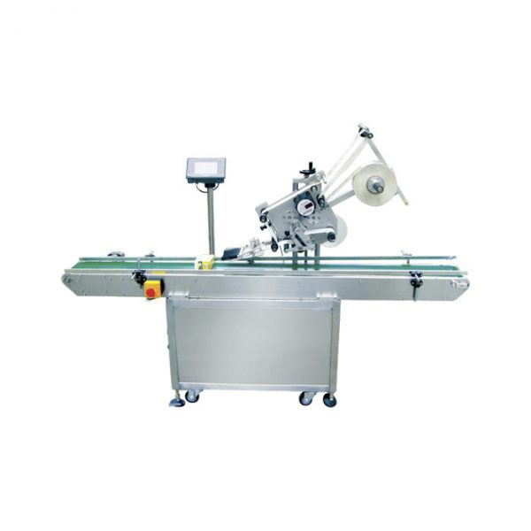

Станок для нанесения этикетки
  • Модель: FLM-100
  • Скорость нанесения этикеток: 1 - 100 шт/мин (скорость регулируется)
  • Высота этикетки: 15 - 180 мм
  • Длина этикетки: 10 - 250 мм
  • Точность нанесения: ± 1 мм
  • Тип этикетки: Этикетки в рулоне
  • Диаметр рулона: 320 мм (внешний); 76 мм (внутренний)
  • Функция подсчёта: Да
  • Ширина конвейерной ленты: 250 мм
  • Высота конвейерной ленты от пола: 750 мм ± 30 мм
  • Направление хода конвейера: 2 варианта - слева направо, справа налево
  • Мощность: 1,8 кВт
  • Габаритные размеры: 2000 х 850 х 1550 мм
  • Вес: 350 кг
