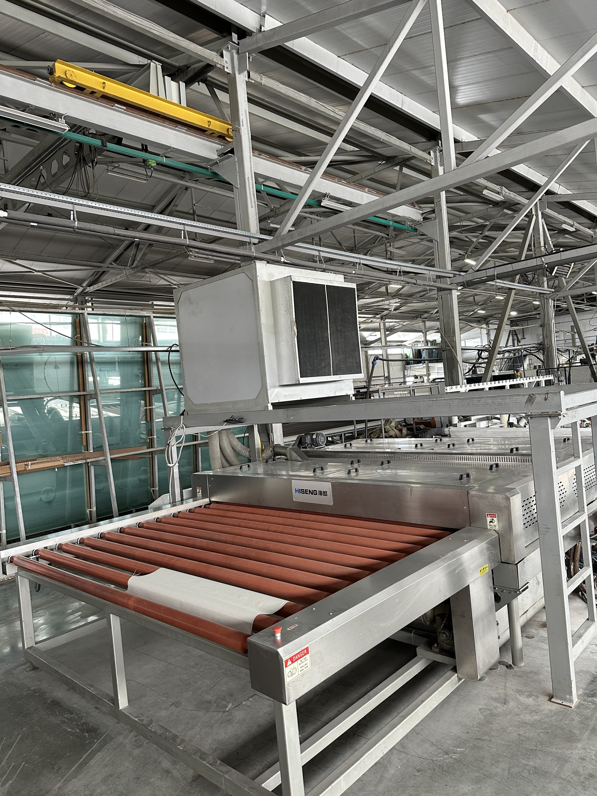

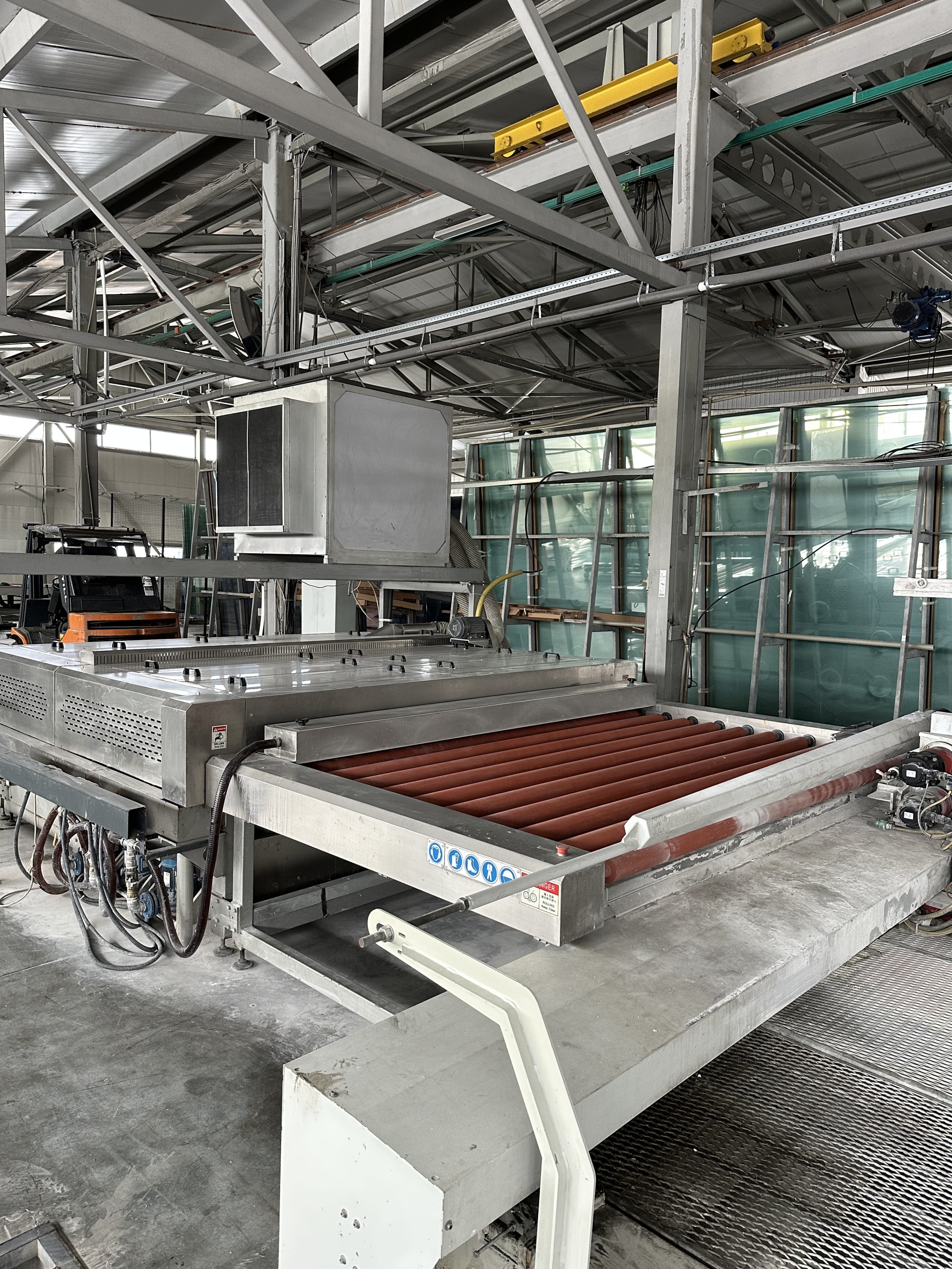

Линия с чпу для обработки стекла intermac busetti в хорошем состоянии
Обновлено 02.03.2026 1012273

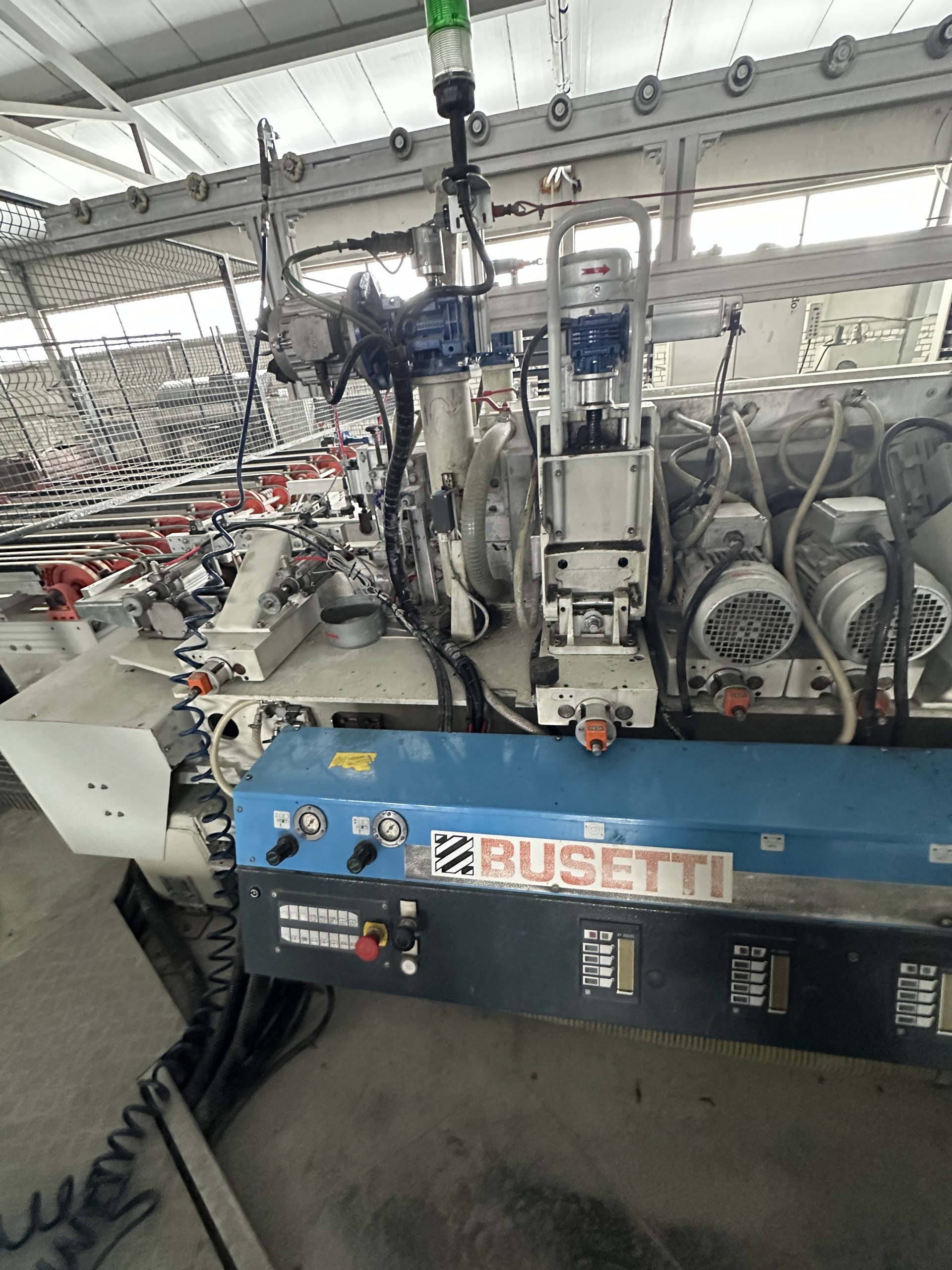

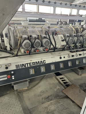

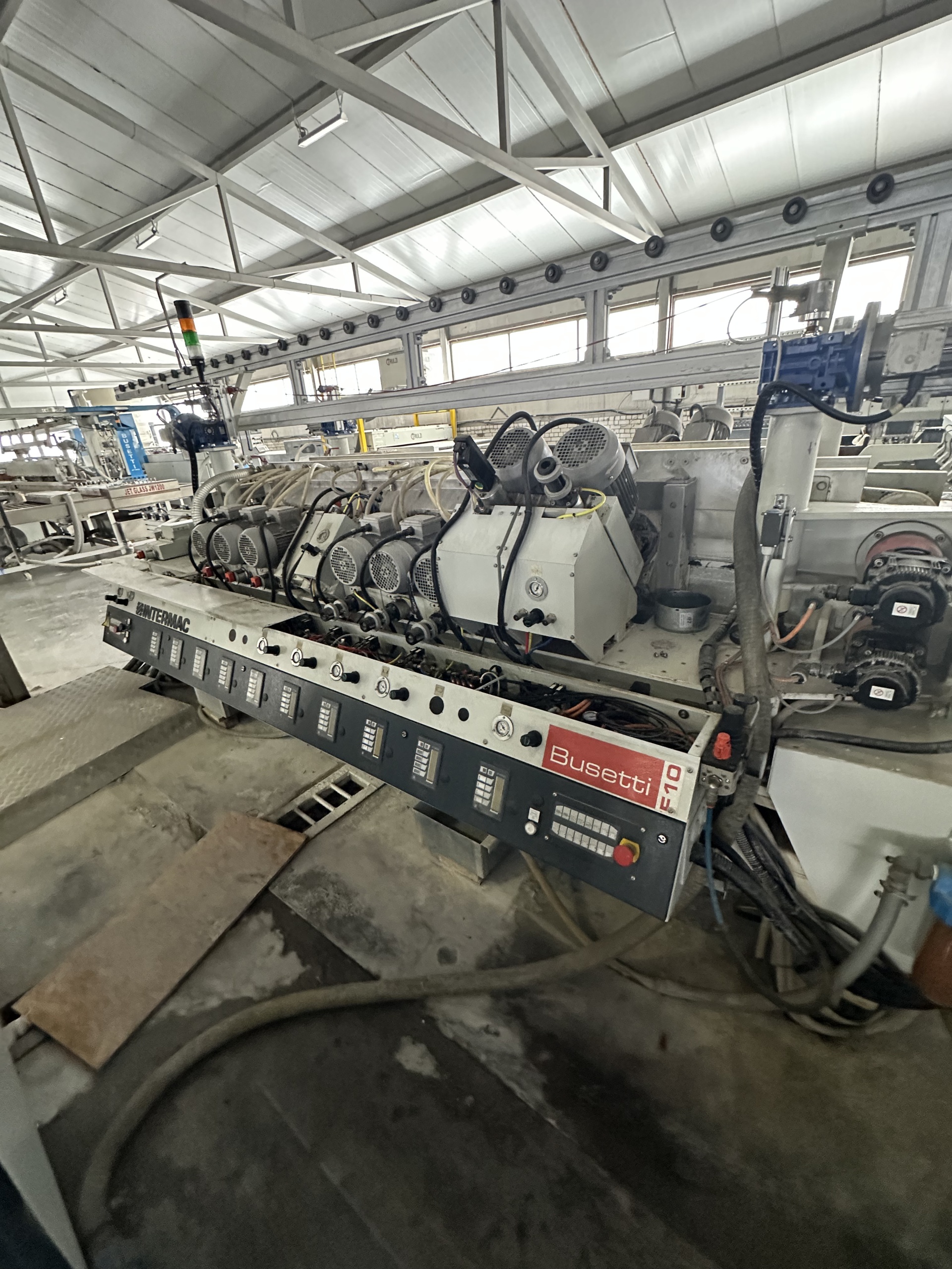

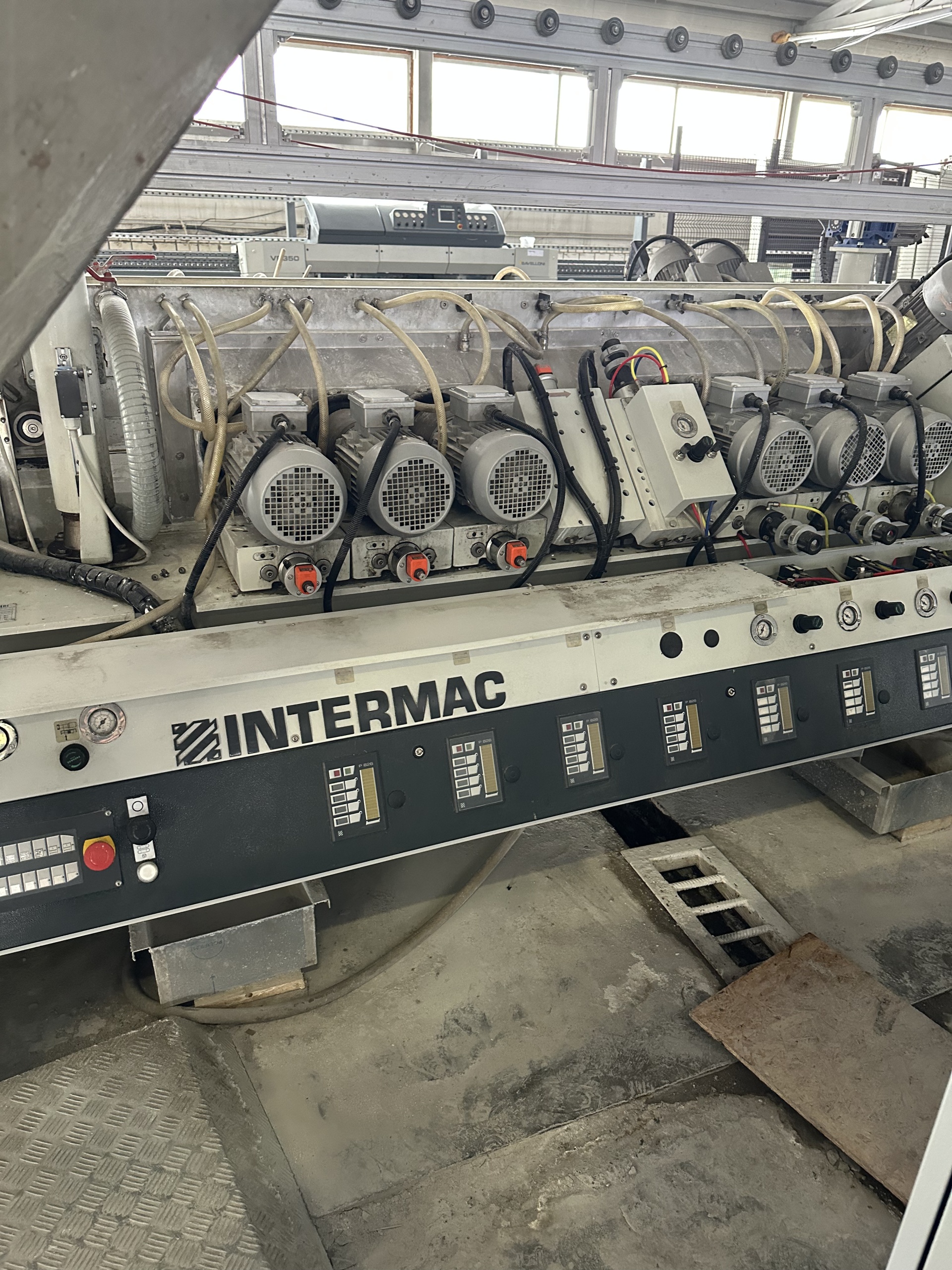

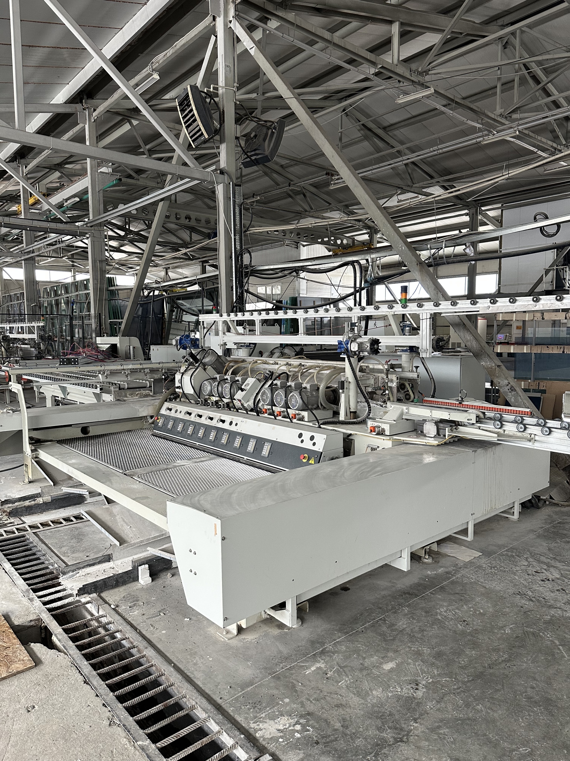

Станок с ЧПУ для обработки кромки стекла INTERMAC BUSETTI F10 2600 в хорошем рабочем состоянии.
Серия F – идеальное решение для обработки плоской кромки с фасками или профиля с углом 45°. Станок представлен в различных конфигурациях с возможностью установки до 13 инструментов на каждую сторону.
Применяется для обработки заготовок стандартных размеров до 8000 мм, толщиной от 3 мм до 32 мм. Конструкционные решения обеспечивают высочайшее качество и гарантируют исключительную долговечность. Модульная концепция этих станков позволяет предложить клиенту решение по индивидуальному заданию при обеспечении всех преимуществ, заложенных в конструкции. Может быть интегрирован в линию с оборудованием для сверления, зенковки, производства вырезов и мойкой.
Комплектация станка:
1. F10 Двусторонний кромочник
2. Пневматические углорезные устройства, скорость съема 5м/мин
3. Бак для сбора отработанной воды, помпа

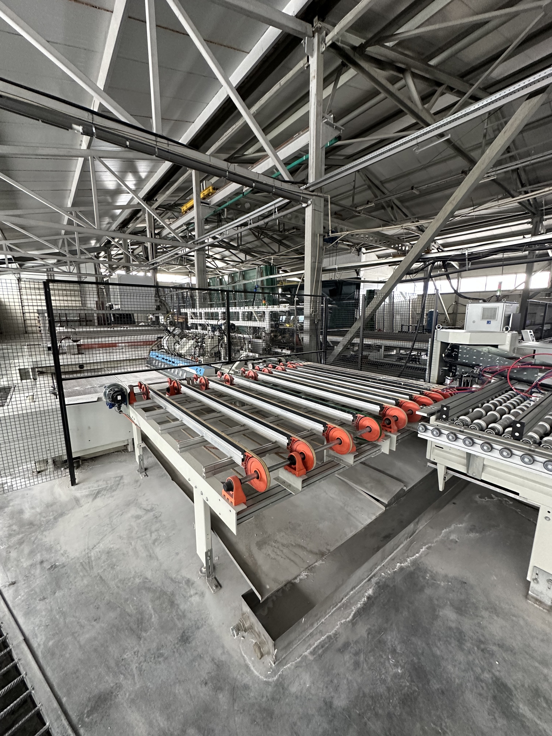

4. Суппорт для стекла на входе
5. Суппорт для стекла на выходе
6. Набор чашечных кругов (по 1 кругу на шпиндель по каждой стороне)
7. Воздуходувка на выходе из машины, ширина до 2600mm
8. Специальные ремни для работы с Low-e стеклом
9. Средние поддерживающие устройства

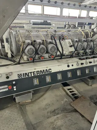

Характеристика шпинделей
1. Шпиндель грубого сегментированного периферического алмазного инструмента для кромки
2. Шпиндель среднего алмаза
3. Шпиндель чистового алмаза
4. Шпиндель алмаза нижней фаски
5. Шпиндель полировальника нижней фаски
6. Шпиндель алмаза верхней фаски
7. Шпиндель полировальника верхней фаски
8. Шпиндель полировальника
9. Шпиндель полировальника
10. Шпиндель полировальника
Максимальный размер заготовки 2600mm - 600kg
Минимальный размер заготовки 175mm (185mm с углорезными шпинделями)
Габаритные размеры
Ширина без учета электрического шкафа: 5500 мм
Ширина с учетом электрического шкафа: 6600 мм
Высота: 2500 мм
Питание
Давление сжатого воздуха: 6 Бар
Расход воздуха: 50 л
Рабочее давление воды: 2,5 Бар
Расход воды: 400 л./мин
Требуемая электрическая мощность: 45 кВт
Вес: 9000 кг
