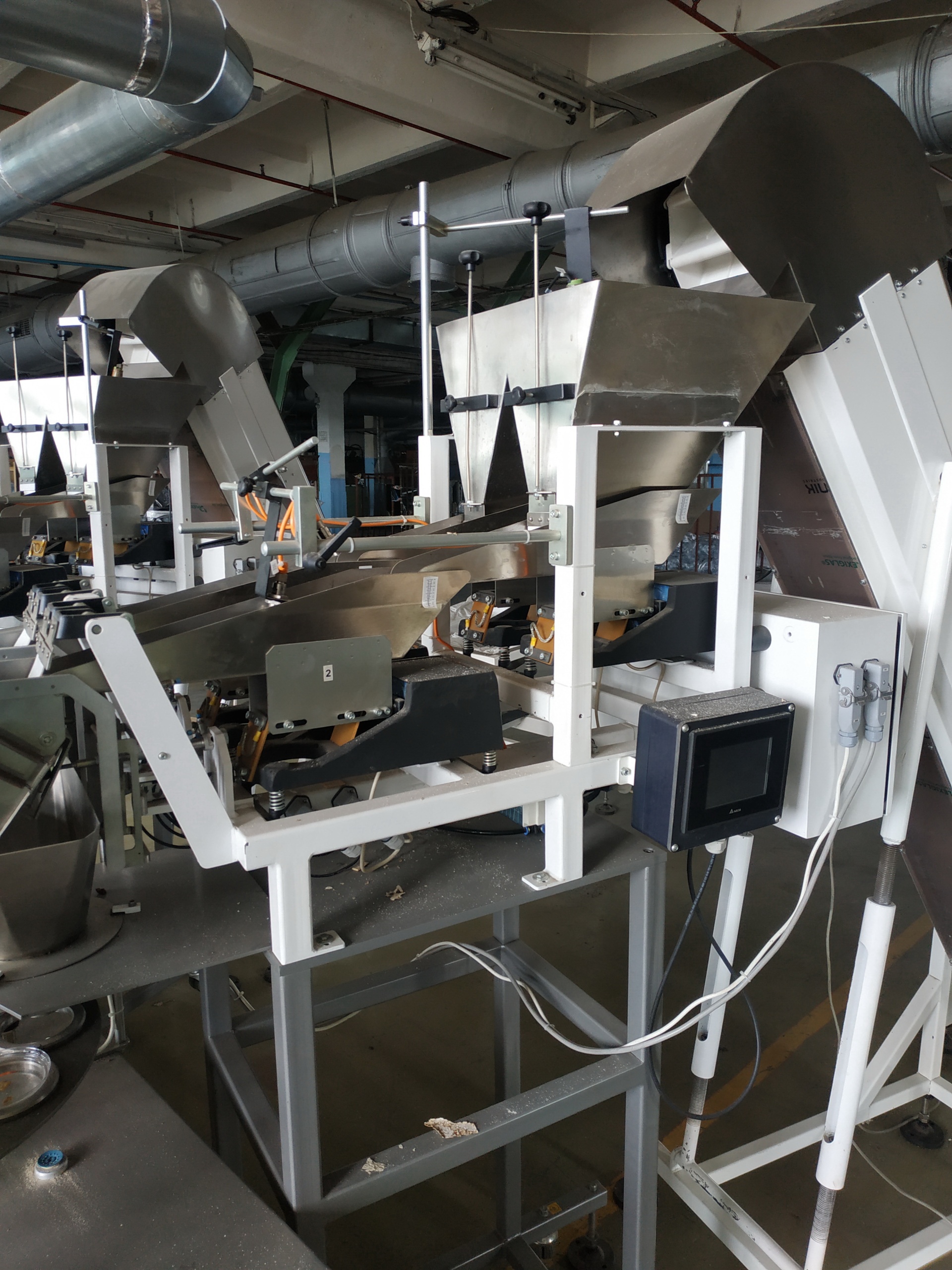

Комплектность
Машина ТФ 1-ПАСТПАК Р-05-0                                    1 шт.
Дозатор весовой двухпоточный                                  2 шт.
Транспортер ковшовый загрузочный             2 шт.
Вибробункер                                                          2 шт.
Стол накопительный                                           1 шт.
Паспорт                                                                   1 шт.
Руководство по эксплуатации                          1 шт.
Дозатор весовой двухпоточный           .
 Эксплуатационная документация.                    1 экз.
Транспортер.
Стол поворотный.
