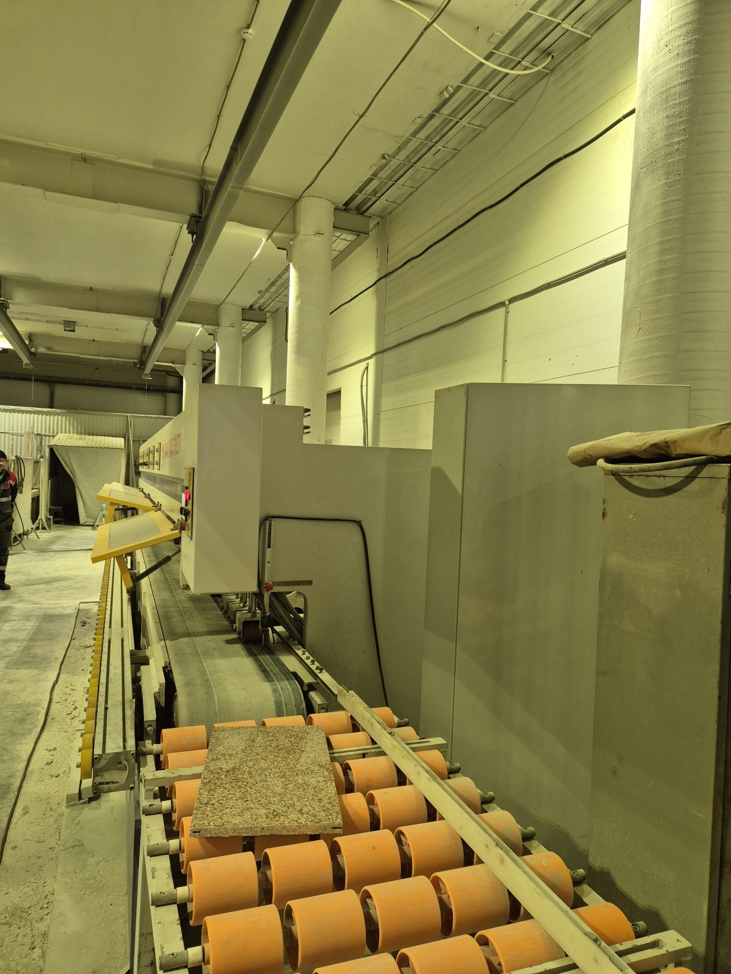

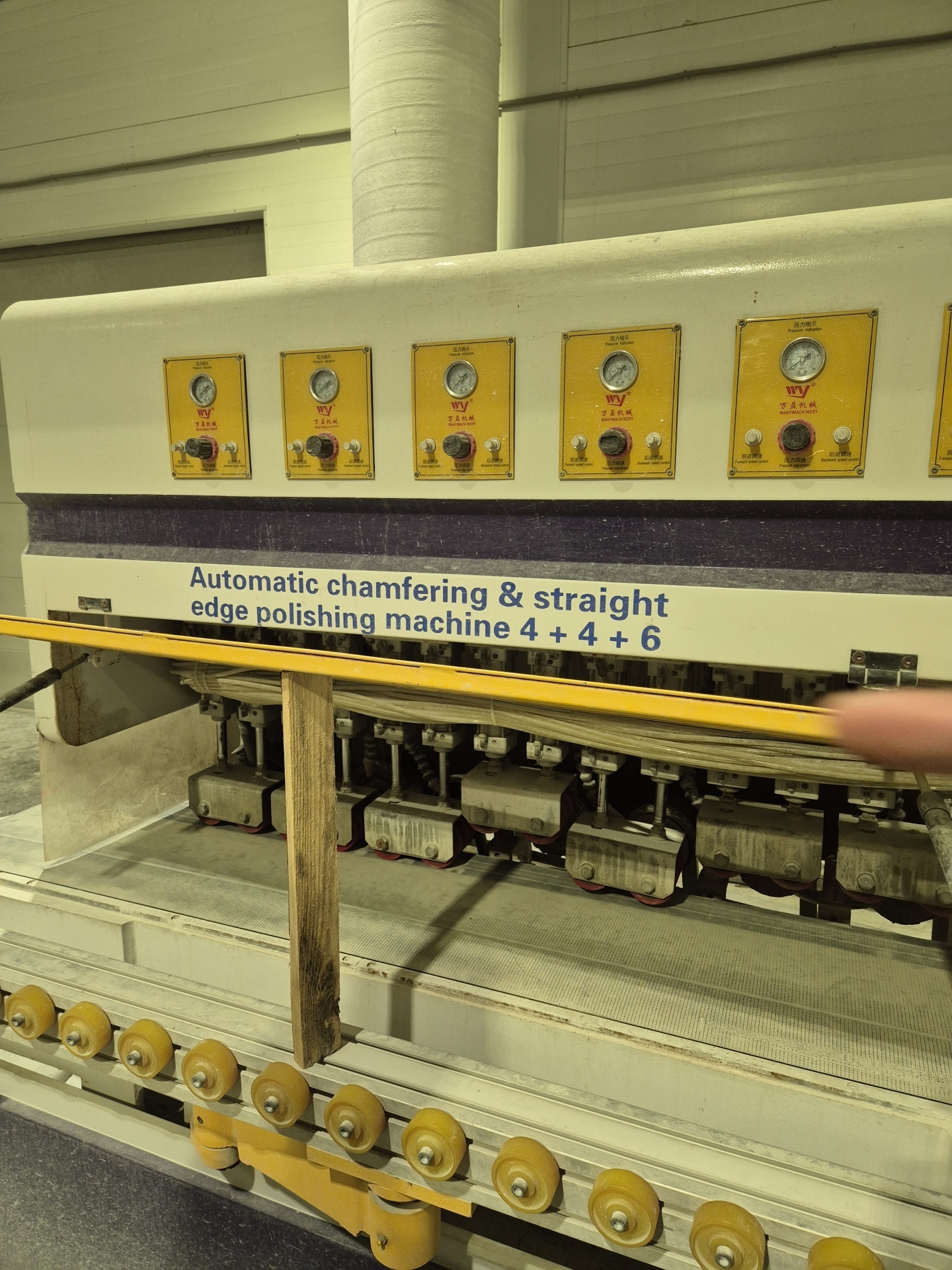

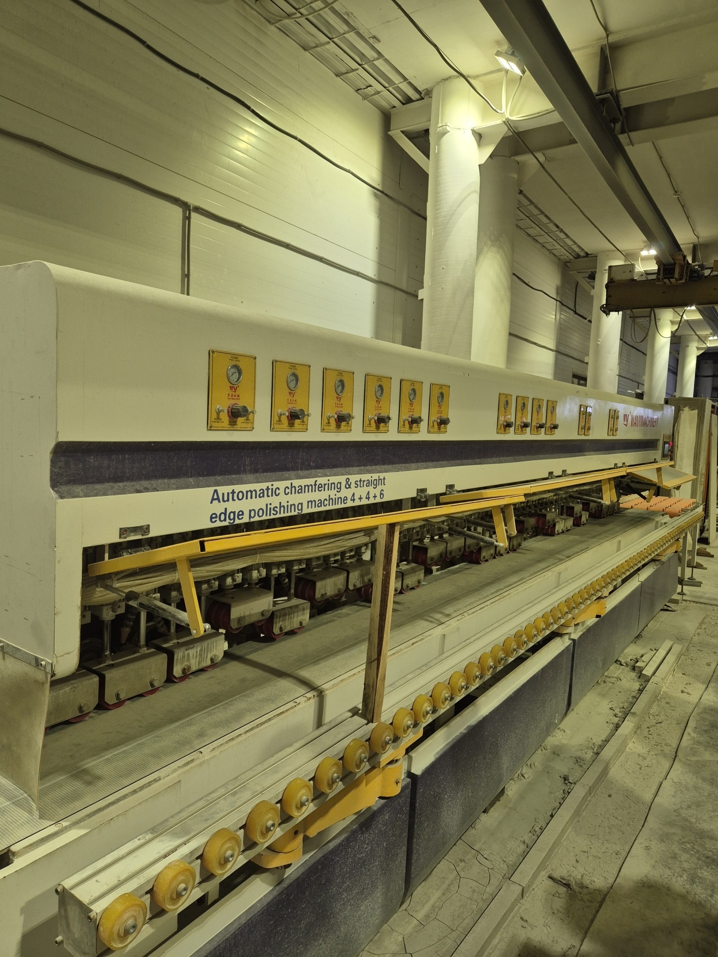

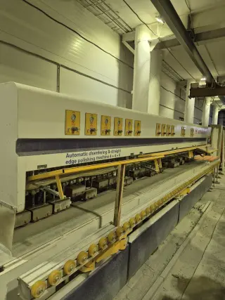

  • Автоматический станок для снятия фаски и полировки 4+4+6, 00-000027 - это специализированное оборудование, предназначенное для обработки кромок материалов, вероятно, камня или других твёрдых поверхностей. Модель произведена компанией Wanyi Machinery Manufacturing Co., Ltd.. b2b-center.ru +2
Основные характеристики
Конфигурация. Обозначение «4+4+6» указывает на количество обрабатывающих головок: 4 для снятия фаски, 4 для полировки фаски и 6 для полировки торцов.
Габариты. Длина — 9000 мм (с двумя приставными рольгангами по 1200 мм), ширина — 2000 мм, высота — 2000 мм.
Потребляемая мощность. Электроэнергия — 45 кВт, техническая вода — 80 л/мин при давлении 4 бар, питьевая вода — 20 л/мин при давлении 3 бар, сжатый воздух — 5 м³/час при давлении 6 бар.
Особенности конструкции.
1-я головка — вертикальный диск;
2-я головка — наклонный рез под 45° снизу (без электродвигателя);
3-я головка — горизонтальный диск;
4-я головка — наклонный рез под 45° сверху;
5–8-я головки — наклонная полировка фаски под 45°;
9–14-я головки — полировка торцов.

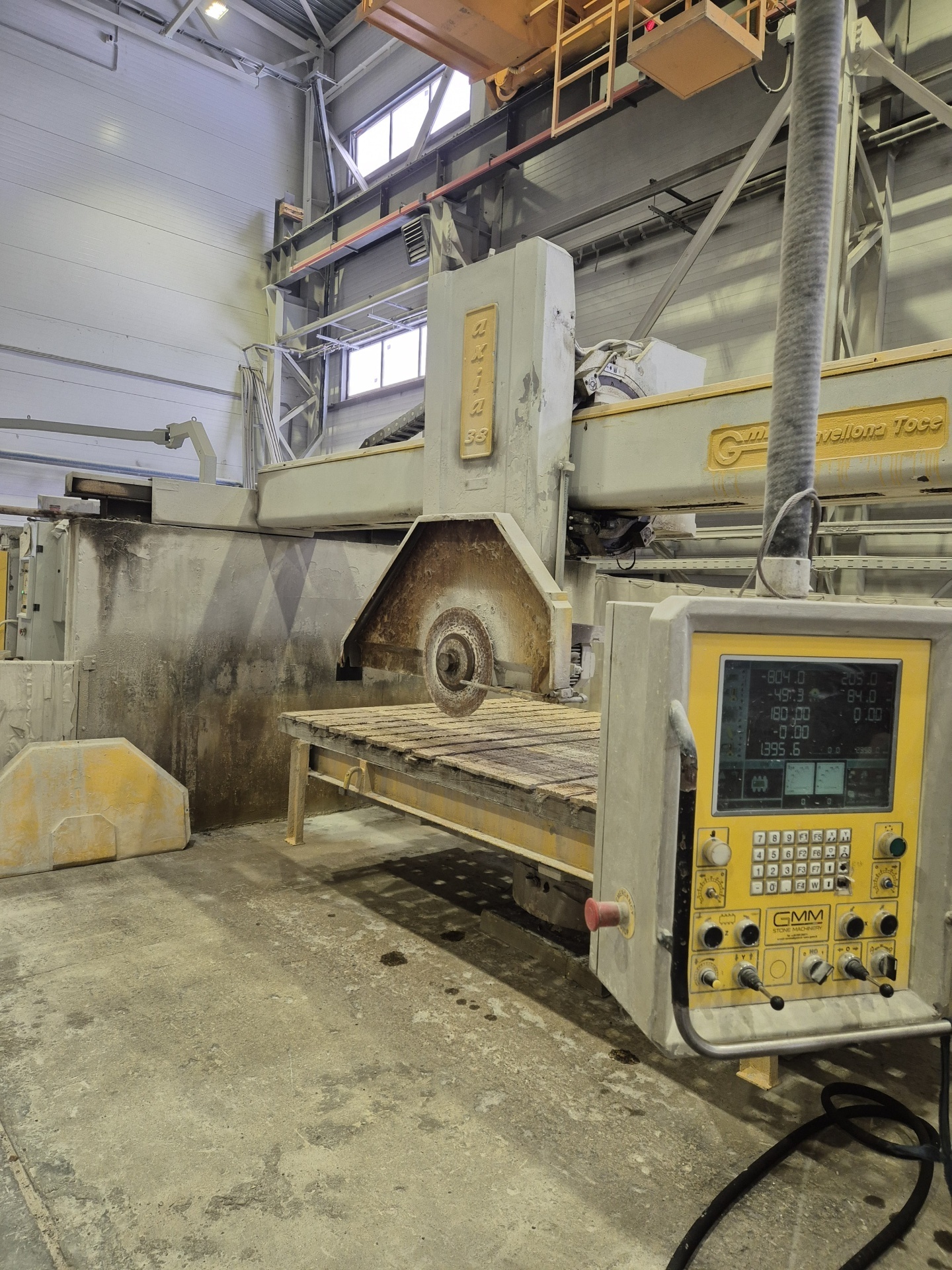

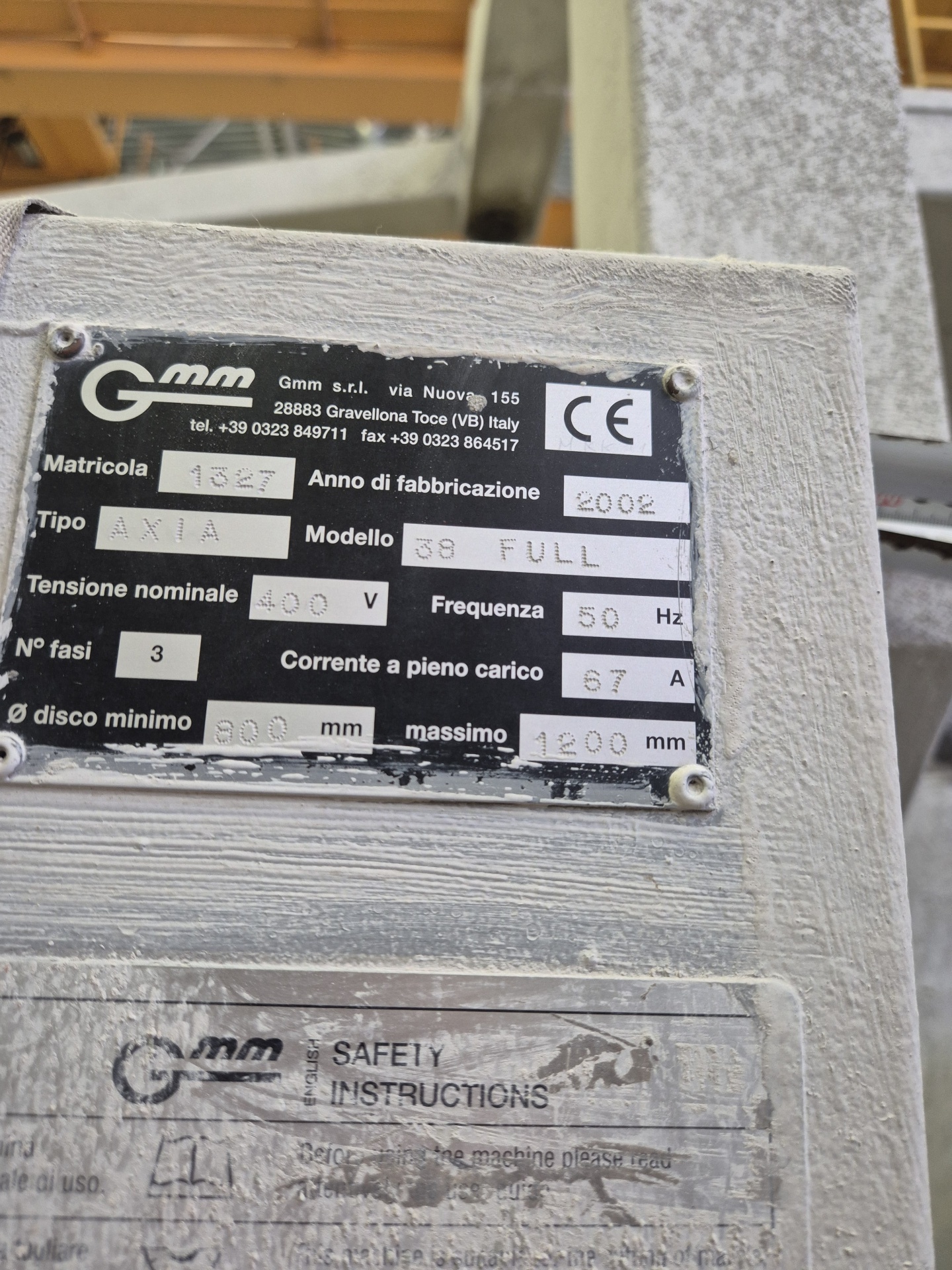

  • Станок Axia 38 мостового типа  №6, зн274гв 1997, 00-000011 - это мостовой отрезной станок с ЧПУ, предназначенный для резки камня, мрамора, гранита и других материалов.
  1. Тип станка. Электронный автоматический мостовой распиловочный станок с поворотной головкой.
  2. Максимальная длина реза. 3800 мм (ось X).
  3. Максимальное перемещение моста. 3500 мм (ось Y).
  4. Максимальный вертикальный ход диска. 550 мм (ось Z).
  5. Максимальный диаметр диска. 1050 мм (опционально — 1200 мм).
  6. Диаметр посадочного отверстия диска. 60 мм.
  7. Диаметр фланца. 250 мм.
  8. Максимальная глубина пропила. 400 мм.
  9. Мощность двигателя диска. 28,5 кВт (S 6).
  10. Скорость вращения шпинделя. 570–1900 об/мин.
  11. Скорость подачи диска. 0–18 м/мин.
  12. Расход воды при давлении 3 бар. 50 л/мин.
  13. Вес станка. Около 6050 кг.
