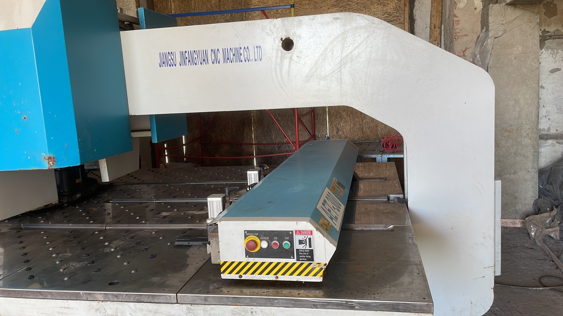

Продаем JFY AET-300 (2012 | бу) - Электромеханический координатно-револьверный пробивной пресс с ЧПУ
Технические характеристики
· Максимальный размер обрабатываемого листа (без перехвата): 1250x2500 мм
· Усилие пробивки: 300 кН (30 тонн)
· Толщина обрабатываемого листа (со щеточным столом): 0,6–3,2 мм
· Толщина листа (макс., с шариковым столом): 6,35 мм
· Масса листа (макс.): 100 кг
· Привод пробивного инструмента: электромеханический
· Макс. диагональная скорость одновременного перемещения по осям X/Y — 150 м/мин
· Привод перемещения листа по оси X: при помощи передачи шестерня-рейка
· Привод перемещения листа по оси Y: при помощи сдвоенных ШВПТочность и скорость при пробивке отверстий
Точность перемещения
· Макс. отклонение положения отверстий по осям X и Y : 0,1 мм
· Макс. частота ударов: 1500 уд/мин в режиме маркировки
· Макс. частота ударов при расстоянии между центрами отверстий: 25 мм — 300 уд/мин
· Максимальный диаметр при пробивке: 88,9 м

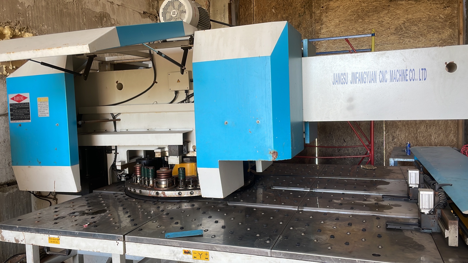

Револьвер
· Количество станций: на 32
· Конфигурации револьвера:станции для установки фиксированного инструмента Thick Turret (А): 10 шт.;
станции для установки фиксированного инструмента Thick Turret (B): 16 шт.;
станции для установки фиксированного инструмента Thick Turret (С): 2 шт.;
станции для установки поворотного (индексного) инструмента Thick Turret (Di): 4 шт.
· Рабочий стол оснащен щетками и шариками

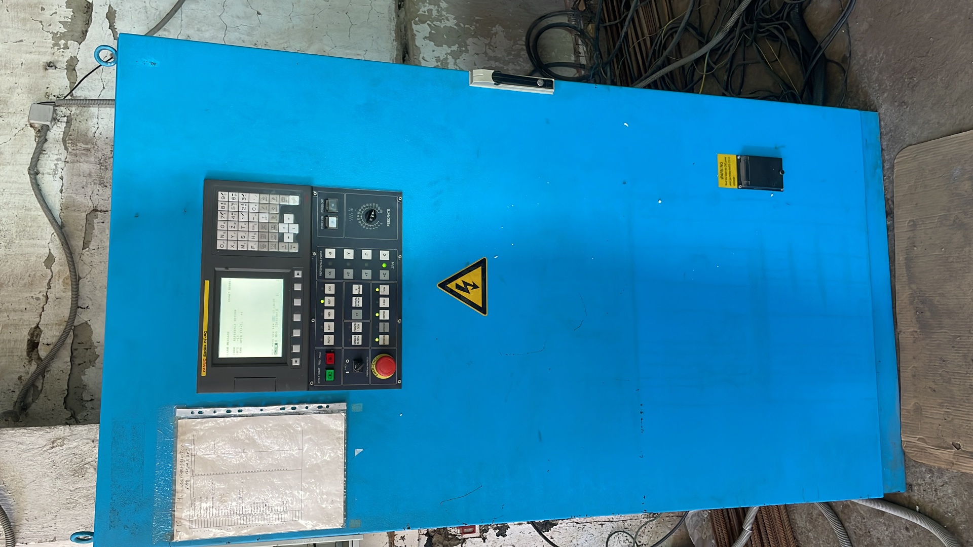

Система ЧПУ
· Тип: Fanuc 0i-РС
· Цветной жидкокристаллический дисплей 10,4″
· Объем памяти для программ: 256 кБт
· Интерфейс передачи данных в память системы ЧПУ: RS232
· В комплекте со станками поставляется карта памяти с адаптером
· устройство чтения-записи карт памяти с интерфейсом USB
· Расширенная система диагностики ошибок
· Два ключа к программе
Опции, включенные в базовую комплектацию пресса
· Комплект из 6-и виброопор для установки станка по уровню
· Система вакуумного удаления отходов
· Мобильная (выносная) педаль управления для управления зажимами листа
· Пневматический зажим листа с датчиком наличия листа: 2 шт.
· Система автоматической смазки механизма бойка консистентной смазкой
· Система центральной смазки направляющих смазочным маслом
· Система автоматической смазки инструмента
Параметры подключения
· Подключаемая мощность: 11 кВт
· Давление сжатого воздуха, не менее: 6 бар
· Максимальный расход сжатого воздуха, не менее: 1000 л/мин
· Габаритный размеры станка: 5020х2680х2600 мм
· Масса станка: ориентировочно: 18 000 кг.
Приобрести как донара на другой станок.Для осмотра звоните предварительно.
По инструменту есть отдельный список
