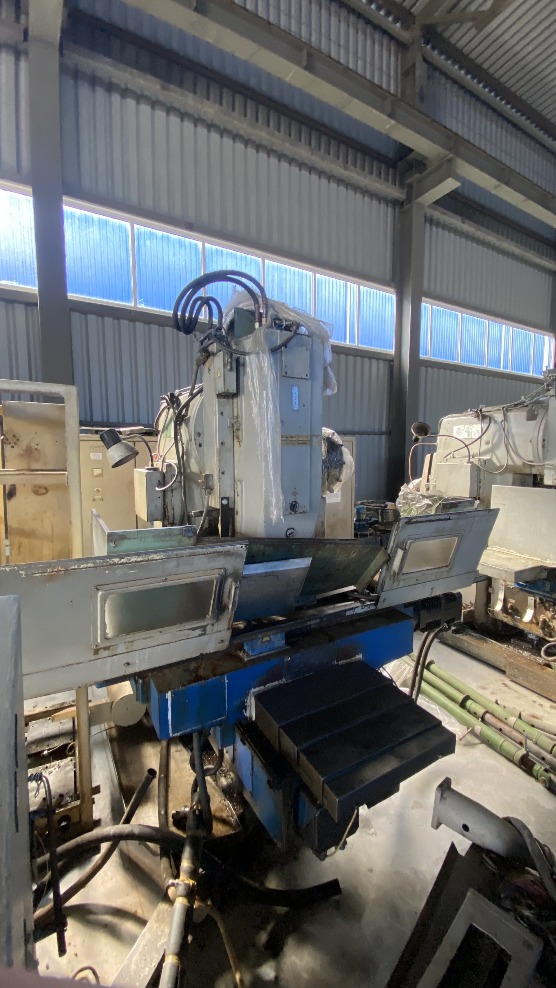

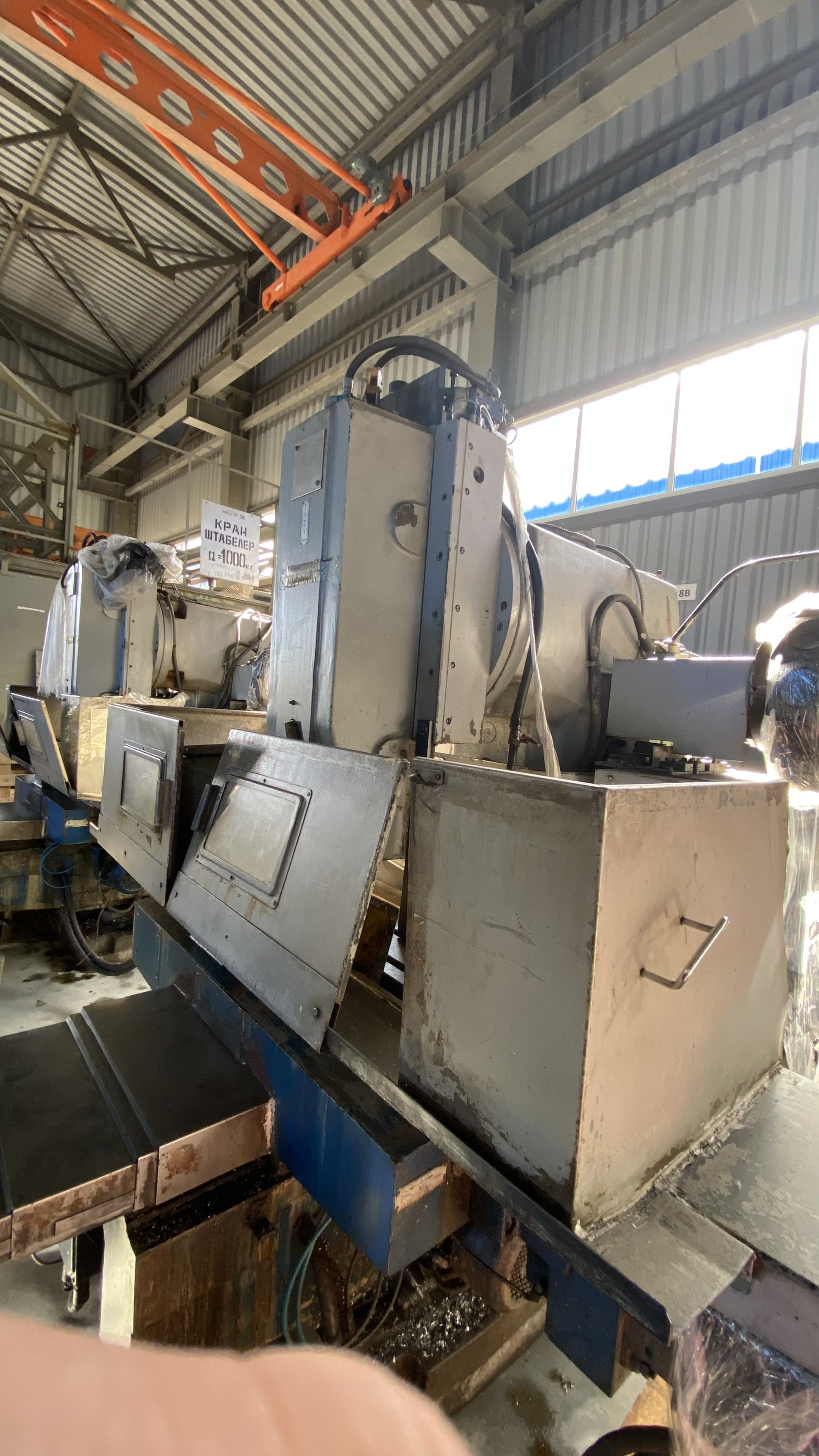

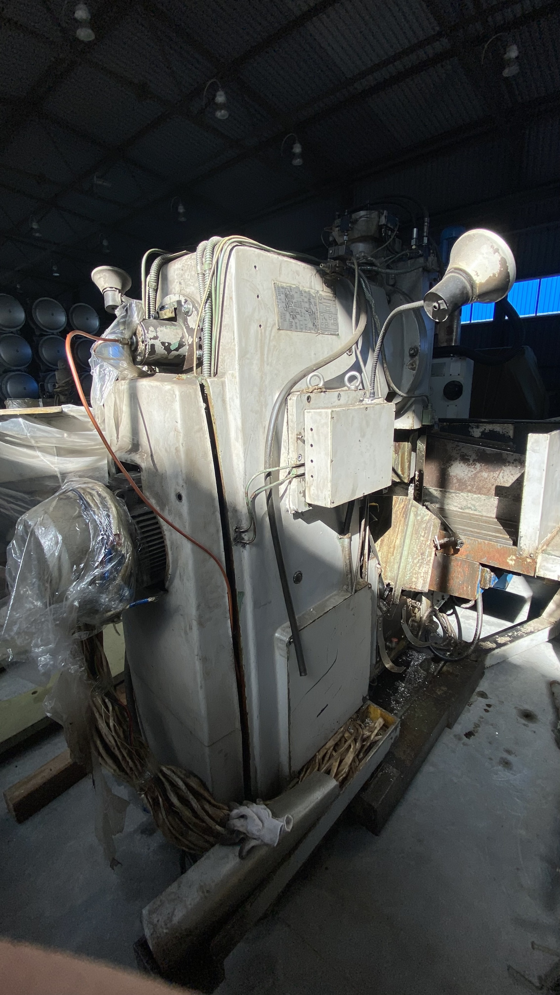

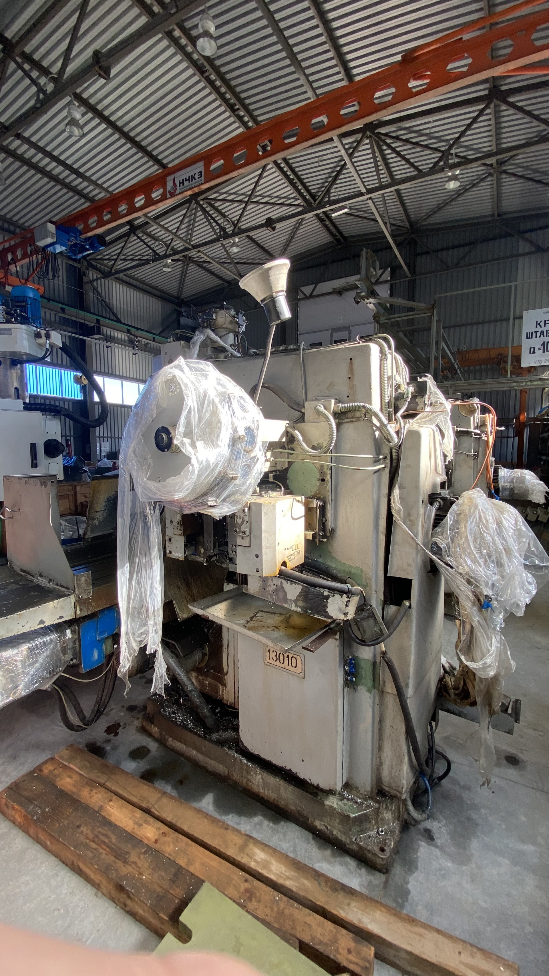

ООО «Крона»2001 г.в., в наличии 2 шт., в данный момент демонтированы и разобраны
1. Повышенная вибрация и шум коробки скоростей главного привода в следствие износа шестерен, зубчатых колес и опорных подшипников валов коробки скоростей. Шестерни и зубчатые колеса имеют оригинальное исполнение, производились на заводе-изготовителе и в свободной продаже отсутствуют. Опорные подшипники подлежат замене.
2. Большие потери масла в системе смазки в результате выхода из строя смазочных дозаторов и регулируемых дросселей, отвечающих за подачу смазки. Регулируемые дроссели и смазочные дозаторы подвергались неоднократному ремонту и на данный момент нуждаются в полной замене, а также всей системе смазки необходима модернизация.
3. Течь масла с механизма зажима инструмента вследствие износа рабочей поверхности гидравлического цилиндра. Гидравлический цилиндр зажима инструмента имеет оригинальное исполнение, производился на заводе-изготовителе оборудования, в свободной продаже отсутствует.
4. На направляющих оси Z имеется огромная выработка и задиры, направляющие восстановлению не подлежат. В следствие этого клин оси Z изношен и также имеет задиры. Требуется изготовление и замена клина, замена направляющих.
5. Гидростанция станка физически изношена и морально устарела, имеются течи масла. Гидростанция подлежит капитальному ремонту.
6. Люфт ШВП по осям X, Y, Z составляет:
- по оси X составляет 0,04 мм,
- по оси Y составляет 0,04 мм,
- по оси Z составляет 0,05 мм.
При допустимых значениях параметра - 0,01 мм согласно п. 1.2.22 ГОСТ 18101-85.
7. Инструментальный конус шпинделя изношен, имеет задиры, в результате этого значение радиального биения при измерении с контрольной отправкой составляет 0,08/300 мм при допустимом значении 0,012/300 мм согласно п. 1.4.13 ГОСТ17734-88. Требуется изготовить и заменить конус шпинделя.
8. Неисправность механизма автоматической смены инструмента. Автооператор не подаёт инструмент из магазина в шпиндель и обратно из-за выхода из строя гидропривода.

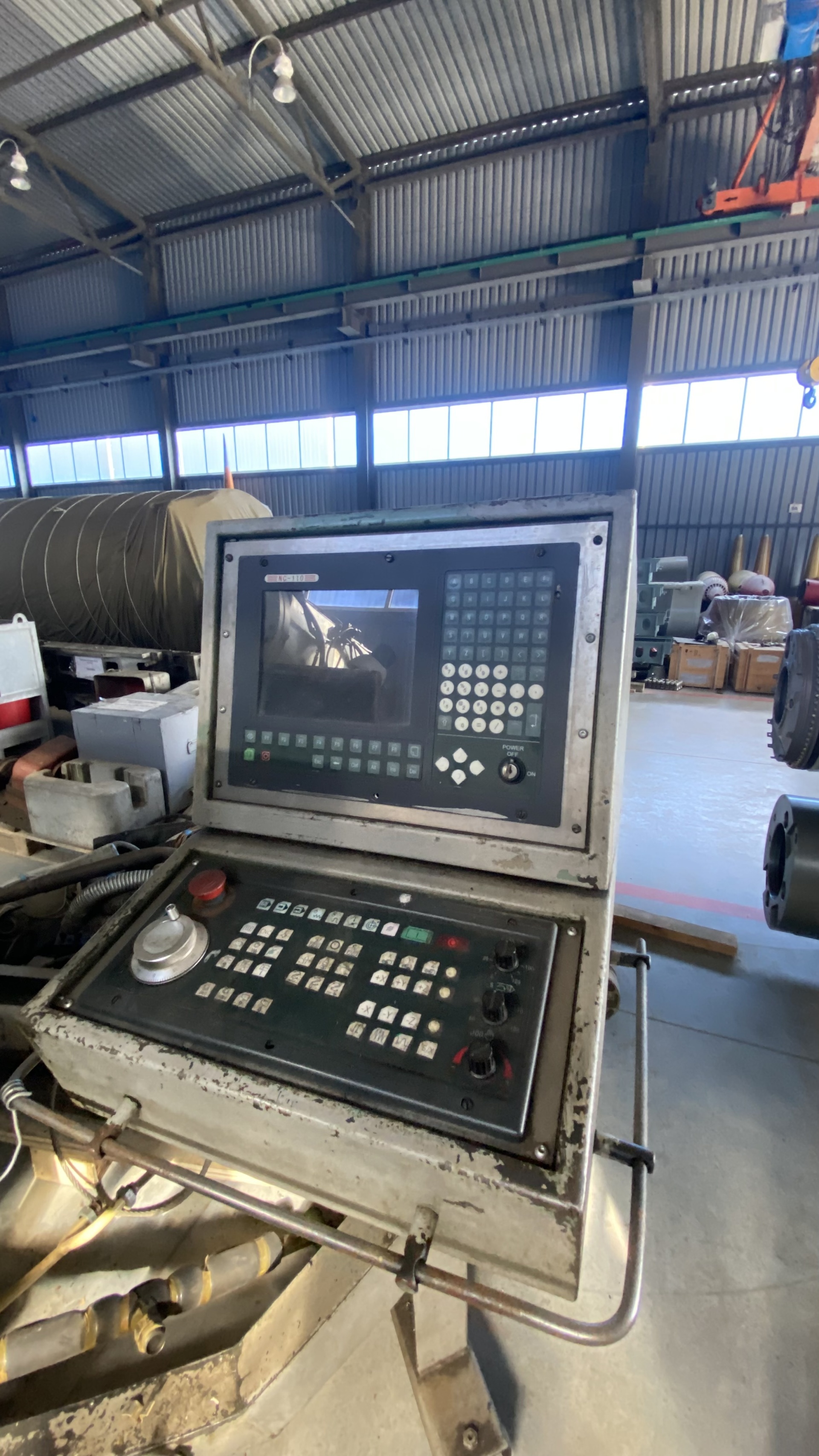

9. Отсутствуют комплектующие: Модуль NC110-41 - 4 шт., Модуль NC100-41 - 2 шт., Модуль NC100-42 - 2 шт., кабель плоский с разъемами - 12 шт.
