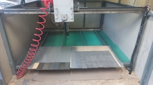

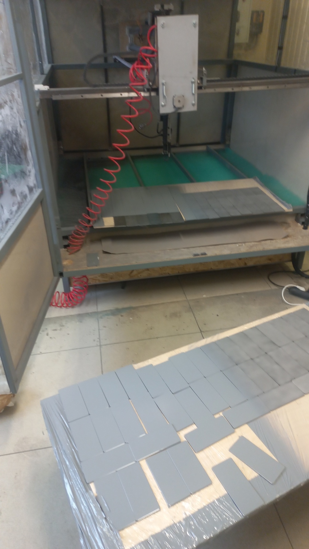

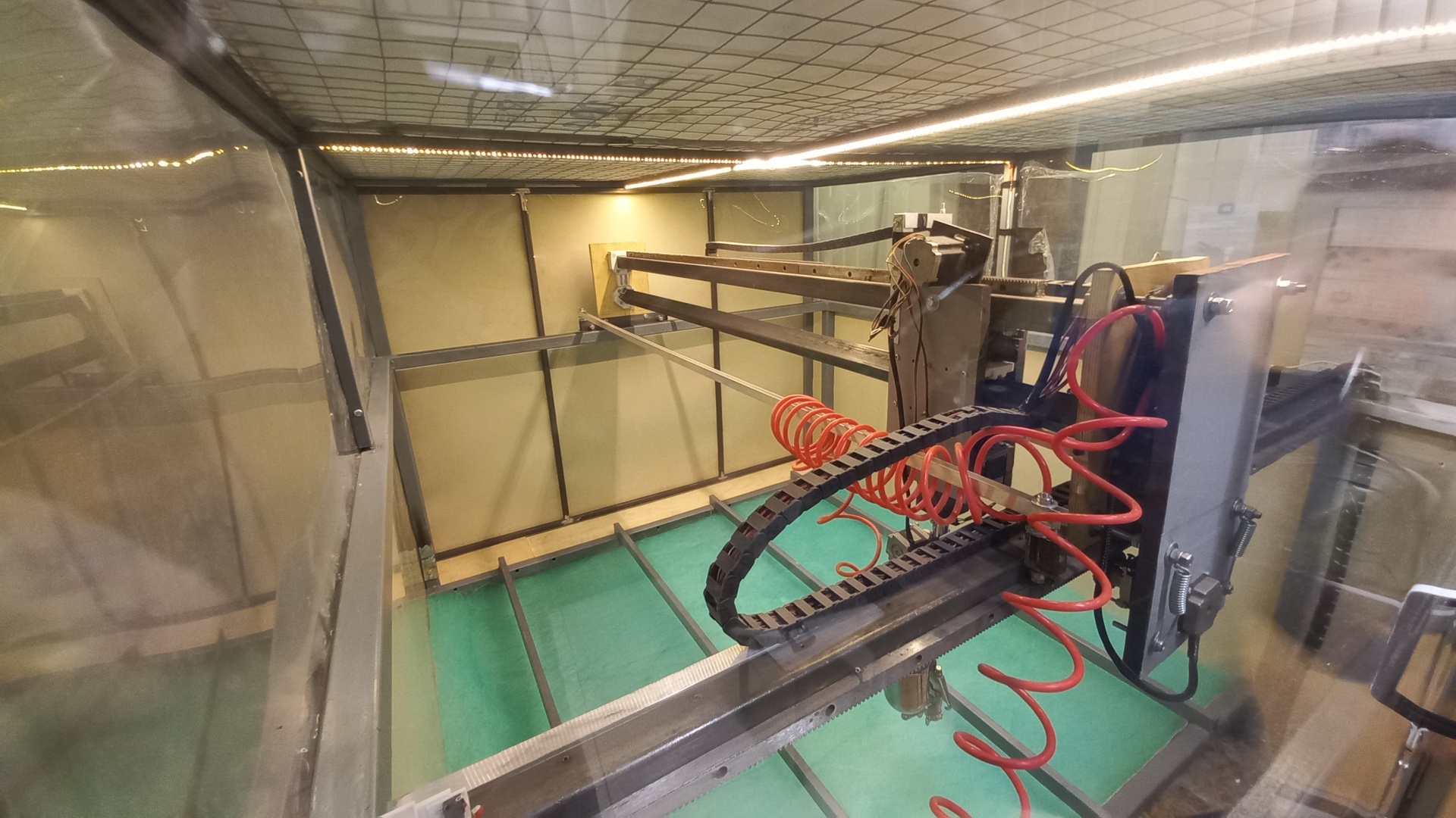

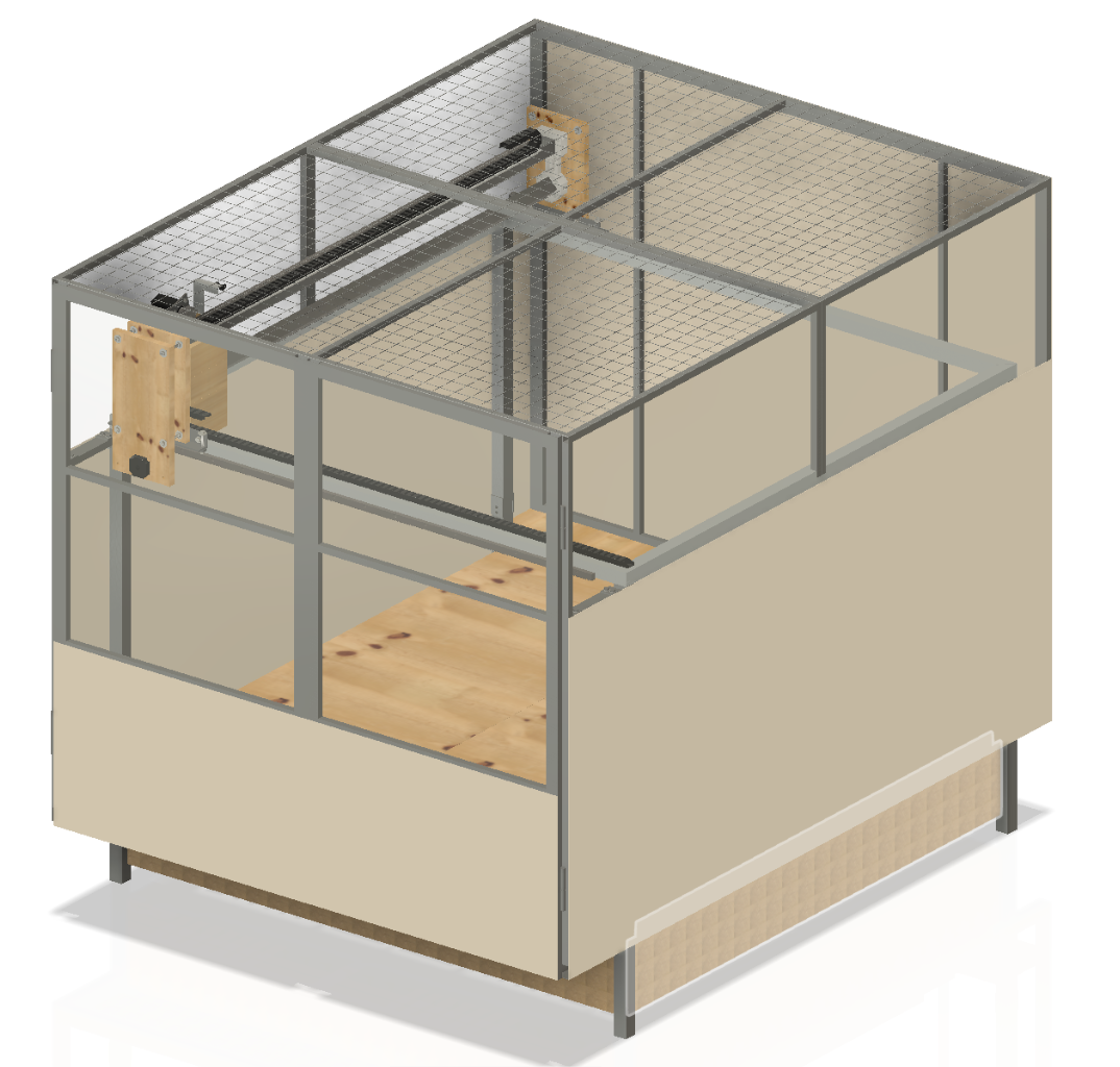

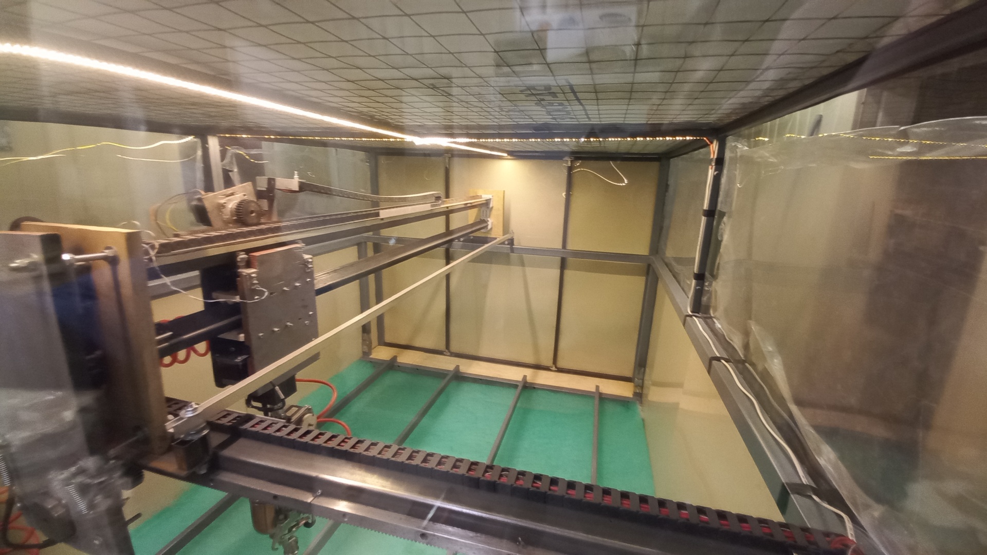

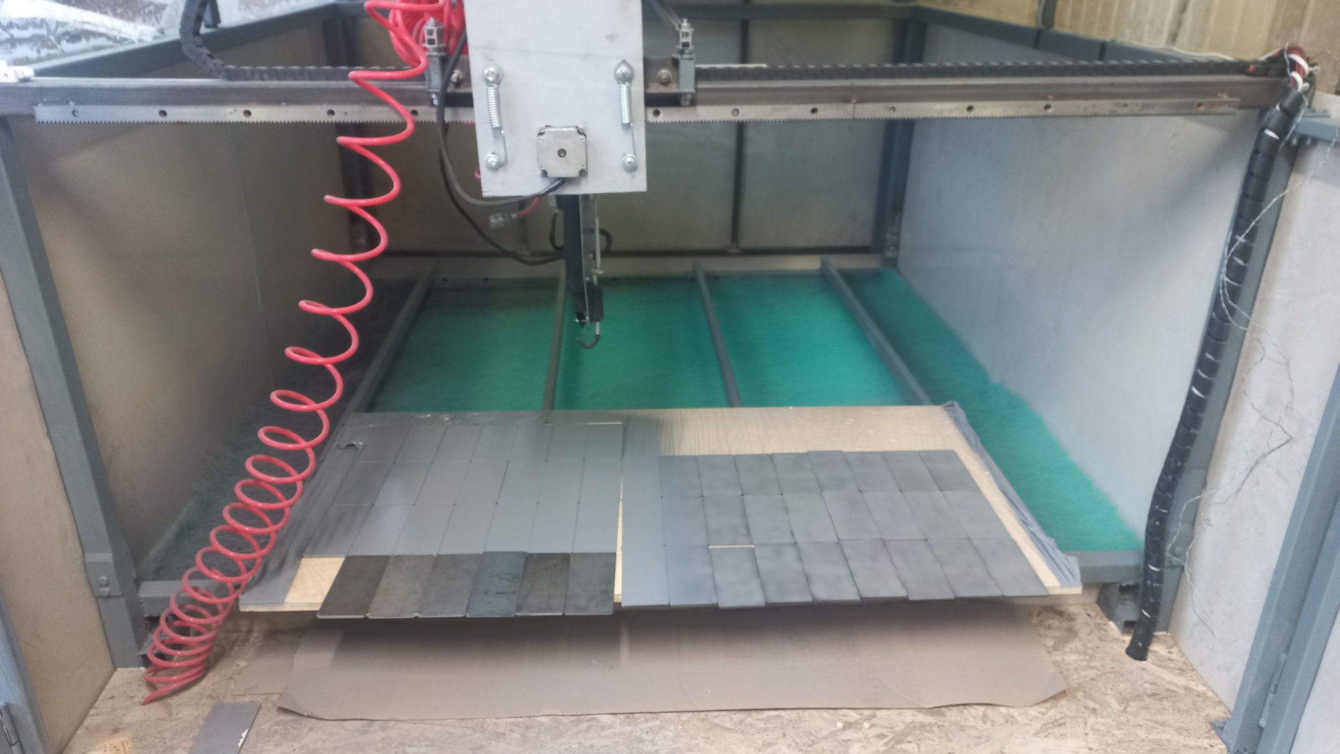

Станкофф.RUПокрасочный станок ЧПУ с герметичной камерой
для нанесения ЛКМ на тестовые панели и образцы-свидетели

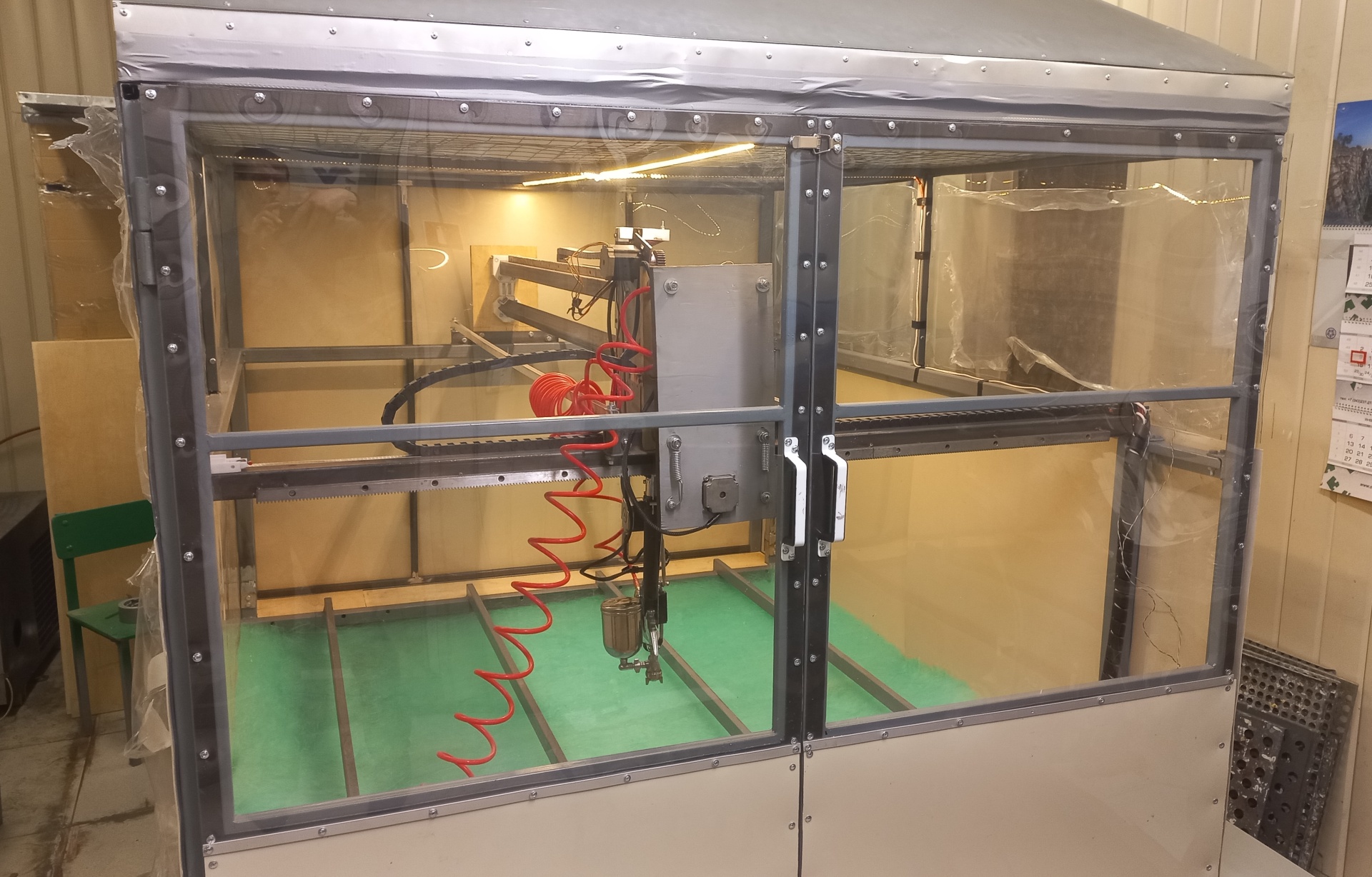

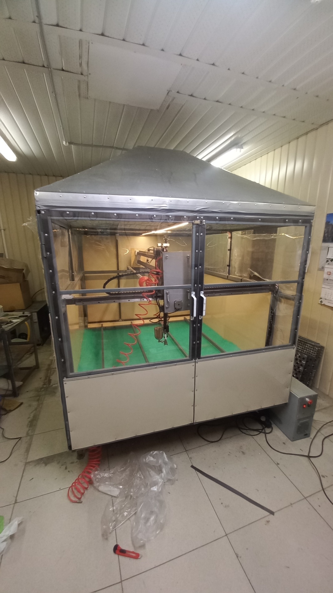

Наша компания предлагает поставку покрасочного станка ЧПУ с герметичной камерой, оснащённого приточной вентиляцией сверху и вытяжной системой в нижней части. Станок предназначен для покраски плоских изделий в горизонтальной плоскости из различных материалов с регулировкой точности нанесения слоёв. Нанесение ЛКМ — сверху вниз. Качественное покрытие достигается фильтрацией приточного воздуха и движением пневматического пистолета с точно заданной скоростью строго по осям X и Y.
Оборудование разработано под задачи подготовки квалификационных образцов для прохождения сертификации и внесения в реестры одобренных материалов крупных заказчиков.
ПРЕИМУЩЕСТВА
▸ Высокая производительность

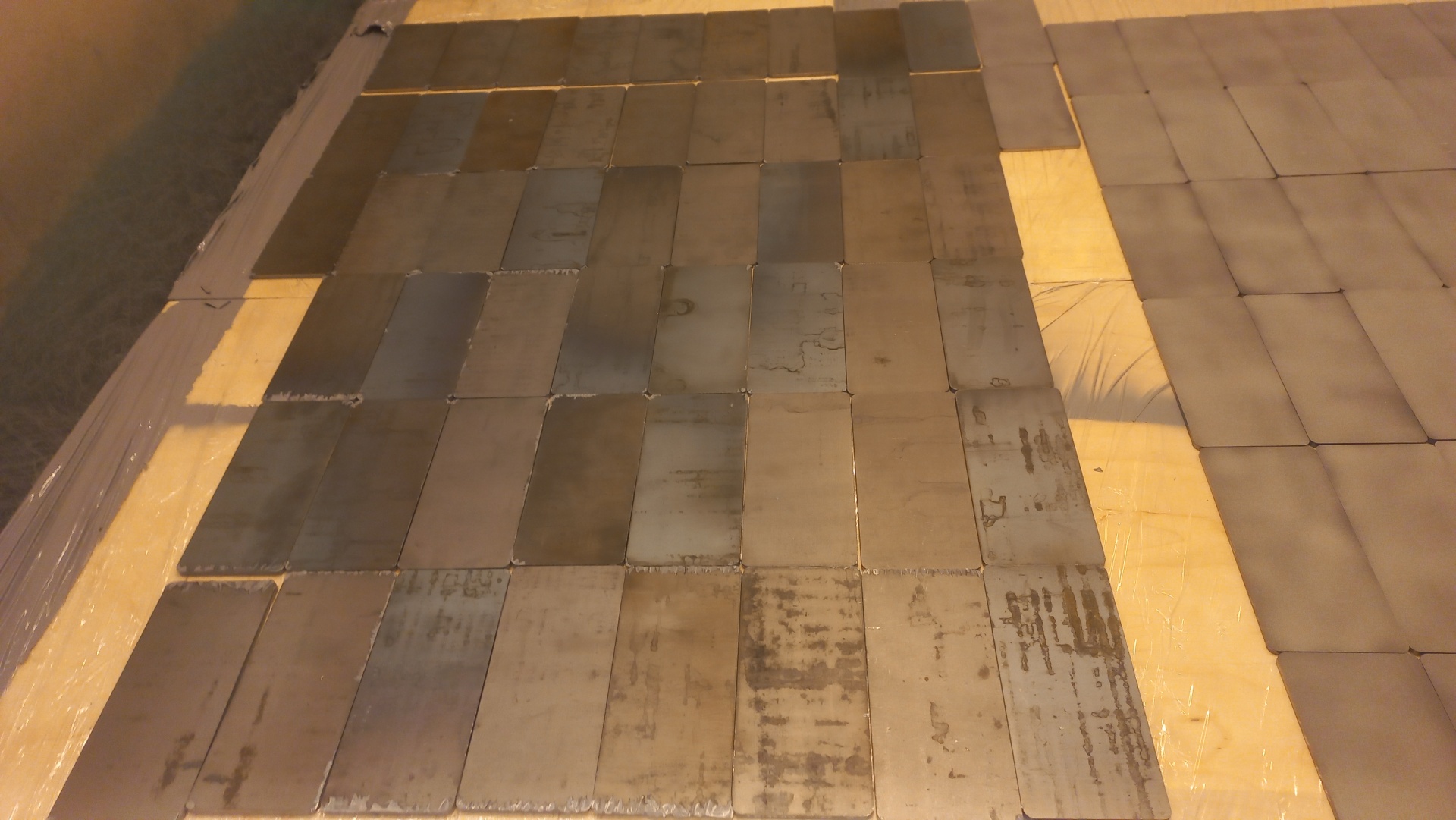

До 150 пластин 150×70 мм за один цикл, до 300 пластин за смену. Рабочее поле 1255×1255 мм — крупные панели без перестановки.

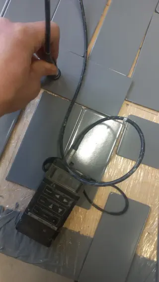

▸ Превосходное качество покрытия
Краскопульт Anest Iwata KIWAMI1 (NEW W-101) HVLP с поворотом 0–90°, нанесение «мокрый по мокрому», точность слоя от 15 мкм за проход. Тонкая настройка начального и конечного ускорения исключает потёки и неравномерность.
▸ Точность и воспроизводимость
Биполярные шаговые двигатели с отдельными драйверами, точность позиционирования 0,04 мм. Одинаковые условия нанесения на каждой пластине — результат не зависит от оператора.
▸ Герметичная камера с продуманной вентиляцией
Защита от пыли и загрязнений. Приток сверху (d=315 мм) + вытяжка снизу (d=125 мм) — чистота среды нанесения без дополнительных затрат на переделку.
▸ Гибкость под задачи клиента
Быстрая смена краскопульта, регулировка расстояния сопло–деталь (150–250 мм), настройка скорости и траектории под любой ЛКМ. Вязкость материала: 15–50 с по ВЗ-4.
▸ Простое управление
ПК + Mach3 (Windows), G-code, доработанные профили под типовые задачи. Разберётся любой пользователь ПК без специальной подготовки.
▸ Долгосрочная инвестиция
Срок службы 10 лет, гарантия 12 месяцев. Российское производство — сервис и запчасти без задержек.
КЛЮЧЕВЫЕ ХАРАКТЕРИСТИКИ
Рабочее поле X/Y: 1255×1255 мм
Пластины / образцы-свидетели: 150×70 мм и другие форматы
Точность позиционирования: 0,04 мм
Точность нанесения: от 15 мкм за проход
Класс покрытия: I–III по ГОСТ 9.032-74
Краскопульт: Anest Iwata KIWAMI1 HVLP
Объём бачка: 400 мл (600 мл)
Управление: ЧПУ Mach3, G-code, ПК в комплекте
Камера: герметичная разборная
Питание: 220В / 50Гц
Сжатый воздух: от 0,3 МПа
