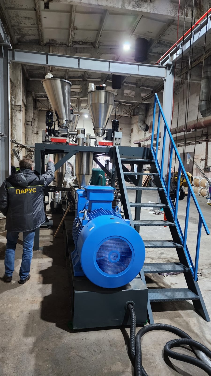

Уникальный новый экструдер-гранулятор до 800 кг в час.

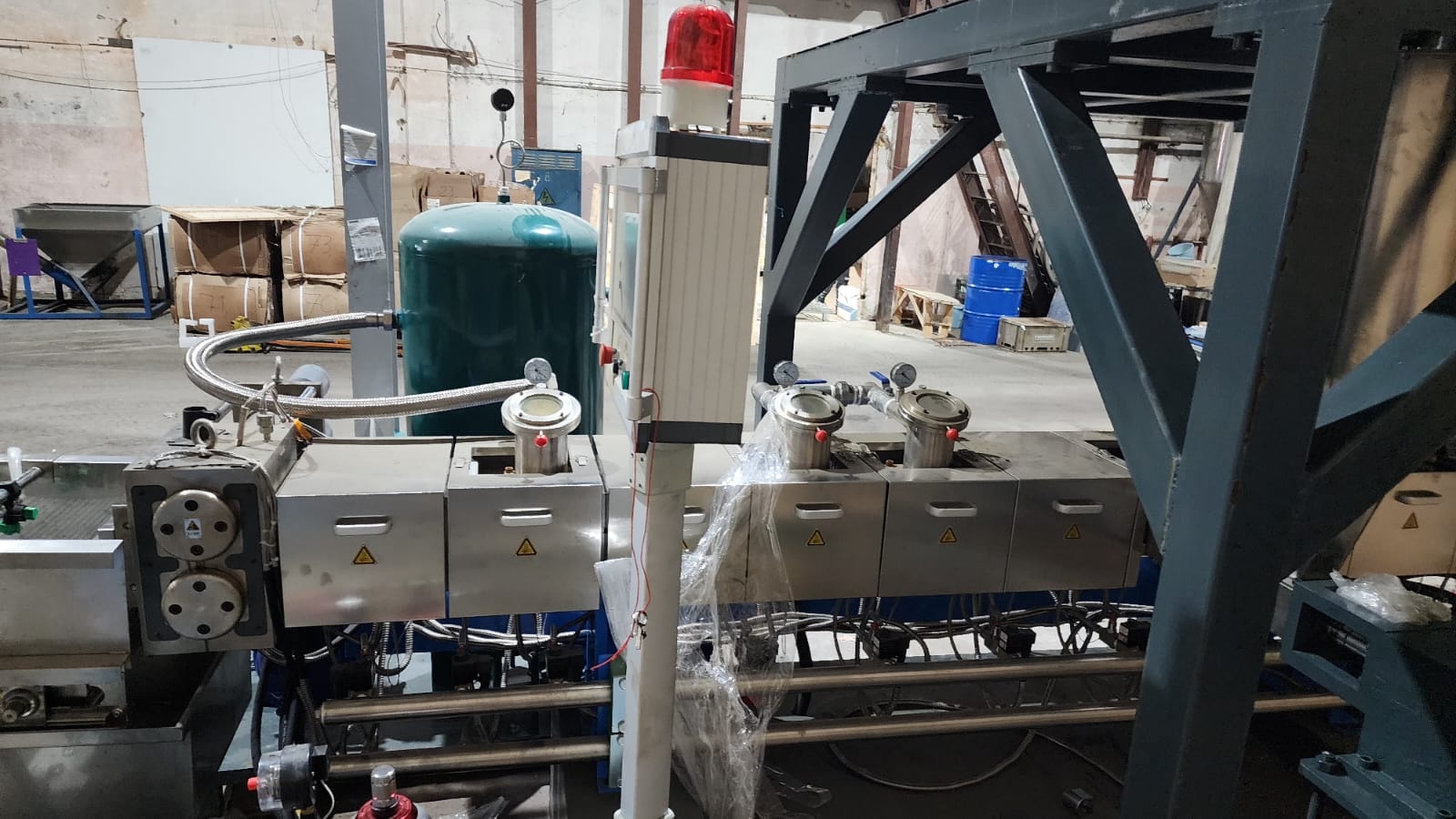

Систем охлаждения без воды!!!
На металлических конвейерах и специальном каскаде вентиляторов.
С возможностью орошения водой при высоких градусах переработки.

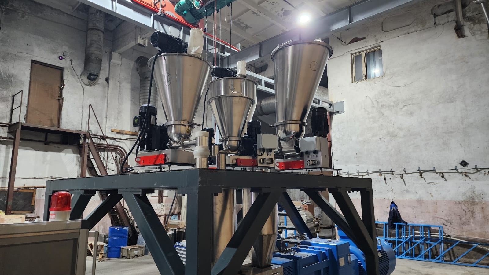

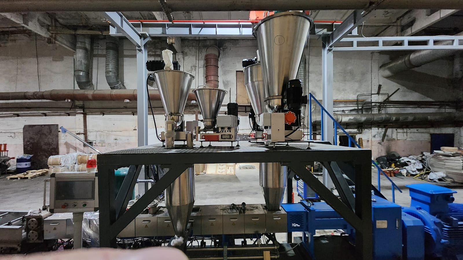

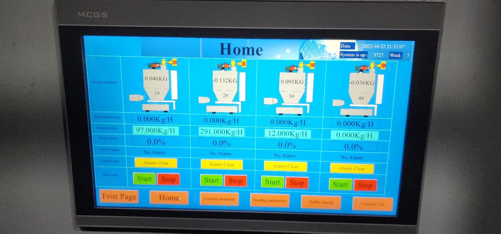

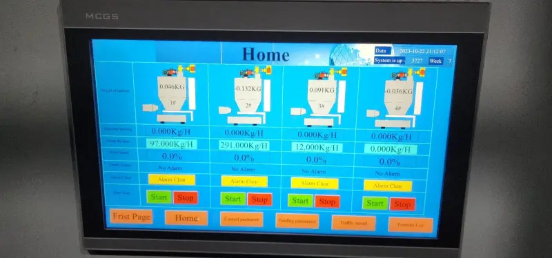

Комплектуется 4мя гравиметрическими дозаторами с пультом управления.
Зоны вакуумизации.
Имеет множество вариантов использования.
Возможна аренда помещения где он прошел пробный запуск произведенный заводом изготовителем

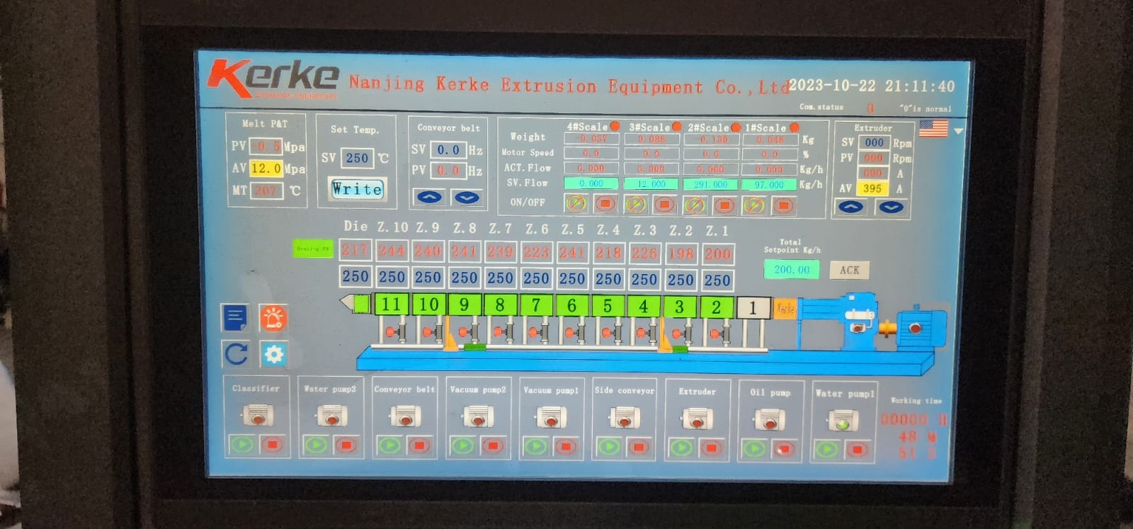

Первый вариант PET flake 75% + granule +0.5-1% compatibilizer;
PP + 15% Chopped Glass + 15% Talc  Main technical parameter:
a) Model: KTE-75D twin screw extruder
b) L/D 44:1;
c) Main motor: 220KW
d) Speed: 60~600rpm;

1# LW-RS70 Gravimetric feeder PET flake/PP granule-1
2# LW-RT28 Gravimetric feeder HDPE granule 1
3# LW-RS45 Gravimetric feeder Chopped GF 1
4# LW-RT16 Gravimetric feeder Additives
1 Gravimetric feeder control cabinet PLC 1 S.S. hopper - 1 one layer Steel Platform - 1
2 Modular Side feeder 2.2KW+0.75KW 2
3 KTE-75D Twin Screw Extruder LD44, 220KW 1
4 Hydraulic Screen Changer 1.5KW 1
5 Die head 15-5.0 1
6 21m S.S belt conveyor 21m 1 7 Pelletizer 7.5KW 1
