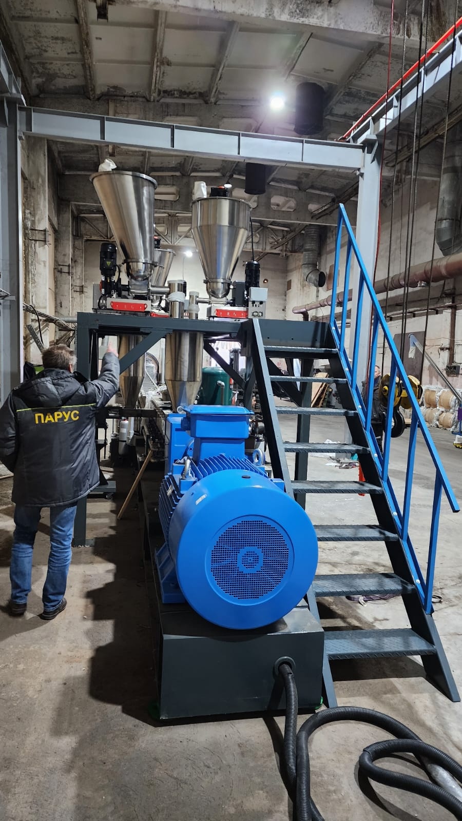

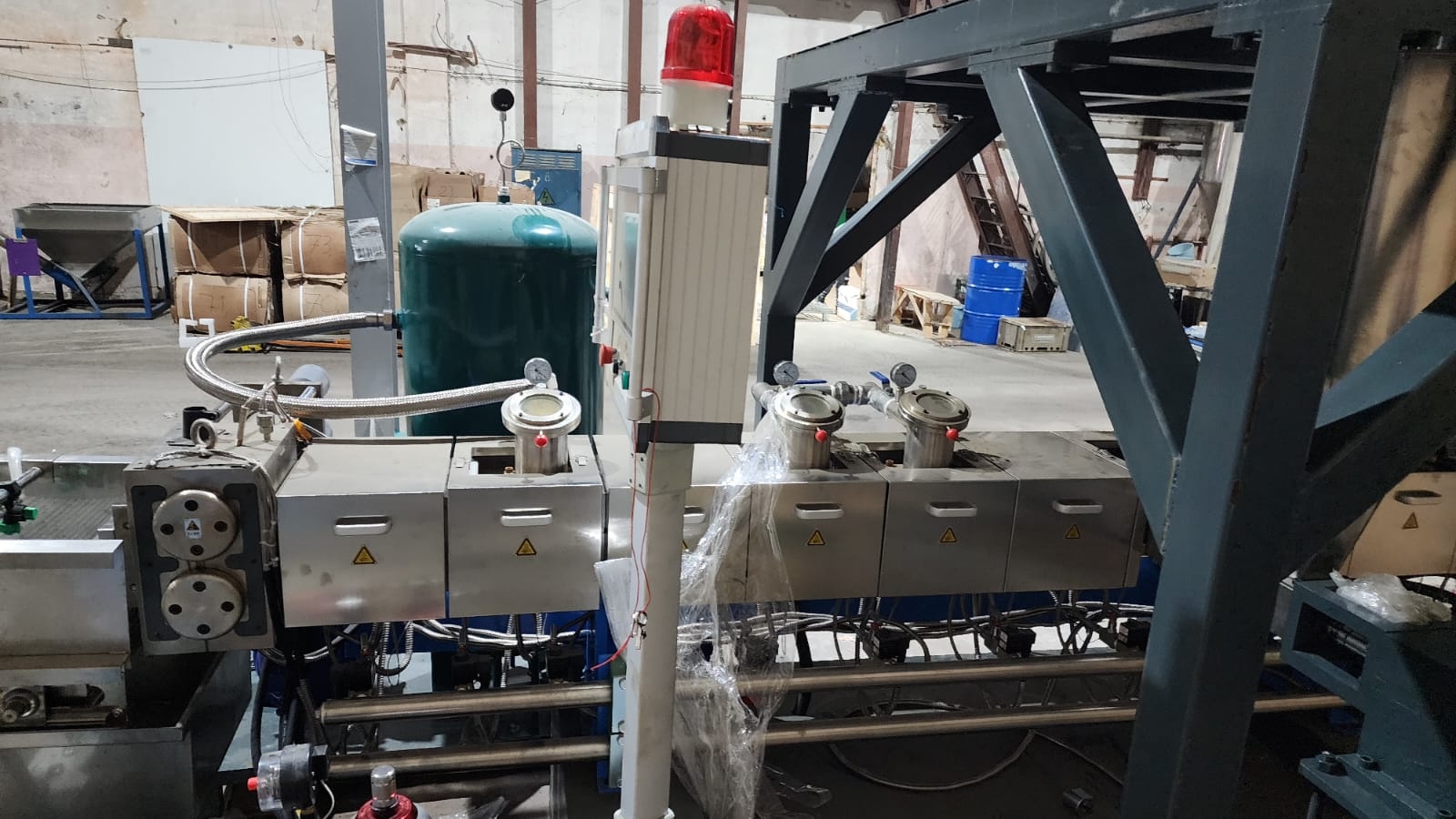

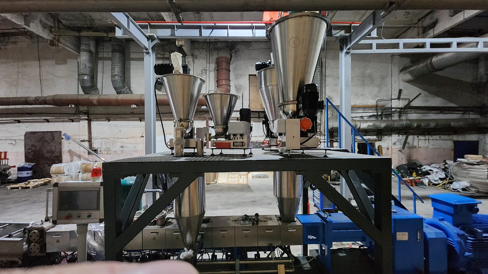

Гранулятор компаундер для переработки пэт или стекло-мело-талько наполненных пластиков до 5 компонентов. KTE-75D НОВЫЙ
Обновлено 19.03.2026 991404
Уникальный новый экструдер-гранулятор до 800 кг в час.
Систем охлаждения без воды!!! На металлических конвейерах и специальном каскаде вентиляторов. С возможностью орошения  водой при высоких градусах переработки.

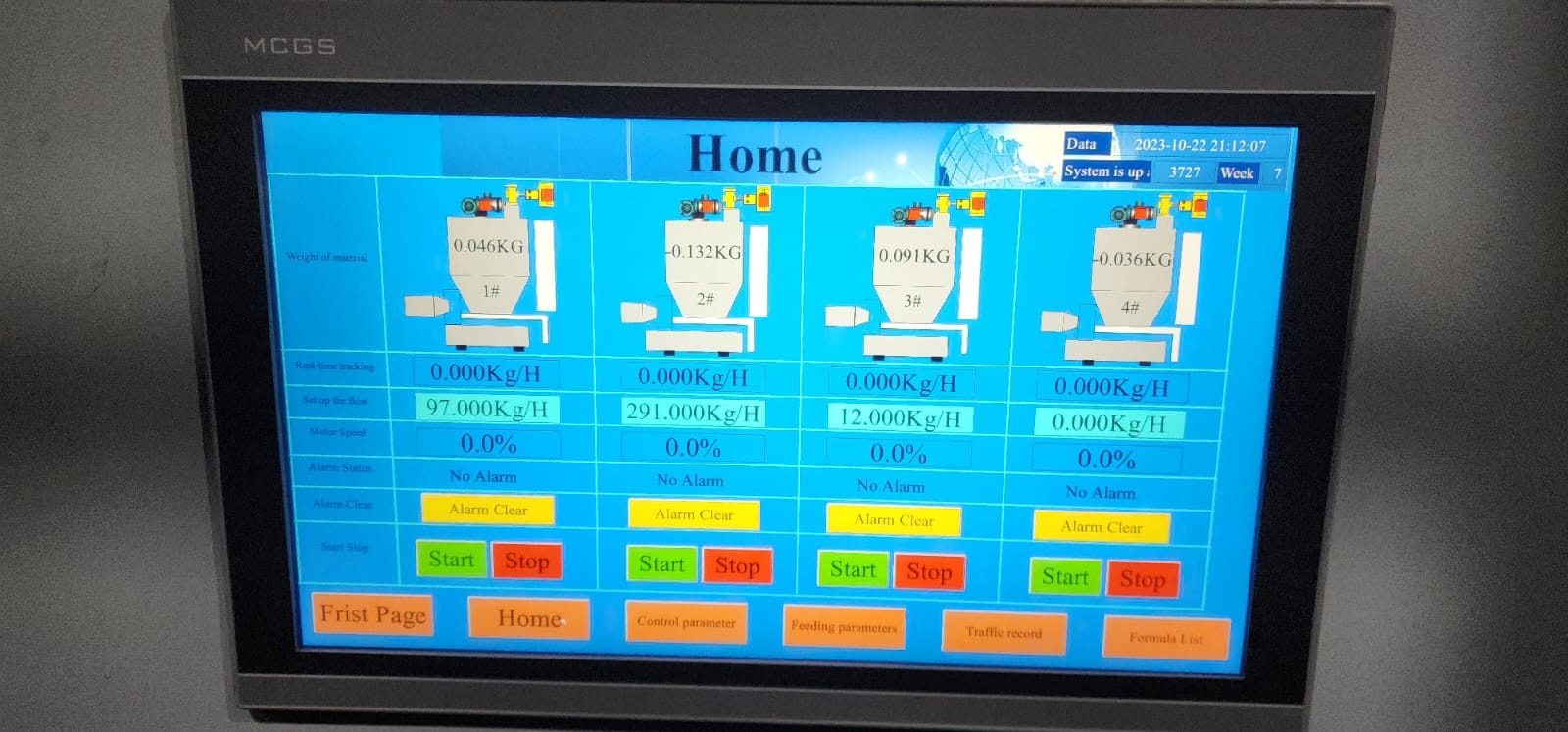

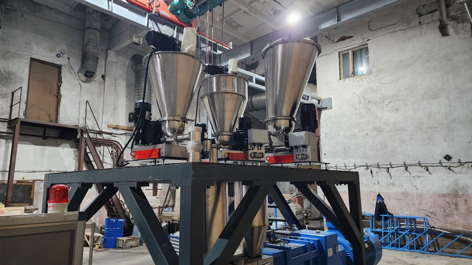

Комплектуется 4мя гравиметрическими дозаторами с пультом управления.
Зоны вакуумизации.
Имеет множество вариантов использования.
Возможна аренда помещения где он прошел пробный запуск произведенный заводом изготовителем

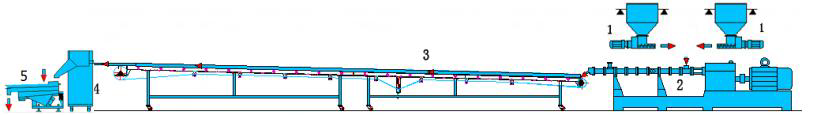

1. Gravimetric feeder 2. Twin screw extruder 3. S.S conveyor 4. Pelletizer 5. Vibrating sieve
 Capacity: 500-800kg/h,
Первый вариант PET flake 75% + granule +0.5-1% compatibilizer;
PP + 15% Chopped Glass + 15% Talc

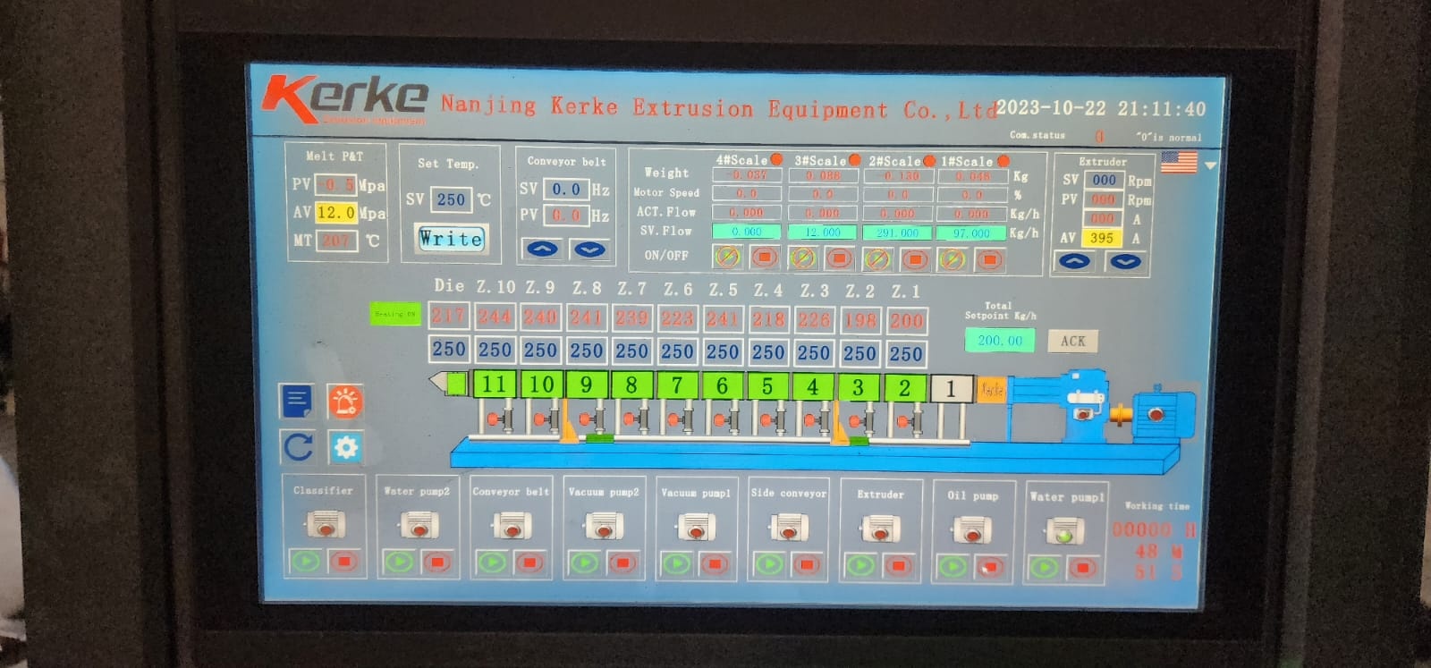

 Main technical parameter:
a) Model: KTE-75D twin screw extruder
b) L/D 44:1;
c) Main motor: 220KW
d) Speed: 60~600rpm;
1) Supply scope:
1# LW-RS70 Gravimetric feeder PET flake/PP granule-1
2# LW-RT28 Gravimetric feeder HDPE granule 1
3# LW-RS45 Gravimetric feeder Chopped GF 1
4# LW-RT16 Gravimetric feeder Additives 1
Gravimetric feeder control cabinet PLC 1
S.S. hopper - 1
one layer Steel Platform - 1
2 Modular Side feeder 2.2KW+0.75KW 2
3 KTE-75D Twin Screw Extruder LD44, 220KW 1
4 Hydraulic Screen Changer 1.5KW 1
5 Die head 15-5.0 1
6 21m S.S belt conveyor 21m 1
7 Pelletizer 7.5KW 1
