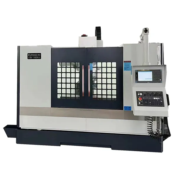

Eumaseiki — инновационный вертикальный обрабатывающий центр с ЧПУ построен на базе двух неподвижных литых узлов — основания и колонны, изготовленных с применением мраморных минеральных композитов, обеспечивающих высокую виброустойчивость и термическую стабильность. Перед обработкой чугунные детали проходят вторичный отжиг и длительную выдержку для полного снятия внутренних напряжений, что гарантирует долгий срок службы и сохранение геометрической точности. Ключевые компоненты — шпиндель, шарико-винтовые пары и направляющие — поставляются от ведущих производителей из Тайваня и Японии, обеспечивая высокую надёжность, точность и износостойкость. Сборка каждого станка выполняется высококвалифицированными техниками с многолетним опытом из тайваньских предприятий, что гарантирует качество на всех этапах. По сравнению с типовыми моделями, 3-осевые обрабатывающие центры Eumaseiki отличаются повышенным крутящим моментом, расширенным ходом по осям и более высокой скоростью подачи, при этом допускают широкую кастомизацию под задачи заказчика. Опционально доступен 4-осевой поворотный стол, позволяющий выполнять обработку пяти граней заготовки, а при интеграции с соответствующей системой ЧПУ — реализовать полноценную 5-координатную обработку. Благодаря сочетанию передовых материалов, премиальных компонентов и точной сборки, Eumaseiki демонстрирует непревзойдённые технические характеристики и идеально подходит для высокоточного серийного и единичного производства.
Вертикальные обрабатывающие центры Eumaseiki с ЧПУ — это высокопроизводительные станки, предназначенные для комплексной обработки сложных деталей и охватывающие широкий технологический диапазон — от высокомоментной до высокоскоростной обработки. Конструкция станка состоит из двух устойчивых литых узлов — основания и колонны. Колонна оснащена направляющими для перемещения шпиндельной бабки. Рабочий стол перемещается в продольном направлении (ось X) по поперечным салазкам, которые, в свою очередь, двигаются в поперечном направлении (ось Y) по основанию. Все направляющие выполнены по типу роликовых линейных направляющих, что обеспечивает высокую грузоподъёмность и жёсткость узлов — стола, салазок и шпиндельной бабки. Оптимизированный размер и расположение направляющих позволяют сохранять высокую точность обработки даже при прерывистом резании, а также обеспечивают длительный срок службы станка. Это гарантирует стабильное выполнение операций фрезерования, сверления, расточки, развертывания и нарезания резьбы на деталях из сталей, чугунов, лёгких и цветных сплавов.

ТЕХНИЧЕСКИЕ ХАРАКТЕРИСТИКИ
Технические Характеристики
ед. изм.
EV-1165A
Перемещение по оси Х
мм
1100
Перемещение по оси Y
мм
650
Перемещение по оси Z
мм
650
Расстояние от торца шпинделя до стола
мм
120-770
Расстояние между шпинделем и колонной
мм
673
Размер рабочего стола
мм
1300x650
Макс. нагрузка на рабочий стол
Кг
900
Размер Т-образного паза (ширина*расстояние*количество)
мм
18x120x5
Конус шпинделя
тип
ISO 40
Скорость подачи (X/Y/Z)
м/мин
36/36/24
Скорость рабочей подачи (X/Y/Z)
мм/мин
15000
ШВП (X/Y/Z)
мм
Ø40/12
Линейные направляющие
мм
45/45/45
Тип хвостовика инструмента
тип
BT40
Вместимость магазина инструментов
поз.
24
Макс. диаметр инструмента (соседний/не соседний)
мм
Ø80/Ø150
Макс. длина инструмента
мм
250
Макс. вес инструмента
Кг
8
Метод смены инструмента
тип
рычаг
Время смены инструмента (от инструмента к инструменту)
сек.
2
Трансмиссия
Ремен /Прямой привод
Частота вращения главного шпинделя
об/мин
10000/12000
Мощность шпинделя S1/S6 25%
кВт
11/18.5
Крутящий момент шпинделя S1/S6 25%
Нм
52.5/118
Мощность привода подачи по осям X/Y/Z
кВт
3/3/3
Крутящий момент привода подачи по осям X/Y/Z
Нм
20/20/36
Мощность привода СОЖ
кВт
1.0 + 1.0
Требуемое давление воздуха
кг/см2
6.5
Требуемая мощность
кВА
30
Точность позиционирования по осям X/Y/Z
мм
0.008
Точность повторного позиционирования по осям X/Y/Z
мм
0.005
Вес станка
Кг
6000
Габариты станка (Д х Ш х В)
мм
3100x2600x3050
Система ЧПУ
FANUC 0IMF PLUS
СТАНДАРТНАЯ КОНФИГУРАЦИЯ
Полностью закрытая кабина
Трансформатор (380В→220В)
Ящик для инструментов
Магазин на 24 инструмента
Устройство смены инструмента рычажного типа
Конвейер для стружки цепного типа + тележка
Выносной пульт с маховичком
Шпиндель с прямым приводом
Маслоотделитель
Интерфейс USB/Ethernet
Устройство охлаждения масла шпинделя
10, 4-дюймовый цветной экран
Рабочее освещение
Обдув шпинделя и режущий воздуходувки
Автоматическая централизованная система смазки
Индикаторы паузы и завершения работы
Роликовые направляющие осей X/Y/Z класса Р
Воздушный пистолет + пистолет промывки
Индикаторы неисправностей
ШВП осей X/Y/Z класса С
Кондиционер электрошкафа
Система автоматического отключения питания МЗ0
СОЖ
Система ЧПУ FANUC Oi-MF
Регулировочные болты и установочные опоры
Примечание: Дополнительные опции можно посмотреть на сайте и в каталоге
ОПЦИОНАЛЬНАЯ КОНФИГУРАЦИЯ
Магазин инструментов 32 позиции
Устройство для настройки инструмента Renishaw TS27R/NC4
Вытяжка масляного тумана
Шпиндель: ременной тип / прямой привод / электрошпиндель
Постпроцессор
Оптические линейки Heidenhain осей XYZ
Частота вращения шпинделя: 6000/8000/10000/12000/15000 об/мин
Автоматическая дверь с пневматическим цилиндром
Устройство для измерения заготовок Renishaw ОМР40-2/RMP40
Конус шпинделя: HSK/BT/BBT
Компенсация тепловой деформации шпинделя и ШВП
Кольцо подачи СОЖ вокруг шпинделя
Внутренняя подача СОЖ 20 бар/30 бар/50 бар/ 70 бар
Вращающееся окно
Конвейер для стружки (скребковый или винтовой)
Итальянский редуктор BF
ШВП класса С0 для сверхточного производства
Система SIEMENS 828D
Поворотный стол с четвертой осью
Оптимизация структуры, улучшение литья, увеличение веса
