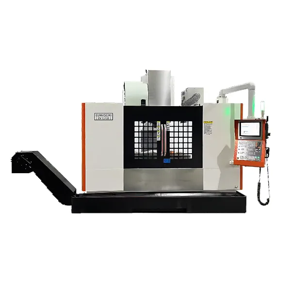

Eumaseiki — инновационный вертикальный обрабатывающий центр с ЧПУ построен на базе двух неподвижных литых узлов — основания и колонны, изготовленных с применением мраморных минеральных композитов, обеспечивающих высокую виброустойчивость и термическую стабильность. Перед обработкой чугунные детали проходят вторичный отжиг и длительную выдержку для полного снятия внутренних напряжений, что гарантирует долгий срок службы и сохранение геометрической точности. Ключевые компоненты — шпиндель, шарико-винтовые пары и направляющие — поставляются от ведущих производителей из Тайваня и Японии, обеспечивая высокую надёжность, точность и износостойкость. Сборка каждого станка выполняется высококвалифицированными техниками с многолетним опытом из тайваньских предприятий, что гарантирует качество на всех этапах. По сравнению с типовыми моделями, 3-осевые обрабатывающие центры Eumaseiki отличаются повышенным крутящим моментом, расширенным ходом по осям и более высокой скоростью подачи, при этом допускают широкую кастомизацию под задачи заказчика. Опционально доступен 4-осевой поворотный стол, позволяющий выполнять обработку пяти граней заготовки, а при интеграции с соответствующей системой ЧПУ — реализовать полноценную 5-координатную обработку. Благодаря сочетанию передовых материалов, премиальных компонентов и точной сборки, Eumaseiki демонстрирует непревзойдённые технические характеристики и идеально подходит для высокоточного серийного и единичного производства.
Вертикальные обрабатывающие центры Eumaseiki с ЧПУ — это высокопроизводительные станки, предназначенные для комплексной обработки сложных деталей и охватывающие широкий технологический диапазон — от высокомоментной до высокоскоростной обработки. Конструкция станка состоит из двух устойчивых литых узлов — основания и колонны. Колонна оснащена направляющими для перемещения шпиндельной бабки. Рабочий стол перемещается в продольном направлении (ось X) по поперечным салазкам, которые, в свою очередь, двигаются в поперечном направлении (ось Y) по основанию. Все направляющие выполнены по типу роликовых линейных направляющих, что обеспечивает высокую грузоподъёмность и жёсткость узлов — стола, салазок и шпиндельной бабки. Оптимизированный размер и расположение направляющих позволяют сохранять высокую точность обработки даже при прерывистом резании, а также обеспечивают длительный срок службы станка. Это гарантирует стабильное выполнение операций фрезерования, сверления, расточки, развертывания и нарезания резьбы на деталях из сталей, чугунов, лёгких и цветных сплавов.
